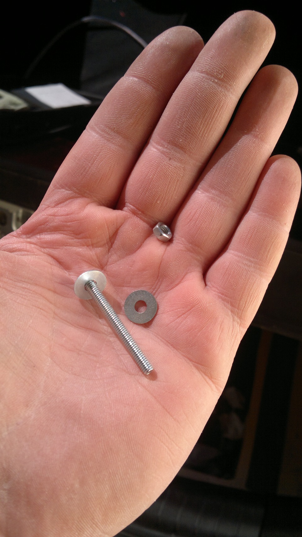

3. далее были взяты болтики самые обыкновенные М4, самые обыкновенные сверла и крепление усилков было заменено с саморезов на болтовое — все для ЕММА, да и так на самом деле лучше!
болтики
усь на миды
усь на бабик
усь на "матрешку"
теперь так

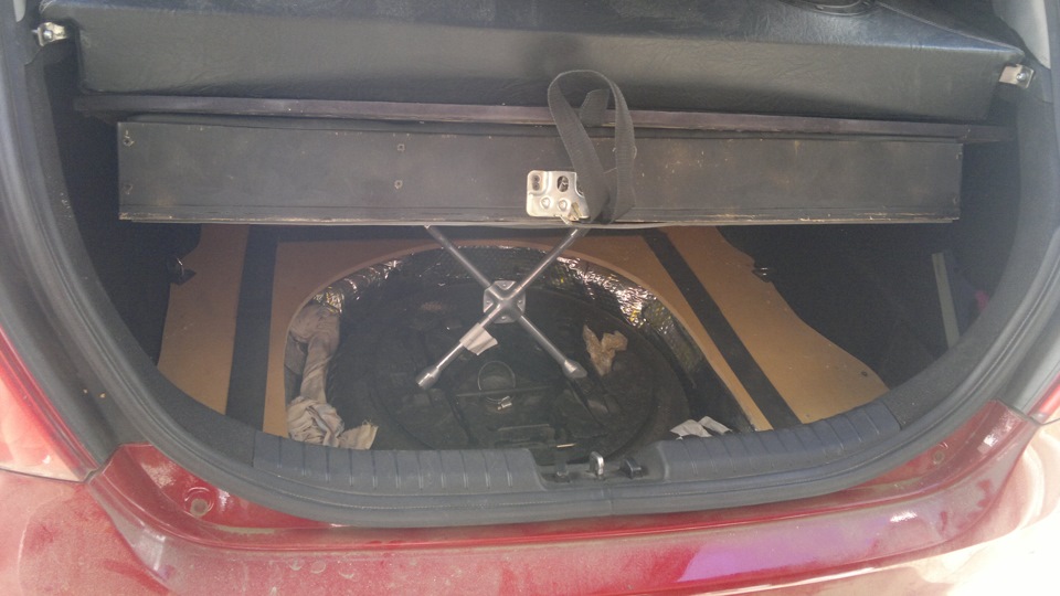

6. очень многие меня спрашивают "где у тебя запаска" или "как колесо достать"?
уже была подобная запись, но с более громоздким сабом (www.drive2.ru/cars/kia/ce…/288230376152551299/#post) прикольный был инстальчик, но. . . продолжим
исходное положение
поднимаем пол. видим там усилки и отсек для "бытовухи"
дальше открываем замок (пока что рукой), потом будет все механизированно
ну и после такого "открытия" поднимаем все подполье и достаем запасочку. там еще лежит всякие нужности — фомка, молоточек, откатики и т.д.

А вот там где запаска, на сто ты крепил весь нижний пол?
2 болта и 2 самореза мощных
Не ты не понял меня…у тебя петли стоят? Или что? Как ты до запаски добираешься
да, 2 петли
Есть их фото? Оч интересно!сейчас себе буду начинать так делать
на драйве что-то не нашел.
петли обыкновенные форточные что ли. сантиметров по 7 вроде (типа таких www.ooo-fialka.ru/catalog…N-5-60-tsink-Belarus.html)
Ясно…мне оч было интересно как они в авто у тебя закреплены и к чему
а. один край у коробке с усилками, другой — к самому нижнему полу
Прям пол за сверлил? И на болты?
вот на этой фотке видно a.a.d-cd.net/f012c78s-960.jpg
получается к кузову на болты и саморезы (в штатные места) крепится самый нижний полу — неокрашенная фанера. к этому нижнему полу уже крепится сама усилковая ниша на саморезы (буду заменять на болты, но сейчас нету время на это, да и не критично
Блин не я к салазкам сидущек задних буду думать как крепить…пол сверлить не буду
я крепил все в стандартные места — были гайки впрессованы, и звкладной пластик для саморезов
То есть там были мечта для крепления чего то?
да. в боты крепился пластиковый декор, где саморезы — крюки для сетки.
ну если бы не было, то ставил бы закладные заклепки и не переживал. только бы краски бы капнул или грунта, чтобы не пошла коррозия и все
