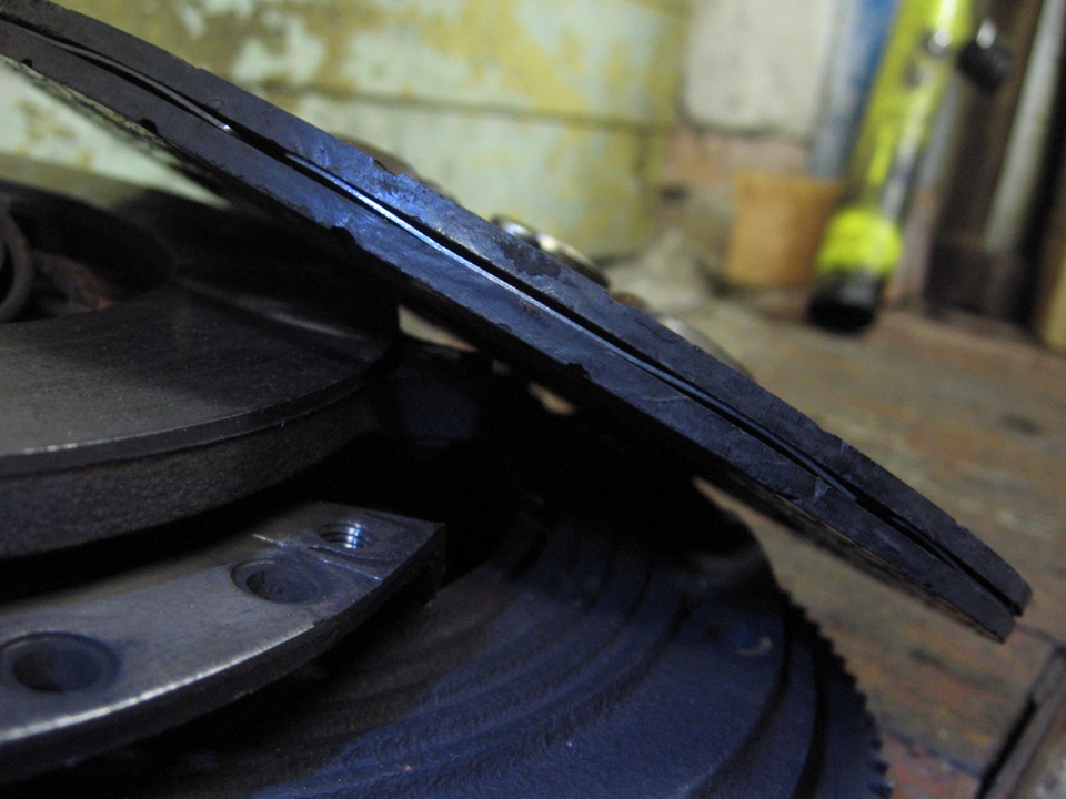

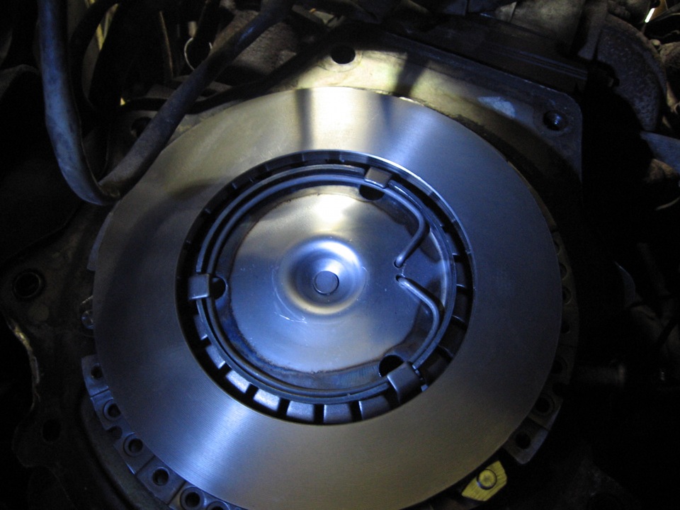

Ой как долго я мечтал и вынашивал идею о замене уже осточертевшего мне сцепления… Только стрелка на манометре подбирается к 1.2бара, как оно тут же начинает шлифовать… Машина больше 160 напрочь не едет, да и со старта надоело постоянно газам играть, улавливая момент, когда сцепа еще держит… Хоть маховик и корзина свеже-проточены, и диск новенький стоит, все равно… Для стока корзина еще хоть куда, но повышенный момент она не держит…
И вот настал тот день, было это накануне 23-го февраля, я просто не мог отказать в наш с гольфиком праздник))

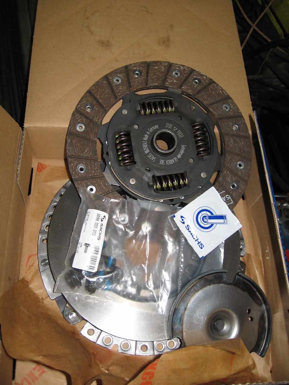

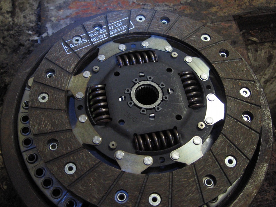

Мы поехали и купили полный комплект сцепления от GTI (к тому же он идет на турбодизеля такси и прокатные авто) 210мм, взамен стандартных 200… Это максимум что можно было туда запихать) Маховик соответственно тоже под замену.
Была конечно возможность поставить вечную керамику без демпферных пружин, но блин, у меня это авто для повседневной езды, коробки с приводами пришлось бы менять вместе с заменой масла)

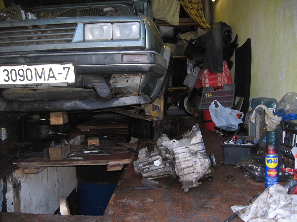

Не передать то наслаждение, которое ты испытываешь, при установке новёхоньких деталек)
Разница в работе сцепления стала заметна уже при выезде с гаража, схватывает оно довольно агрессивно. Со светофора машина поехала совсем по другому, я уже и забыл что такое 1.6 бара, что это за ощущение)
Теперь посмотрим на сколько его хватит)

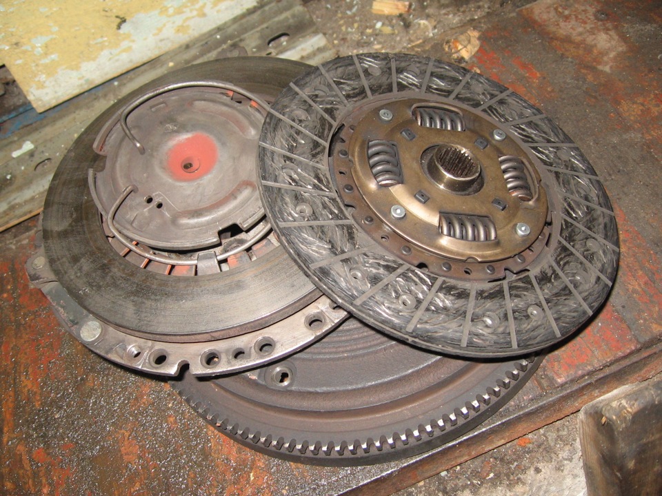

Ну а старый комплект еще послужит где-нибудь на стоке, например на кабрике) Диск сцепления, как и следовало ожидать, совсем как новый)

Родная сцепа в хорошем состоянии будет держать стоковый момент от двигателя, внезависимости от ширины колес. В твоем случае можно ограничиться только корзиной и диском, но если у тебя сцепа стоит 200мм и бюджет позволяет, то есть смысл перейти на 210мм, заменив и маховик.

слушай, так ты всё поменял и корзину(что к коленвалу прикручивается, диск ну и маховик тоже?)
просто тоже буксует сцепа, вот думаю ограничится корзиной и диском, или всё таки на маховик разориться?
Менял весь комплект, в том числе и маховик, т.к. переходил с 200мм на 210мм. В твоем случае достаточно будет поменять корзину и диск, а маховик можешь проточить, или не трогать, в зависимости от того, в каком состоянии рабочая поверхность…
