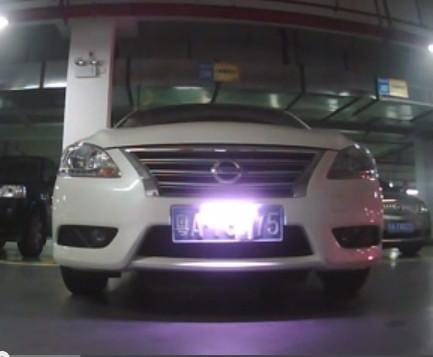

Джентльмены! Как вам идея вмонтировать в рамку номера ИК диоды? Я так понимаю ик спектр тоже должен рассеивания на номером знаке и предохранить от "писем счастья")))

Это должна быть не просто подсветка номера. Необходим светильник по всему периметру номера, чтобы вместо номера камера видеофиксации нарушений видела мощную засветку — просто засвеченное пятно. Но хорошие мощные ИК светодиоды очень хорошо стоят www.platan.ru/cgi-bin/qwery.pl/id=2007556135

Идея однозначно хорошая, но есть нюансы. 1. Маленькие светодиоды по типу тех что стоят в пультах от телевизора очень слабые. Поэтому если вы хоть весь номер по кругу обвесите ими, толку думаю будет мало. Для опыта я брал более мощный 10W 940nm. При такой засветке не то что номера, а машины не видно. 2. В ИК диапазоне камеры работают только в ночное время суток или при слабой освещённости, так что смиритесь с этим. Днём ваша засветка будет бесполезна. 3. К светодиодам 3W и более нужны: линза с соответствующим углом 120 гр.; держатель линзы; радиатор светодиода; ну и соответствующий резистор что бы подключить диод к бортовой сети. 4. Была идея установить по два ИК-прожектора в передний и задний бампера, так как камеры "стреляют" не только в лоб, но и зад автомобиля. 5. Ну и как итог цена, в круг такой девайс обойдётся в сумму 3-4k + нужны ровные руки и дополнительное бортовое питание в сумме мощности светодиодов. PS: Мои руки пока не дошли до этого )))
По идеи камера и днём должна засвечиваться от ИК освещения. Да, нужны диоды по 10w с рассеивающей линзой. Тогда его можно монтировать не возле номера, а например в решётку радиатора или фару. В таком случае у сотрудников ГИБДД даже не будет шанса предъявить за доп оборудование и прочее.

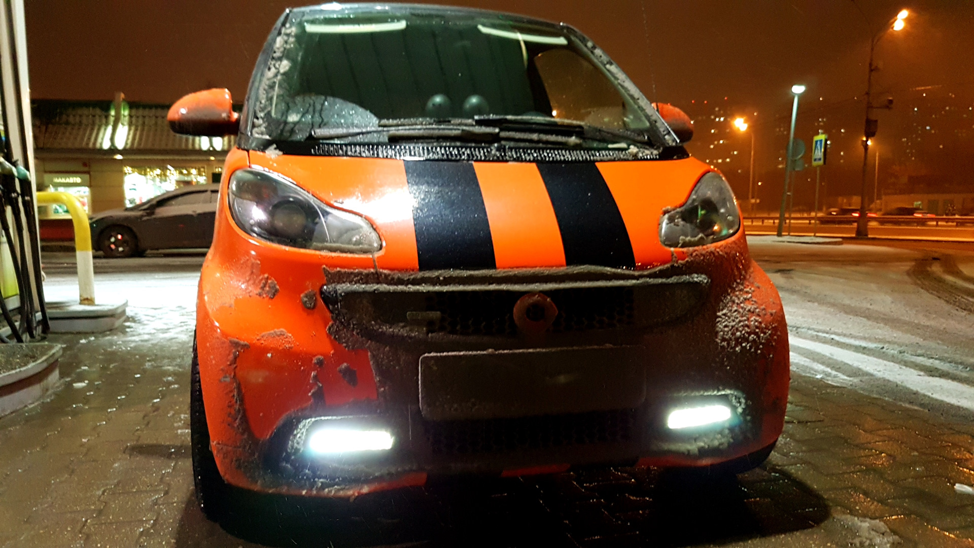

Регион закрывать не обязательно. Тем самым у нас остаётся где то 30см. 3 диода сверху, 2 снизу. Больше беспокоит как вмонтировать их в рамку
И при этом еще как то отводить тепло

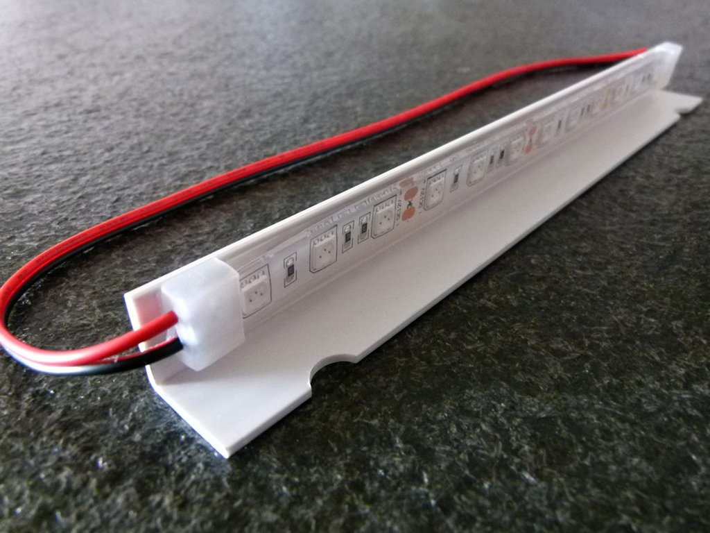

А если маиютрицу на 20 ватт?
И вмонтировать её вместо штатной подсветки
