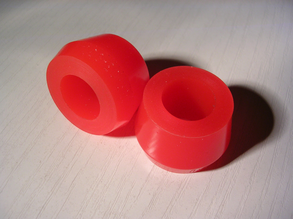

сайлент-блок — это мет. втулка и 2 конусных резинки. при затягивании болта нижнего крепления заринки запрессуются в ухо. только смазать их нужно (мыльной водой — для резины, литолом — для полиуретана)

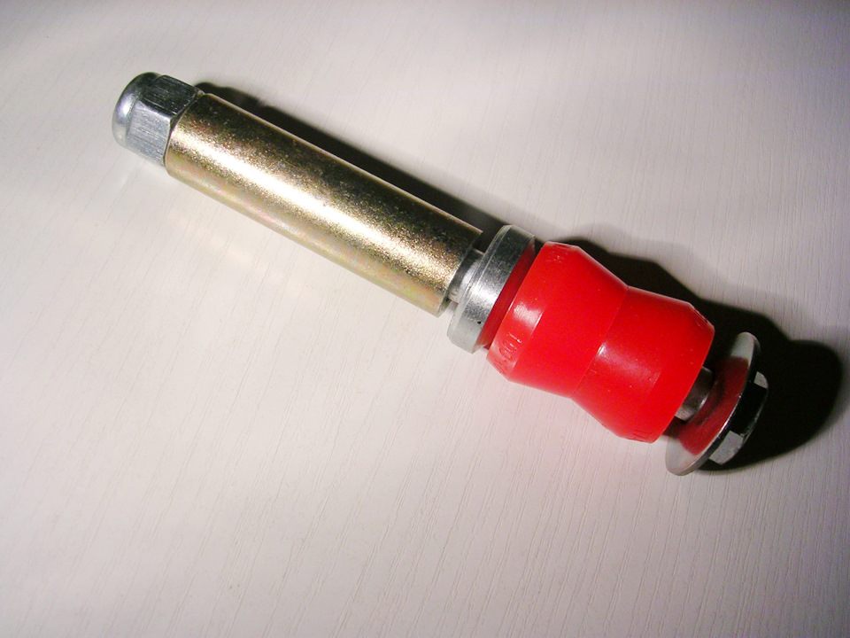

вот, красные 2 втулки — это и есть части сайлент-блока. вставляешь в ухо аморта с двух сторон, внутрь — втулку, потом стягиваешь болтом

"резинки" сайлент-блока

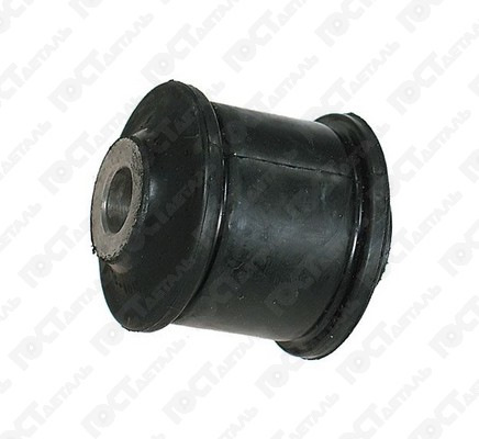

что то я у себя только это видел и всё
у меня — классика! а это сайлент 2108 )
аа ну вот
