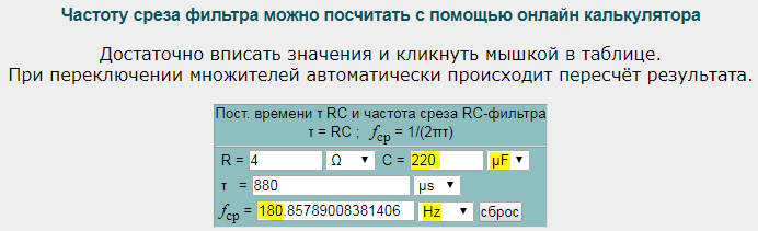

Привет. Ситуация такая — поставил магнитолу kenwood 4547uw, среза на колонки нет, при громкости более 27 из 35, звук начинает портиться, при убавлении общего баса звук становится лучше, но хуже начинает играть сабвуфер. Как можно срезать НЧ у динамиков, говорили что можно конденсатором? каким и какая схема?

паралельно дину 47 микрофарад 150 В емкость и бас с них уйдет до 80
а как по резать от 160-200 герц на скок кондёр надо ?
ФВЧ на 4 Ом нужно считать примерно на 150 Гц, а это получается никак не меньше 220 мкФ 100 В.
www.chipdip.ru/product0/9000212273
tel-spb.ru/rc.html
