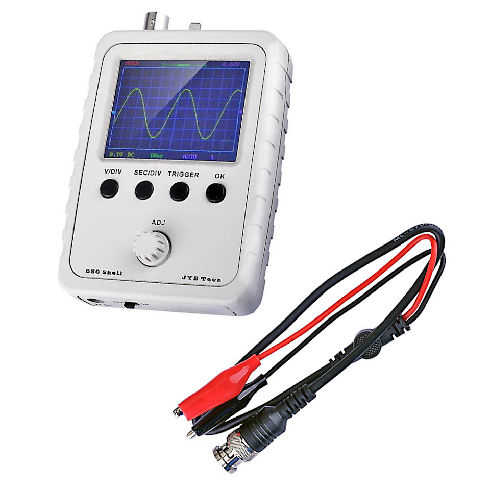

Гейн я настраиваю по осциллографу. Благо они не так и много стоят
Я и спрашивал про конкретный пример настройки с помощью мультиметра… Хотелось бы узнать поподробнее.
По поводу мощности ru.m.wikipedia.org/wiki/Электрическая_мощность в помощь))) и опять таки есть несколько стандартов мощности.
По поводу как её (мощность) измеряют, есть куча видосов и статей на эту тему… Самый распространенный P=U*I (по крайней мере большинство меряет моноблоки именно так), так же от этой формулы рост импеданса высчитывается)) есть куча приложений на андроид)))
Каким осциллографом пользуешься?
DSO 150, для таких целей хватает более чем))
Спасибо! На Ali покупал?
Не, в инете заказывал, не мог ждать))) но на али таких полно)
