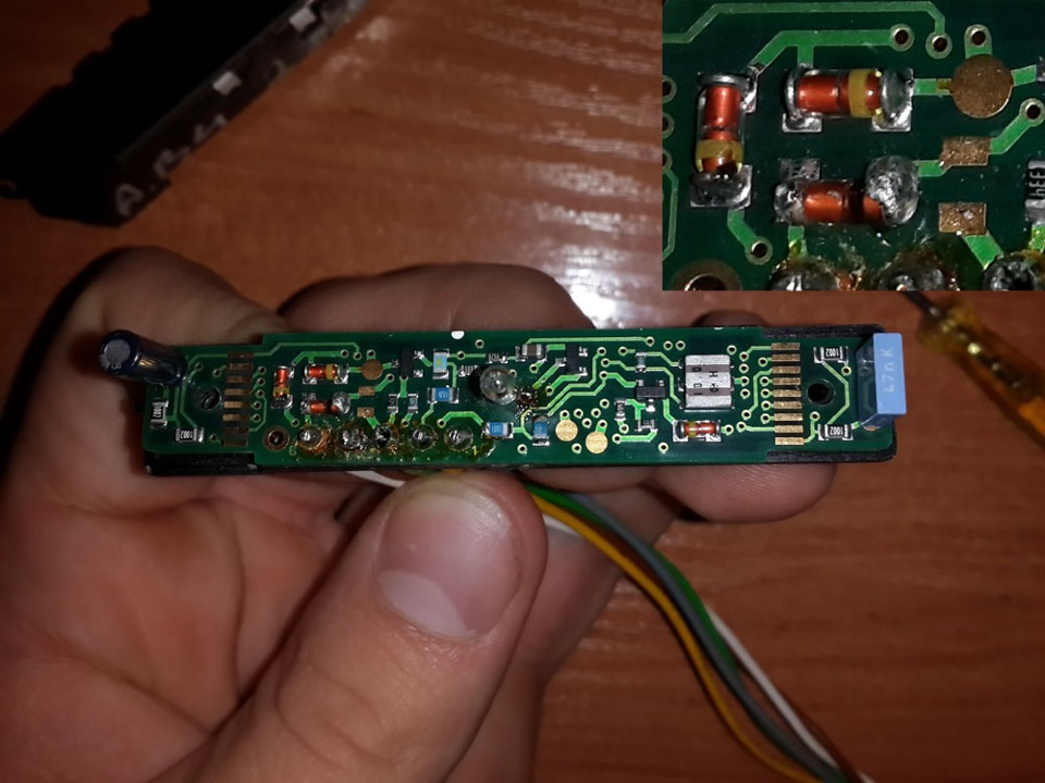

Что бы говорить о замене кварцевого резонатора на резонатор с другой частотой — нужно понимать, где он используется, в какую схему включен (к какой микросхеме подключен), чтобы понять, что от его частоты зависит.
Вы даже не написали, что это за устройство, где он установлен…
Но если это действительно 3,932 МГц, то сами понимаете, раз номинал "кривой" и частота указана до третьего знака после запятой — значит это не спроста, значит от этого что-то зависит критически. Если бы стоял 4,000 МГц, то ещё можно было бы порассуждать…
микросхема на которую идет — ХЗ — надо изучить с увеличительным стеклом ((
я в печали — рукожопство (((

Из всей кучи фотографий, информативная только одна c-i-a.d-cd.net/86f080es-960.jpg Но нужна подобная фотография обратной стороны платы — как вы сами видите (или не видите) проводники от резонатора уходят на другую сторону платы. Что там?

Как же тяжело с вами, не специалистами… Сути не видите. Столько воды, вместо дела льёте. Что важно пропускаете, а что не важно 10 раз фотографируете :))))
В принципе, вот этой фоторафии уже достаточно avto-master.info/images/U…Perepaivaem-lampochku.JPG чтобы делать выводы. Под компаундом (большая чёрная "капля") находится бескорпусная микросхема (кристалл). Судя по количеству выводов и назначению самого устройства — это микропроцессор. Кварцевый резонатор находится в непосредственной близости от неё.
Далее включаем голову и начинаем думать логически:
На ней можно увидеть, что только один сигнал дискретный — по первому выводу на эту схему поступает сигнал о скорости автомобиля. Значит, данный процессор измеряет частоту поступающих импульсов на этот вход, что бы вычислить скорость движения автомобиля. Что означает, что вычисление времени (периода следования импульсов) в микропроцессоре привязано к тактовой частоте микропроцессора (которую задаёт этот кварцевый резонатор). И если её изменить — то возникнет соответствующая погрешность вычисления.
Обычно, данные о скорости в подобных дисплеях нужны для вычисления расхода топлива. Но этот дисплей отображает только температуру! Это наводит на мысль…
На автомобилях, что бы убрать погрешность измерения температуры воздуха снаружи, (когда автомобиль неподвижен, и внешний датчик температуры может нагреваться от узлов самого автомобиля) температуру с датчика считывают только в движении, например, когда скорость выше 30 км/ч. А когда скорость движения низкая, или автомобиль неподвижен, то данные о температуре на дисплее не обновляются. Когда автомобиль начинает движение, и скорость достигает порога, выбранного разработчиками, то микропроцессор начинает считывать данные от датчика температуры и начинает постепенно корректировать показания на дисплее. И нам кажется, что дисплей показывает действительную температуру воздуха снаружи…
Так что судя по всему, точное вычисление скорости автомобиля в данной схеме не столь существенно! Ну будет порог не 30, а, скажем, 36 км/ч — вы этого и не заметите! Так что с очень большой вероятностью, можно установить кварцевый резонатор с частотой, немного отличающейся от номинальной.
Я только очень сомневаюсь, что частота этого резонатора 3,932 МГц.
Часовой кварц в таком корпусе имеет частоту на 2 порядка ниже — 32,768 кГц (т.е. 0,032768 МГц).

В природе-то существуют такой номинал, но не в цилиндрических корпусах! Дело в том, что частота кварцевой пластины определяется её размерами, формой и номером гармоники, на которой она возбуждается. Т.е. по сути, частота напрямую определяет габариты и форму пластины и, следовательно, корпус, в который её можно упаковать.
В таких цилиндрических корпусах подавляющее большинство резонаторов — килогерцовые. Вот поэтому я и сомневаюсь в том, что это 3,392 МГц…

Нашел еще один вариант платы — там "нежного" зверька уже заменили на более крупного )) а на том месте вообще конденсатор )) — видимо резонатор хлипкий — убрали как пережиток прошлого ))
Но га стадии проектирования нет проблем поменять частоту кварцевого резонатора. Просто, в программе процессора запишут другой коэффициент деления, чтобы правильно вычислять время.
а вот в одном экране косяк с прилеганием самого стекла к токопроводящей резинке — так и не победил его, что с ним делать ? проитирания эффект не принесли )) сильнее придавить надо в корпусе что-то делать походу — чтобы прилегание было ))
Что касается анизотропной резины, то это беда. Она усыхает со временем. Нужно найти способ, подточить посадочное место, чтобы индикатор прижимался сильнее.

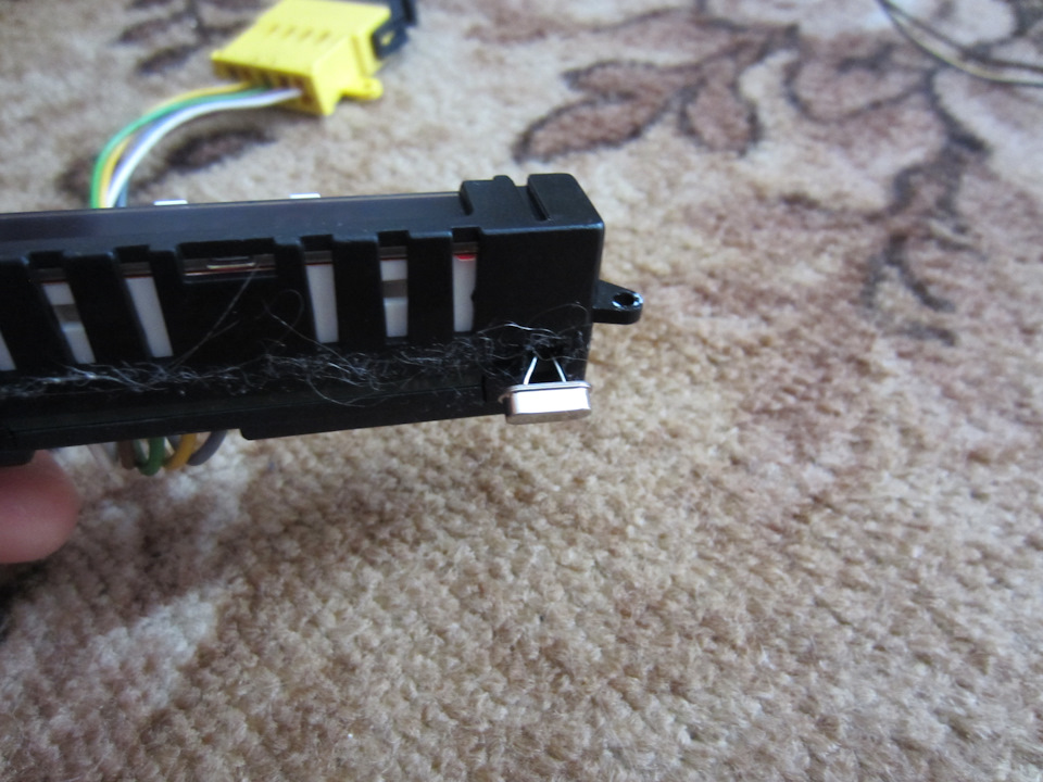

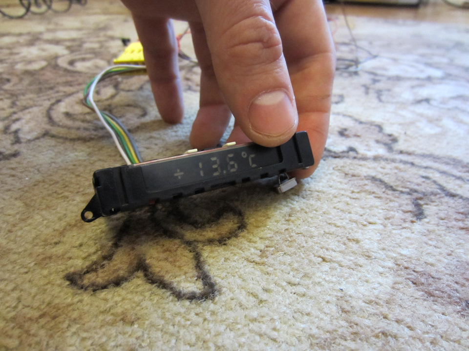

купил кварц 4,0 МГц — был еще 3,687 вроде — ну 4,0 ближе все равно
правда корпус большой — пришлось вмещать невместимое — паяльником расширил корпус
вечером буду пробовать чегой выйдет

дисплей помер — т.е. именно из-за оборванного конакта — уверен на 100%
а можно ли вообще кинуть перемычку вместо кварца? — или так неззя?
Нет, кварцевый резонатор никак не "обойти". Если он неисправен, или отключен от схемы — то тактовый генератор в микропроцессоре не работает и программа не стартует, естественно.
Это как в часах маятник убрать — они становятся просто грудой железа :))))

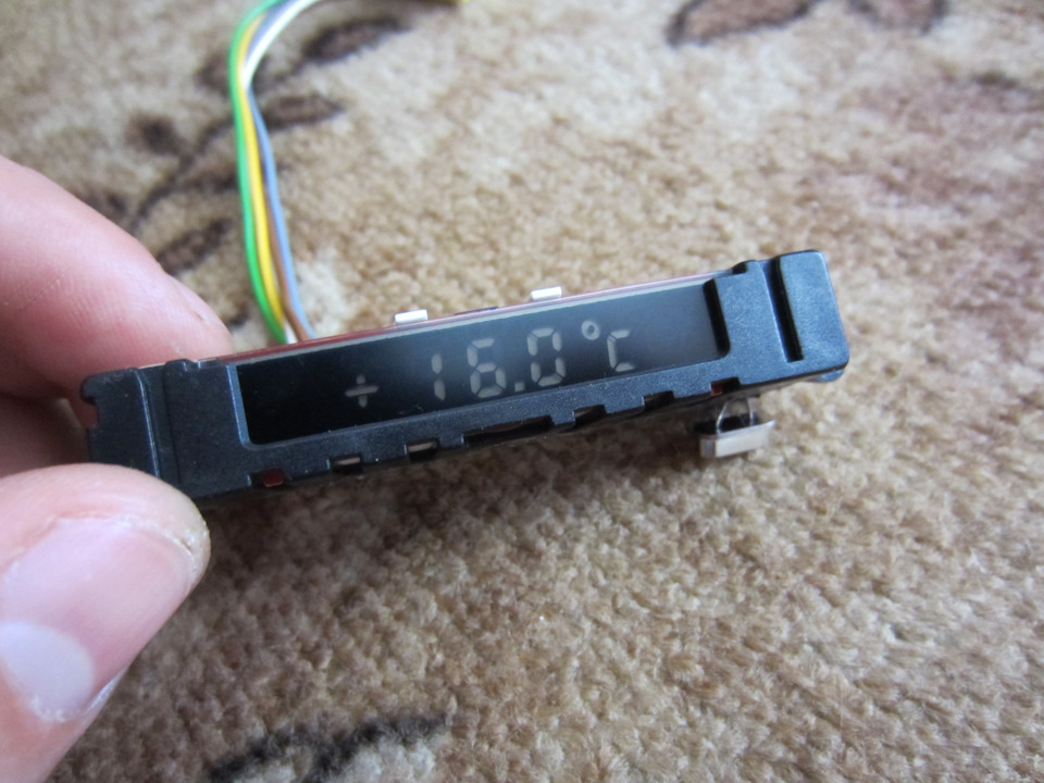

Доброго времени суток, очень нужен Кварцевый резонатор частотой 3,932 МГц
маркировка на корпусе 3с932Jc и 3с932Jd — это то, что написано на них было
корпус желательно — миниатюрный цилиндр DT28 — ну если есть с нужной частотой — то корпус второстепенен ))
Еще вопрос возможно ли заменить Кварц другим — т.е допустим 3,912 или 4,0 или 4,1?
У кого есть деталька с подходящими параметрами — откликнитесь очень надо парочку.

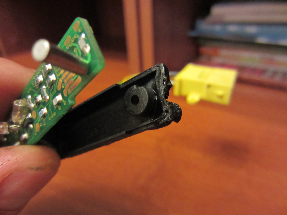

механически при разбирании из деформированного корпуса оторвалась нога, а потом второй исправный сунул в кривой корпус и отрвал следом ((

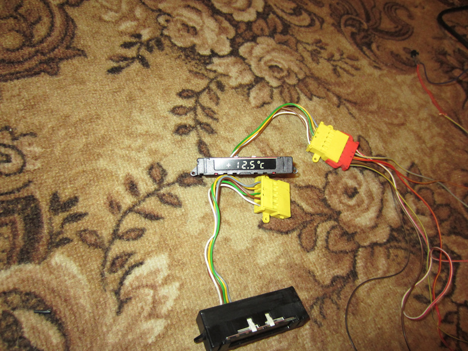

дисплей внешней температуры
короче один был в идеале, за исключением перегоревшей лампы подсветки — второй с оплавленным снаружи корпусом и индикация на дисплее была не полной
разобрав поплавлный, вытащить плату оказалось не просто, но когда потянул в тот момент видимо и вырвалась нога у резонатора, после сборки дисплей вообще не подавал признаков жизни
с дуру в деформированный корпус вставил плату с завеломо исправного дисплея — и пять в мемент собирания разбирания — в этот кривой корпус — добил живого, обнаружил уже позжечто нога вырвана — т.е. при разбирниях деталька немного отогнулась — загнул обратно, а потом уже пи детальном осмотре чтожёптваюонанеработает — заметил что ножка уходит в корпус и внем гуляет (( — печальбеда

в один из дисплеев (тот что был не совсем исправен/оплавлен) уже ремонтнеги лазили — две лампы последовательно, вместо одной сгоревшей
с часовым кварцем не включилось ((
она многослойная ((
В данной теме avto-master.info/foto-otc…-lampochki-podsvetki.html имеется распиновка выводов разъёма:

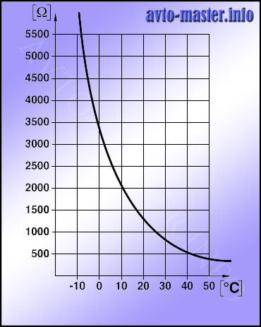

1. Сигнал скорости.
2. Датчик температуры.
3. Масса.
4. Подсветка.
5. Плюс зажигания.
Так что маркировка на корпусе может означать вовсе не частоту! К тому же частота в Мегагерцах на резонаторах бывает маркируется, как 3M932, т.е множитель ставится на месте десятичного разделителя. А у вас маркировка 3с932J — я такого не встречал…

я тож сомневался — но в природе такие существуют, поэтому может так и есть всетаки 3.932 MHz

Попробуйте впаять 4 МГц в обычном корпусе, и посмотрите, запустится процессор или нет.
другого выбора нет )) или покупка еще одного дисплея )) и перепаивание лампочки с предельной осторожностью )))
у процессора же по идее есть диапазаон какой-то для запуска — под компаундом не определить чего там залито ))

Да конечно, диапазон и причём широкий! Под компаундом кристалл, без корпуса. Так что не узнать его маркировки…

Запустился таки
а с прилеганием экрана еще поколдовать — т.к. когда плальцем придавливаешь только — все сегменты отображает ))
Ага, уже результат! Поздравляю!
Ну экран прижмёте, это уже не такая сложная проблема.
спасибо, ну точность показаний проверить постоянным резистором — думаю труда не составит потом, т.к. если показания будут верными, то резонатор отвечает лишь за определение скорости — соответствено — это уже ерунда — корректировку начнет просто раньше или позже
Да, проверьте обязательно. Это действительно, просто.
Вижу. И на нём написано 10.0 — это 10 МГц.

проверил — показания соответствуют таблице
f-a.d-cd.net/5e59df6s-960.jpg
e-a.d-cd.net/9c56df6s-960.jpg
Уже хороший результат!

правда в таком корпусе кварц не вмещается )) — немножко запилить пришлось ))
