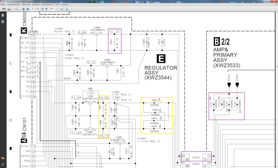

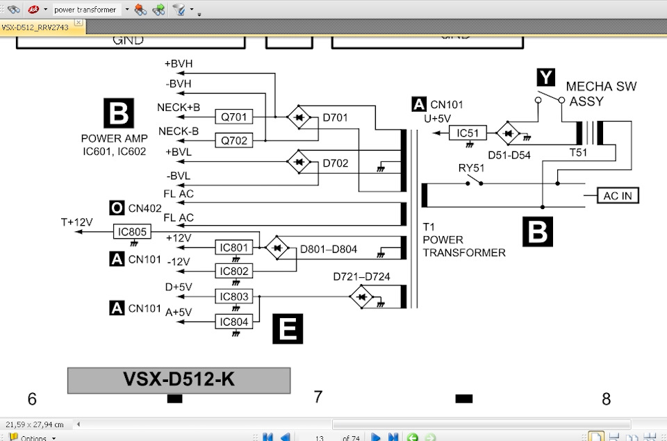

Попал в руки неисправный ресивер Pioneer VSX-D512. Первичка основного трансформатора на обрыве, термопредохранитель обнаружить не получается. Трансформатор ATS 7259 TAM A V 0405, нужны его характеристики (варианты для замены). Спасибо.
в нутри транса есть предохранитель, раскупорь его и погляди может межвитковое а может и просто пред сгорел кто знает
Остается выяснить сколько на FL AC, грамотный человек подсказывает что порядка 3,8 В по стандарту, но рекомендует подбирать от 2 до 4 В (световое табло, индикация). Термопредохранитель (все тот же человек говорит) находится в недрах, и не разобрав полностью до него не добраться. Транс со сварным швом, залитый эпоксидкой.

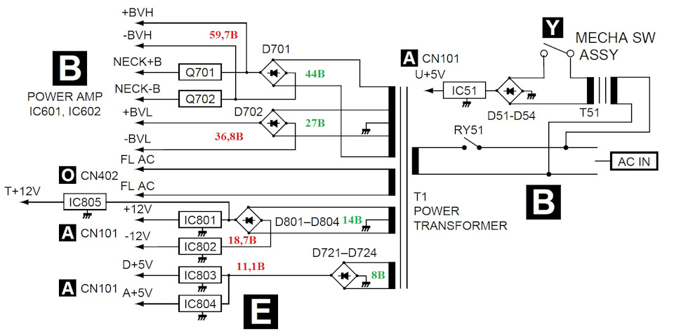

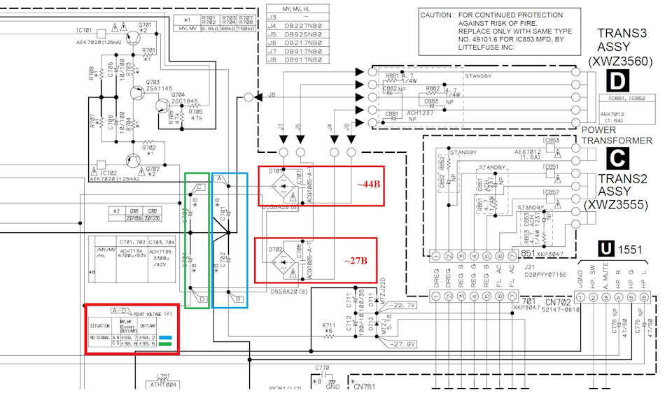

а кондёры на сколько стоят вольт,
100ваттный апарат наверняка там вольт 40-45 было на каждое плечо
малость перегнул я там +-12 вольт, 5в
и ещё что то есть
Да, где-то примерно так оно и есть. 3 обмотки.
да не не перегнул там ещё вольт 40 тоже есть на плечо
да нет… обмоток там поболе …
Спасибо за совет. Искал — не нашел. Покручу еще в руках)
