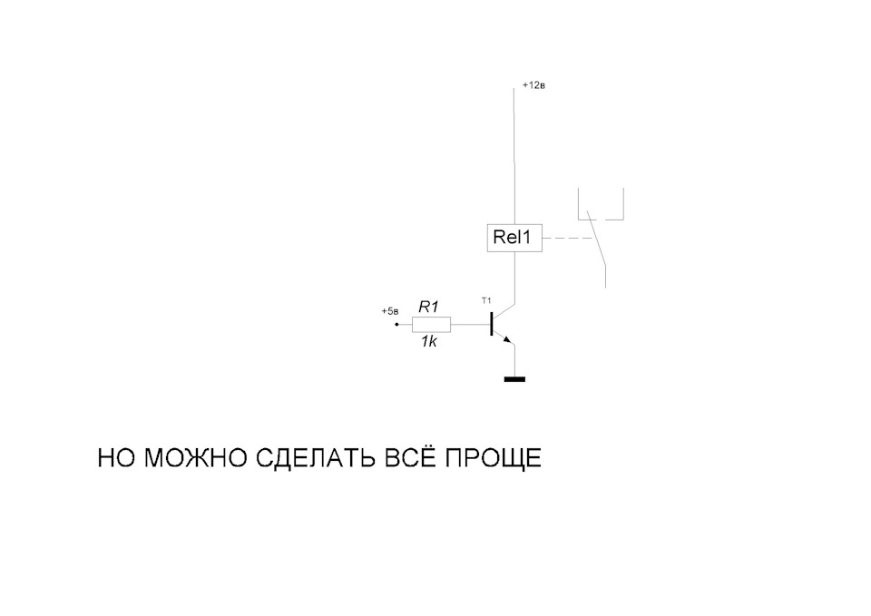

Добрый день. Подскажите, как заставить работать 12Вольтное реле работать при подаче на него 5-7Вольт. У меня есть Минитаймер Вэбасто, с него выходит 5-7Вольт, но реле не хватает этого что бы замкнуть контакты. Думал может в микронике купить 5 вольтовое реле и им замыкать 12ти вольтовое

боюсь что сразу 5-ти вольтовое реле не потянет, т.к. на нем будет висеть помпа+салонный вентилятор
Ясно. Тогда вариант как ниже sanya05 нарисовал. Тоько параллельно реле ещё диодик защитные не помешает.
какая мощность резистора, и какой транзистор использовать?
резистор любой, тут мощность не нужна,
транзистор любой кт815 кт805, может и кт315 пойдёт я с ним не пробывал

подключил по этой схеме. все работает, 5и вольтовое реле не прокатило, ток слабый с минитаймера, не замыкал реле
ту что я нарисовал ?
да. схема работает

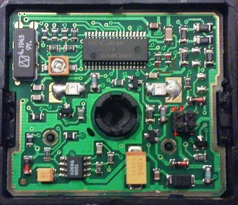

и что такое мини таймер, он может даже 5 ти вольтовое реле не потянуть 0.2 или 0.3А
От вебасто шим может быть, не факт что реле запустится.
какое 5ти вольтовое реле посоветуете?
хотел еще попробовать подключить через реле подключения камеры заднего вида.
На всякий случай обратная сторона минитаймера
