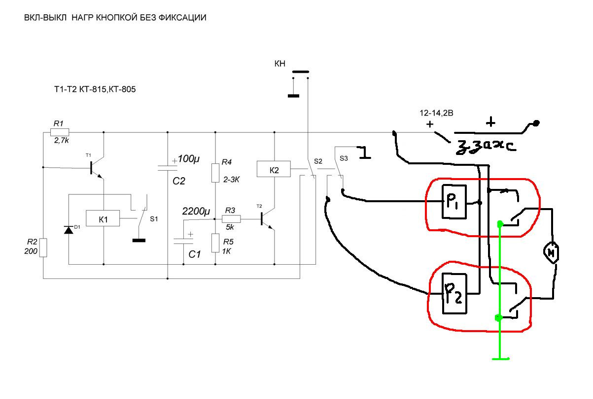

День добрый всем, нужна помошь. Имеется моторчик 12в. Нужна схема для изменения полярности на выходах моторчика, чтоб работал от кнопки без фиксации то в одну сторону, то в другую.Кнопка без фиксации должна подавать минусовой сигнал.
пока нет такой схемы чтоб одной кнопкой да по одному проводу, да без фиксации прям, 2 кнопки можно, а ещё же должен быть режим полностью отключить мотор например и как долго что бы он работал от нажатия кнопки?
схема на реле устраивает ? а при включ зажигания мотор сразу должен крутить ? потому как сложно сделать что бы сразу при вкл не крутил, а потом переключать полярность, и вобще для каких целей в машине это надо
На ардуине возможно. Включил схему, кнопку коротко нажал раз, мотор крутит в право. Кнопку нажал два раза, мотор крутит влево. Долгое нажатие на кнопку, мотор остановился.
Вам нужна классическая схема реверса (H-мост) и отдельно схема переключателя без фиксации (триггер). И соединить их вместе. Ах, да, хотя бы начальные познания в электронике нужно ещё.
это просто вкл выкл одной кнопкой без фиксации ты просто спаяй без того что нарисовано рядом и всё увидишь как работает, хотя тут посмотри наглядно www.drive2.ru/l/7495169/
555, Ардуина, ща предложат i7 использовать… На реле конечно можно но есть одна сложность — дребезг. Кнопка обычная — на замыкание? Или есть возможность поставить переключающую кнопку (типа микрик МП3)? Если микрик можно поставить, то задача сильно упрощается.
ну так верхние 4 реле делают то же самое что предложенная выше реле противотуманок. Итого — три реле и кнопка. Есть варианты с мЕньшим количеством деталей, доступные для сборки пользователю с пракически нулевой квалификацией? :)

вот так можно

вот так можно
Чет не выходит у меня эту схемку представить в работе: или голова уже к вечеру не варит или все таки в схеме возможны самопроизвольные переключения.
Я использую более простую схему на 555. А тут — перемудрил ИМХО
собственная разработка, должна жить в сети, мож кому пригодится )
включил зажиг моторчик крутит в одну сторону, нажал кнопку крутит в другую сторону, выключил заж моторчик не крутит )

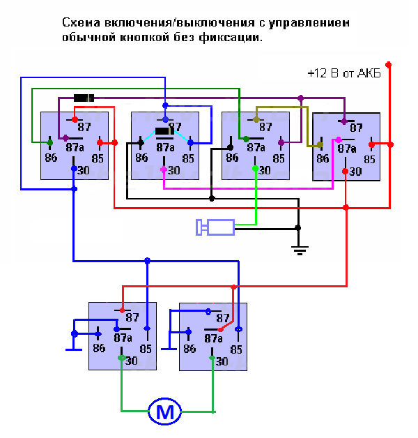

берем всем известную (надеюсь) схему управления реле одной кнопкой и добавляем два реле для переключения полярности. получаем искомое:
рекордные 6 реле,
может ещё больше у кого найдётся )
