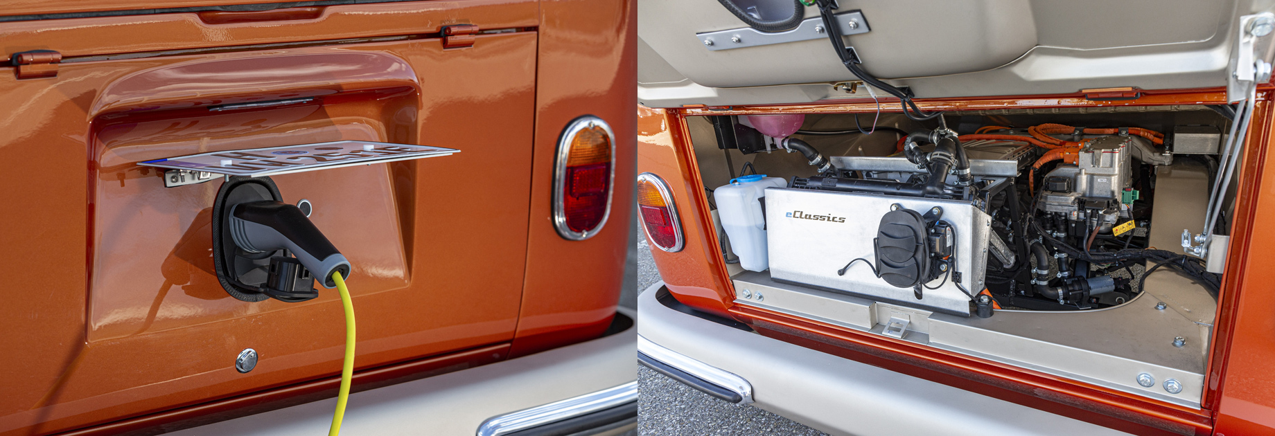

Компоненты электропривода поступили с завода Volkswagen Group Components в Касселе. Расположенный сзади четырёхцилиндровый «оппозитник» на 44 силы (максимальный крутящий момент равен 102 Н•м) уступил место 83-сильному электродвигателю (212 Н•м), который приводит заднюю ось через одноступенчатый редуктор. И если у исходника максималка составляла 105 км/ч, то у e-Bulli — 130 км/ч, причём это ограниченный электроникой уровень.
Используемый запас энергии в литиево-ионной батарее e-Bulli равен 45 кВт•ч, что даёт пробег на одной зарядке более чем 200 км. Это больше, чем у современного потомка модели T1, недавно вышедшего вэна ABT e-Transporter 6.1 (32,5 кВт•ч, 138 км). Аккумулятор можно заряжать как от колонки переменного тока с мощностью от 2,3 до 22 кВт, так и от системы быстрой зарядки постоянным током с разъёмом CCS при мощности до 50 кВт. В последнем случае наполнение батареи на 80% займёт всего 40 минут.
Интересно, что партнёры по проекту не только провели электрическую конверсию классического вэна в электрокар, но и шасси у него фактически поменяли полностью. Теперь тут спереди и сзади стоят многорычажки со стойками типа coilover, регулируемыми амортизаторами и дисковыми тормозами с внутренней вентиляцией. А спереди смонтировано новое реечное рулевое управление.

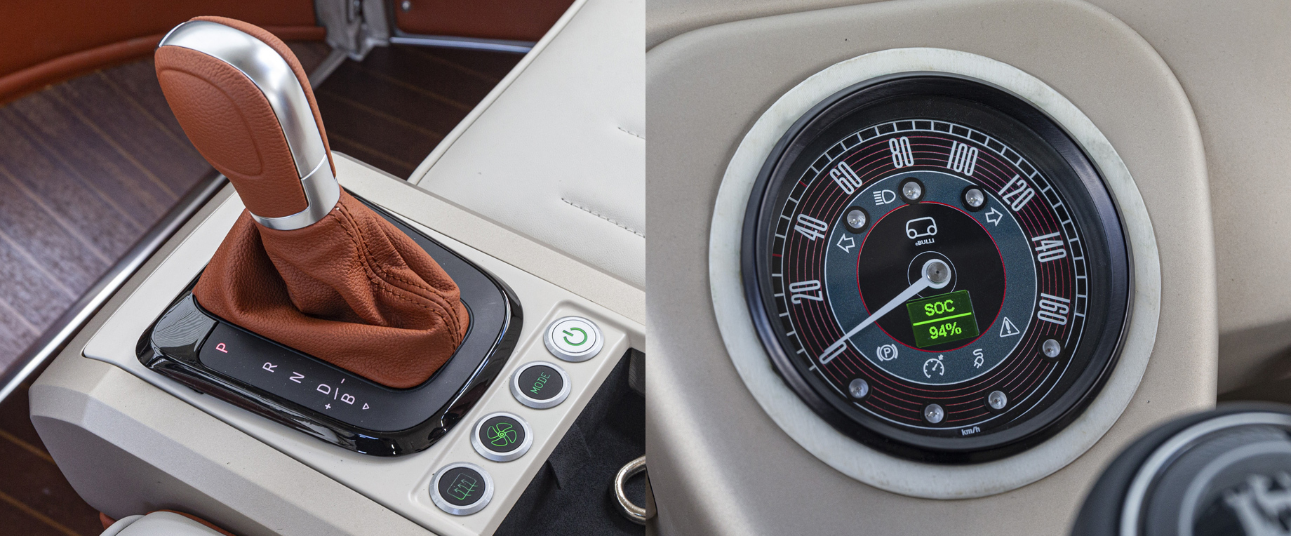

У автомобиля круглые светодиодные фары и внешний светодиодный индикатор заряда батареи, который можно оценить, только подходя к машине. Внутри исходный исторический стиль сохранён по максимуму. Радио, оставшись внешне классическим, приобрело технологии DAB+, Bluetooth и USB, а также систему связи We Connect, позволяющую получать информацию о состоянии машины со смартфона или ПК. И всё это безумие можно повторить. Компания eClassics предлагает конверсию вэнов T1, T2 и T3 в электрокар с переделкой шасси за 64 900 евро. Также официальные дилеры Фольксвагена могут заказывать на фирме eClassics комплект узлов для самостоятельной конверсии таких машин.
