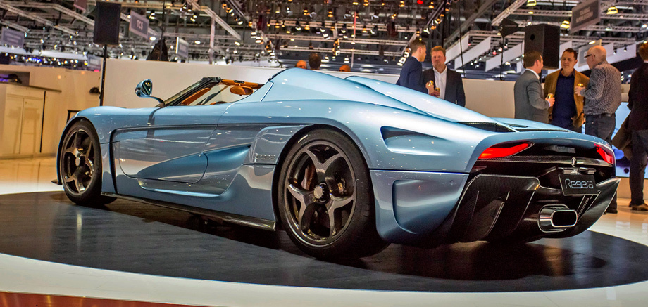

            Длина купе Regera равна 4560 мм, ширина — 2050, высота — 1110, колёсная база — 2662, клиренс — 105 мм на малой скорости и 85 мм на высокой (перед можно приподнять до 150 мм для заезда на пандус в гараже).
Гибрид Regera призван «царствовать» (так переводится его имя со шведского), в чём ему должна помогать силовая установка Koenigsegg Direct Drive (KDD), состоящая из двигателя V8 5.0 Twin Turbo, дополненного тремя электромоторами. Суммарная отдача системы составляет 1,11 МВт (1509 л.с.) и более 2000 Н•м, а это существенно выше, чем у Макларена P1 и Ferrari LaFerrari или, к примеру, у Lamborghini Asterion LPI 910-4. Сотню с места новинка набирает за 2,8 с. Эластичность — просто фантастическая: от 150 до 250 км/ч за 3,2 с. Впечатляет разгон с нуля до 400 км/ч — 20 с.
            Запаса энергии в батарее хватает на 50 км пути в чисто электрическом режиме. Зарядный порт прячется под моторизованным номерным знаком.
Бензиновому двигателю помогают электромоторы, разработанные фирмой YASA. Два из них (по 180 кВт и 260 Н•м каждый) стоят прямо на задних полуосях, ещё один (160 кВт, 300 Н•м) соединён с коленвалом (причём с передней стороны ДВС) и может работать как электродвигатель и как генератор. Суммарная мощность трёх электромоторов достигает 707 л.с. Это далеко за пределами возможностей всех известных суперкаров-гибридов. Конечно, напрямую мощности ДВС и этой тройки складывать нельзя. Но всё равно набор внушительный.
            В системе KDD «турбовосьмёрка» (1115 л.с., 1280 Н•м) передаёт тягу на заднюю ось почти напрямую, то есть без обычной коробки передач или даже привычного для других гибридов вариатора. Набор шестерён минимальный (осталось сцепление и главная передача с передаточным числом 2,85). Это наполовину сокращает потери в трансмиссии. Батарея с рабочим напряжением 620 В и жидкостным охлаждением поместилась в центральном тоннеле.
В разработке тяговой батареи фирме Koenigsegg помогла хорватская компания Rimac Мате Римача, известная по 1088-сильному электрическому купе Concept_One и участию в похожем проекте Volar-E. Ёмкость аккумулятора Regera не очень велика: лишь 9,27 кВт•ч. Но зато эта энергия упакована в блок объёмом всего 67 л и весом 115 кг. Ещё важнее не ёмкость, а мощность, которую батарея может выдавать на пике (500 кВт) и принимать во время рекуперации или работы ДВС на генератор (150 кВт). Есть режим Battery Drain Mode, разряжающий аккумулятор в ускоренном темпе, если навигация показывает, что скоро по ходу движения будет зарядная станция. Это позволяет расходовать меньше горючего. Активацию BDM можно настроить через мультимедийку.

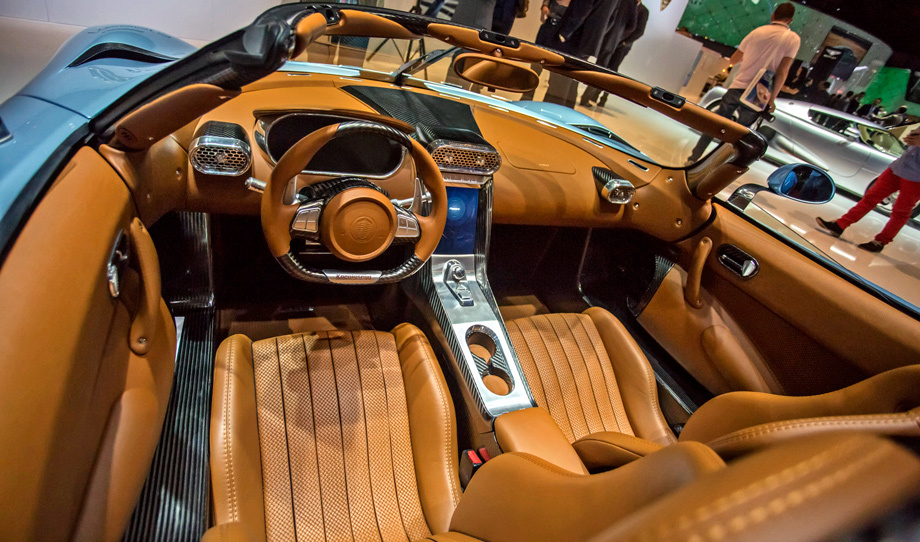

            Автомобиль хоть и похож на <a href="http://www.drive.ru/supercars/news/2011/02/28/3943214/raketa.html" target="_blank" rel="noopener" class="c-link">Агеру R</a> и <a href="http://www.drive.ru/news/5310b2cd94a65671978b459a.html" target="_blank" rel="noopener" class="c-link">One:1</a>, в значительной степени оригинальный. Вот и новый салон — тому подтверждение.
Автомобиль хоть и похож на Агеру R и One:1, в значительной степени оригинальный. Вот и новый салон — тому подтверждение.
Благодаря отказу от обычной коробки передач двухдверка Regera обладает cнаряжённой массой 1628 кг (с полным баком 82 л и всеми техническими жидкостями), сухая равна 1420. Это всего на 88 кг больше, чем весило бы такое же купе, но с одним агрегатом V8 5.0 и фирменным семиступенчатым «роботом», утверждает компания.
            Regera получила первое в мире выдвижное антикрыло с пилонами, смонтированными над плоскостью. Перевёрнутая конструкция позволила получить относительно высокую эффективность при небольших размерах. Вообще, суммарное прижимное усилие на скорости 250 км/ч у купе равно 450 кг.

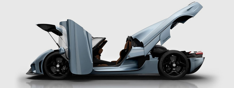

Поскольку в машине предусмотрена подвеска с регулировкой клиренса и активные аэродинамические элементы (антикрыло, передние закрылки), а значит уже были установлены насосы и гидравлические аккумуляторы, конструкторы решили добавить ещё немного гидроприводов и роботизировать весь кузов: это первая машина, все двери, крышки и капоты которой открываются и закрываются автоматически по команде с пульта ДУ или смартфона.
            При открывании дверей боковые зеркала складываются. У машины есть съёмная жёсткая секция крыши (так что, строго говоря, кузов — тарга), которую можно спрятать в переднем багажном отделении.

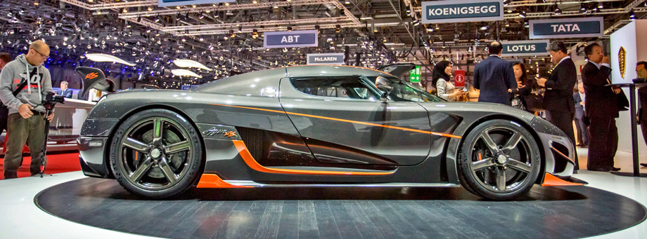

            В Женеве также дебютировало купе Agera RS.
В оснащение Регеры входят кресла с электрорегулировками, мультимедиа с девятидюймовым экраном, навигацией, Apple CarPlay и Wi-Fi, кожаная обивка и прочие элементы, неизбежные на дорогой модели. И было бы странно, если бы пришлось доплачивать за выхлопную систему из титана, углеродокерамические тормозные диски (397 и 380 мм, спереди/сзади), колёсные диски из углепластика (19 и 20 дюймов, шины Michelin Supersport или Michelin Cup2). В ближайшие пять лет будет сделано всего 80 экземпляров гибрида Regera. За каждый попросят $1,89 миллиона (без налогов и транспортировки). Число 80 в нумерологии означает достижение и доминирование, поясняют шведы свой выбор тиража.

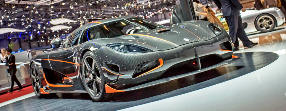

            Купе Agera RS получило сплиттер практически такой, как у One:1, а также активное антикрыло (похожее, но не копирующее исходник). Изменены боковые прорези в передних крыльях, пороги, появилась система аэродинамических щитков на днище.
Суперкар Agera RS, как мы и предполагали, представляет собой эволюцию версий R и S с применением наработок от мегакара One:1. В частности, обширный аэродинамический пакет увеличил прижимную силу, появились система шумоподавления и активное шасси с регулировкой клиренса. Более совершенный углеволоконный монокок помог снизить сухую массу с 1330 кг (у версии R) до 1295 кг (снаряжённая теперь равна 1395 вместо 1435). На похудение сработали и  углеродокерамические тормозные диски, и углепластиковые колёса от One:1.
            Длина Агеры RS равна 4293 мм, высота — 1120 мм, другие размеры — как у Регеры.
От версии S «эр-эска» унаследовала идею адаптации мотора к бензину. Дело в том, что до Агеры S Кёнигсегги в норме потребляли спиртовую смесь Е85 — и именно на ней выдавали паспортные характеристики, а бензин считался дополнительной возможностью. Теперь и RS, и Regera в норме употребляют бензин (хотя могут работать и на спирте). И теперь именно для бензина указываются номинальные данные. Кстати, об отдаче. Всё тот же базовый турбомотор V8 5.0 был модернизирован. Теперь агрегат выдаёт 1176 л.с. и 1280 Н•м (на 21 л.с. и 80 Н•м больше, чем у Агеры R в последней её итерации). Обороты максимальной мощности были подняты с 7100 до 7800, а красная черта отодвинулась с 7500 до 8250 об/мин. Ещё можно в виде опции перепрограммировать движок, чтобы он выдавал все 1360 «лошадей» (как на One:1), правда, уже на Е85.
            Интерьер Агеры RS в целом повторяет салон предыдущих версий, но есть обновки — например, ковши с каркасом из углепластика. В опциях числится брелок, инкрустированный алмазами.
