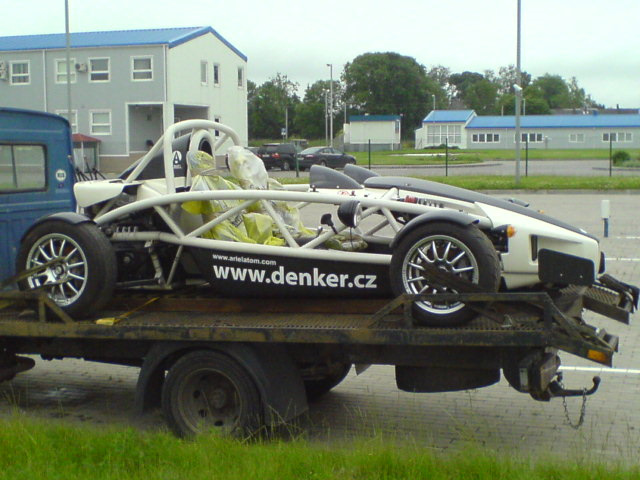

Концепт Ariel Aero-P Atom испытает силу граунд-эффекта
Британская фирма Ariel Motor в сотрудничестве с компаниями TotalSim (профиль — вычислительная гидродинамика) и Delta Motorsport (компьютерная симуляция, стендовые испытания) построила опытный образец спорткара Ariel Aero-P Atom. Главное в тестовом автомобиле — использование для создания прижимной силы так называемого граунд-эффекта. Под днищем, прикрытым резиновыми юбками, установлены два высокоскоростных вентилятора. Они включаются вручную или автоматически и высасывают воздух, создавая разрежение. По мере необходимости (в повороте или при торможении) Atom «приседает» на любой скорости. Тем самым повышаются производительность, стабильность и безопасность.
Саймон Сондерс, директор Ариэля, объяснил: одной из целей был отказ от фиксированных антикрыльев, которые создают прижимную силу, когда она не нужна. Из-за «полок» на 15% возрастает аэродинамическое сопротивление, снижается максимальная скорость, повышаются расход топлива и уровень вредных выбросов. А вентиляторы заставляют машину прижиматься к земле по требованию, в том числе — в неподвижном состоянии. Ждать граунд-эффект на серийных Атомах преждевременно. Сондерс сказал, что всё это лишь часть большого и сложного исследовательского проекта, охватывающего множество областей. Жизнеспособность системы определят дальнейшая разработка и тестирование.
