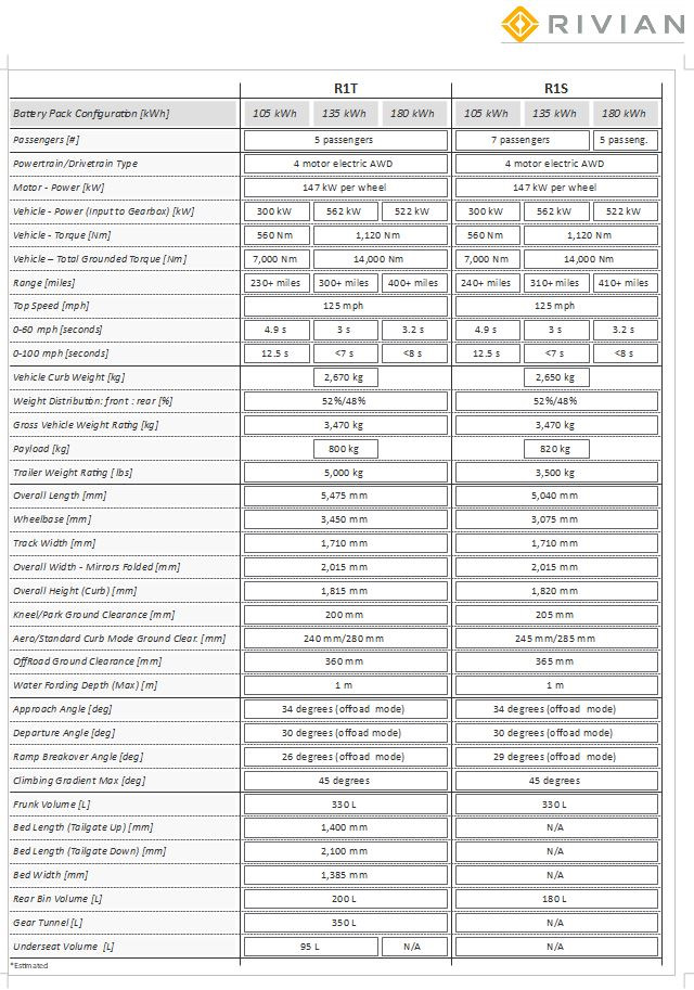

Ребят, а кто вам сказал, что там "В каждом колесе электромобиля размещено по мотору на 147 кВт"? Я вот смотрю на фото платформы — моторы с редукторами на раме, до колёс обычные привода и шрусы. vk.com/wall-172374916_685

Зачем с крутящим моментом читателей в заблуждение вводите? Момент там в базе 560нм, с большой батарейкой обещают 1120нм, 14 000 — это видимо на колесах после понижайки.
Ну, там и написано что только "может достигать" 14 000
Ну я к тому, что на УАЗе на колесе крутящий момент может достигать 5000нм, но в основные характеристики пишут другую цифру — момент на валу двигателя.
Поскольку у этой машины нет двигателя, в обычном понимании смысла этого слова, то как можно указать для него в характеристиках крутящий момент, мне сложно представить.
Для электродвигателя крутящий момент — это основная характеристика, которая наряду с мощностью обязательно указывается производителем агрегата точно также, как и с ДВС. Никаких проблем в этом нет и производитель этого пикапа указал именно крутящий момент силовой установки в опубликованных характеристиках. Но почему-то автор этой статьи взял цифру из другой строчки…
Из какой строчки? На официальном сайте только одна строчка: Total Grounded Torque: 14000Nm. Это суммарный крутящий момент на колесах. О какой силовой установке вы говорите, если там нет трансмиссии в классическом её исполнении и моторов 4-ре штуки?
Мотора 4, на каждом стоит понижающий редуктор, от него привод со шрусами до колеса.
Силовая установка — это совокупность моторов и редукторов.
Пресса на презентации получила исчерпывающую информацию по характеристикам в виде такой вот таблички, а саму презентацию можно посмотреть по ссылке vk.com/wall-172374916_700
Без передаточных чисел редукторов эти цифры ни о чем.
То есть вы внимательно посмотрели на цифру момента двигателя, потом внимательно посмотрели на цифру момента на колесе и не можете в итоге понять, что редуктор на моторе стоит с передаточным отношением 12.5:1 ?
Это момент одного мотора или суммарный момент четырёх?
Я не пойму, что вы пытаетесь добиться. Вы пытаетесь сравнить крутящий момент этого автомобиля с классическими автомобилями с ДВС? Тогда там тоже учитывайте полное передаточное число трансмиссии и полный момент на колесах, учитывая выбранную передачу. Вспомните, что момент на колесах электрички практически постоянен во всем диапазоне оборотов, а КПП отсутствует, как и раздатка, в отличие от классической трансмиссии, в которой с ростом скорости придется переключать передачи повыше и момент на колесах будет уменьшаться.
