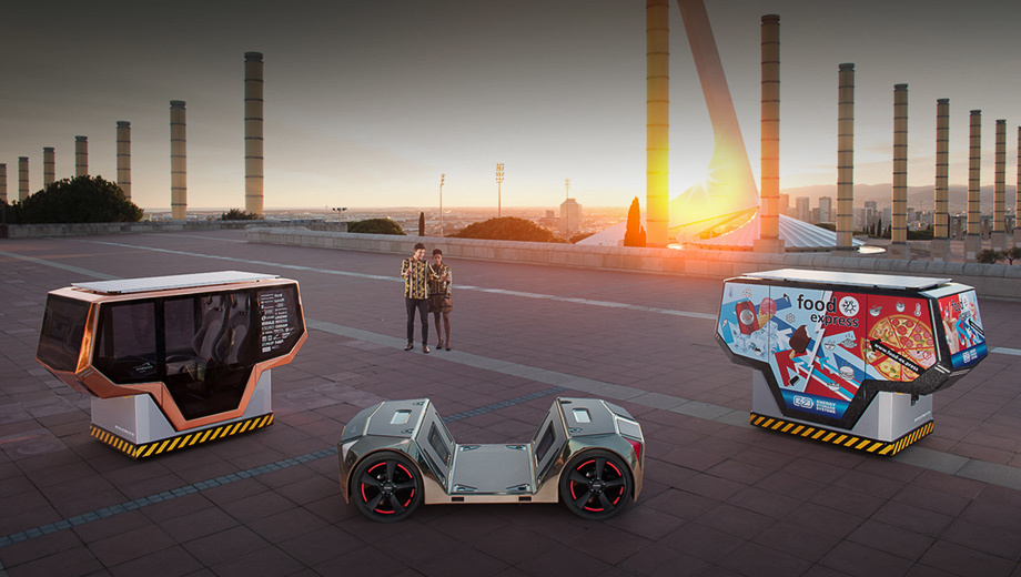

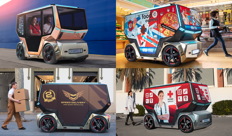

Фирма Rinspeed обнародовала все подробности концептуальной системы microSNAP, которая будет показана на широкой публике седьмого января 2019-го на шоу CES в Лас-Вегасе, а потом в марте на Женевском автошоу. Напомним, что речь идёт о системе из автономных электрических платформ (Skateboard) и сменных кузовов (капсул с простым названием Pod). Капсулы могут выступать в роли двухместных беспилотных такси, киосков, почтовых мини-фургонов, автомобилей для ремонтных бригад, подвижных медпунктов и так далее.

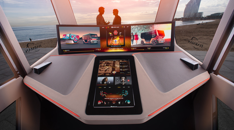

            За общение пассажиров и внешнего мира отвечает 49-дюймовый экран. Внутреннее освещение может подстраиваться под самочувствие обитателей.

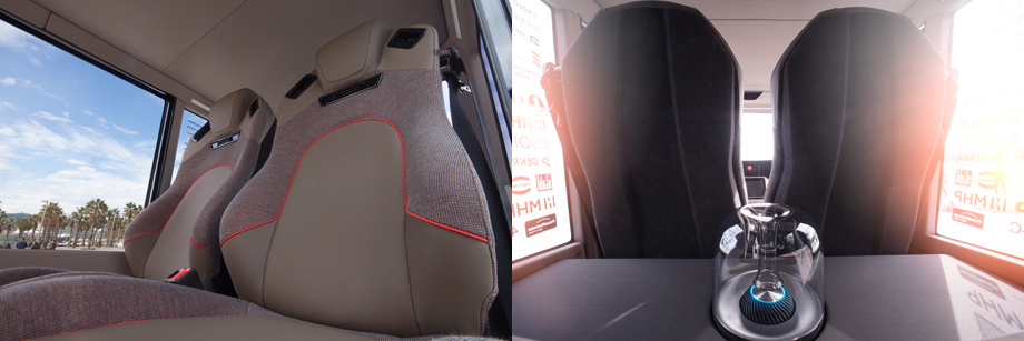

            Аудиосистема способна создавать две независимые зоны звучания, то есть оба пассажира могут слушать без наушников свою собственную музыку, не мешая друг другу.

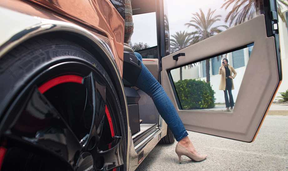

            Ещё одна изюминка разработки: стёкла с регулируемой прозрачностью в дверях.
Другой сценарий применения капсул — мобильная зарядная станция Power Pod для электрокаров. В этом случае съёмный модуль получает собственный крупный аккумулятор на 69 кВт•ч. Тележка доставляет такую капсулу в нужную точку и уезжает на другие задания. Модуль же способен питать стационарное оборудование, скажем, при ремонтных и аварийных работах. В общем, быстрая смена кузовов позволяет предоставлять городу именно те машины, которые требуются в данный момент, а «скейтборды» — работать круглосуточно без простоев (не считая подзарядки).

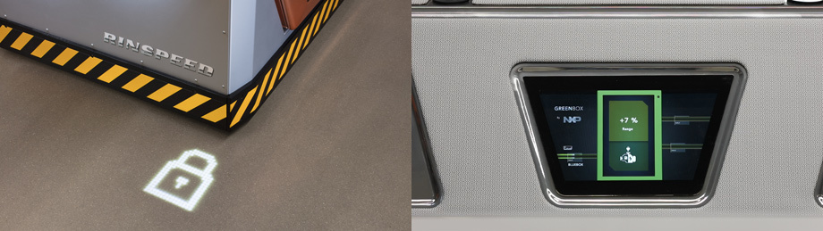

            Капсулы и тележки с помощью экранов и проекторов выдают информацию о своём состоянии.
