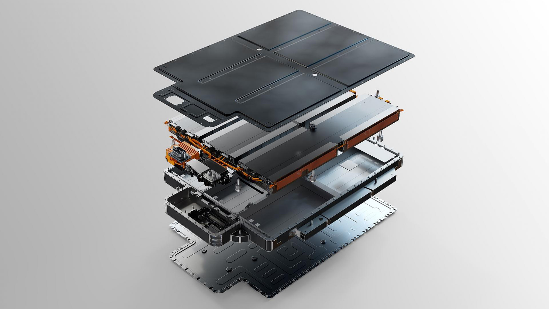

Компания Nio представила гибридную базовую батарею
Слово «гибридный» в данном случае значит не «предназначенный для гибридов», а гибридную конструкцию. Большая часть электрокаров использует тройные литиево-ионные батареи типа NMC (никель, марганец, кобальт). Их плюс — высокая удельная ёмкость, минус — кобальт, с которым связаны негативные ассоциации (загрязнение среды, ужасные условия работы в африканских горнодобывающих компаниях и плохая репутация у китайских поставщиков, ну и цена материала).
Растёт интерес к литиево-железофосфатным батареям (LFP). Плюсы — нет кобальта, намного выше пожарная безопасность (в том числе при авариях). Минус — меньший запас энергии на единицу веса. Гибридная батарея Nio, созданная в кооперации с CATL, — тройная литиево-железофосфатная, то есть комбинация NMC и LFP, содержащая мало кобальта, но более ёмкая, чем LFP.
Гибридная батарея в сравнении с LFP меньше теряет ёмкости на холоде или в процессе длительной эксплуатации. Текущая степень заряда оценивается электроникой в гибридной батарее точнее, чем у LFP. В сравнении с прежними блоками LFP тут на 10% проще производство и сборка, уверяет Nio. А удельная ёмкость нового аккумулятора выше на 14% (теперь 142 Вт•ч/кг). Полная ёмкость гибридного блока равна 75 кВт•ч, и он с этого момента заменил в моделях Nio базовый аккумулятор на 70 кВт•ч без изменения цены электрокаров.
Например, Nio ES8 (прайс-лист от 468 000 юаней, 5,28 млн рублей) с новым аккумулятором на 75 кВт•ч проезжает 450 км (цикл NEDC), тогда как прежняя батарея на 70 давала 415 км хода. Добавим, что у кроссовера есть опция — старшая батарея на 100 кВт•ч (тип NMC). Она стоит 58 000 юаней (655 000 рублей) и даёт ES8 запас хода в 580 км (также NEDC).
Аналогичный выбор между новым гибридным аккумулятором на 75 кВт•ч или батареей типа NMC на 100 кВт•ч предлагают все остальные модели Nio. Седан ET7 проезжает с ними 500 и 700 км соответственно, кроссовер EC6 — 465 (475) и 605 (615, зависит от комплектации), а паркетник ES6 — 455 (465) и 600 (610) км. Но в каталоге у седана ещё числится твердотельная батарея на 150 кВт•ч, которая должна появиться к концу 2022 года (с ней обещан пробег в 1000 км по циклу NEDC). Добавим, что модельный ряд Nio в перспективе расширится за счёт минивэна EF9.
