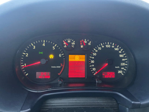

как дела у ауди? победили приборку
Всем привет, не хотелось писать короткий пост, но все таки придется) Завершил я свою эпопею с приборной панелью! не все так легко и просто оказалось, но благодаря NordStaff который подсказал что скор…
