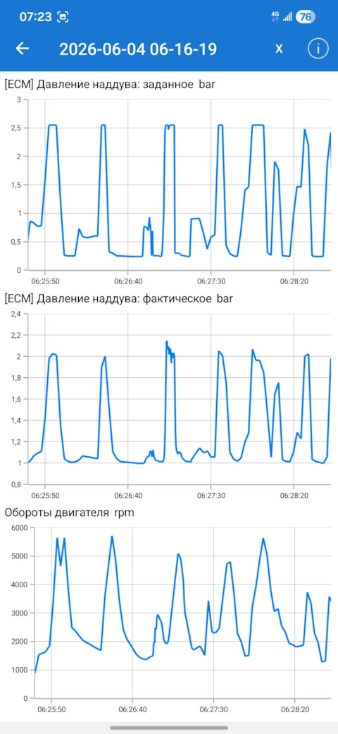

Недодув, давайте думать, соображать
Всем привет. При каждодневной езде стал замечать, что более менее мощные машины не обгоняются как стоячие. Решил изучить, почему она едет как бревно и заметил это. Все стало понятно, при запросе…
Принял, спасибо за наводку, проверю эти моменты
Попробуйте сделать идеальный замер. Двигатель прогрет, старт с 2000 на 3ей до отсечки. Вижу carscaner пользуетесь. Сделайте отдельную страницу с температурой ож, давление топлива, давление турбины, расход воздуха, пропуски, долговременная коррекция, впрыск по цилиндрам ( для своей машины не нашёл в карсканере). Посмотрите при разгоне сколько давление топлива и есть ли пропуски. Сколько коррекция. У меня вообще не ехала, как будто за задницу схватили, думал турба, а оказалось что переливает из-за клапана вентиляции бака n80. Он должен закрываться на холостых. Я его потом снял, продул для проверки. И абсорбер заменил (но вероятно поторопился). Логи снимете, можете подсунуть их ии. Но то, что он напишет нужно тоже анализировать, он поможет с большим объёмом данных. Обязательно пишите ему марку машины, двигатель, год.
Сделал новую запись, n75 был виноват в большей части проблемы. Пропусков нет. Клапан продувки адсорбера я менял, старый заклинил в открытом положении и топливная коррекция улетела в дикий +. Думаю может вообще попробовать его заглушить и проверить, потому что топливная коррекция у меня всегда держится +5 +7% Подсосы я искал дымом, найти не получилось. ИИ пользуюсь да, информации для рассуждения он много даёт
