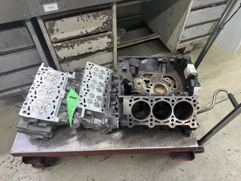

Неожиданная капиталочка (финал)
Всем ✌️ Итак, после снятия ГБЦ появилось подозрение на трещину в стенке цилиндра. Блок был полностью разобран и отправлен вместе с ГБЦ в токарку. Там выполнили проверку ГБЦ, было решено заменить все…
Приветствую! Колосальная работа! Молодец, что решился на такое мероприятие. Я сейчас тоже потихоньку готовлюсь к переуплотнению всего с выниманием ДВС. Прокладки, резинки закупаю. Вроде ничего не купил а 30- ка улетела. Надеюсь до капиталки как у тебя не дойдёт. Но на всякий случай прошу номерки втулок шатуна.
В оригинале 059105431f или 059105431h. Но я не смог их купить, поэтому подбирали подходящие по размерам, мне поставили 55-3984 semi, у них правда подача масла немного по другому реализована, помимо отверстия есть ещё проточка. Ещё два варианта, которые ребята подбирали CRB001904000 и KBB001 semi
Привет! Мне предстоит то же самое сейчас. Сегодня разобрали мотор: большая перекладка поршней в вмт, лысые цилиндры… Плюс дичайший люфт клапанов в направляющих.А я ведь тоже хотел просто шлифануть головы и развал переуплотнить) подскажи, сколько обошлась токарка по головам и блоку?

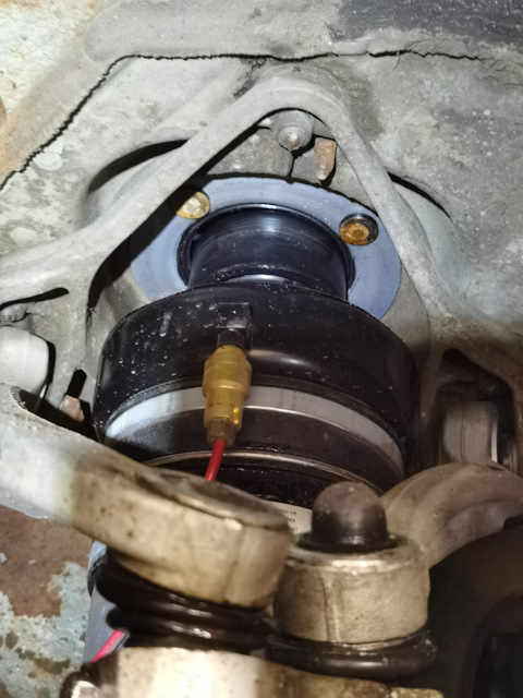

И так, предисловие. Когда машину покупали было впечатление приличного авто, заказ наряды на обслуживание, что ни чек так 50-70к, обслуживалась пневма, подвеска, делались фары, кондиционер и прочее. Я…
Я за 3 года владения проехал примерно 120000км, вывод однозначный, мазать.
Кстати. Столкнулся с этим на А8, но на А6 такая же тема. Если вдруг пневма начнет сходить с ума и кособочить машину, то в первую очередь проверь диагностикой как работают клапаны на блоке и как при этом реагируют на них стойки. У меня заклинил клапан остаточного давления на стойке, в результате стойка поднималась довольно бодро, а вот опускаться почти не желала, в результате машина стоит криво, и никакие калибровки ситуацию не решали. Она делает несколько попыток выровнять кузов, а потом такая "ну нет так нет, езди как получилось" Решилось снятием клапана со стойки, залил туда чуть ВДшки, ткнул зубочисткой в шарик, он отлип и начал нормально двигаться. З.Ы. если вклинил компрессор кондиционера то как минмум замена сетки, осушителя и радиатора. А лучше конечно промывка системы перед этим. Потому, что если он заклинил значит стерся, а если стерся, то пустил стружку по системе
Это я тоже проходил, я эти клапана просто снял и езжу без них, по сути они бесполезные, они рассчитаны на случай обрыва трубки, чего я никогда не встречал

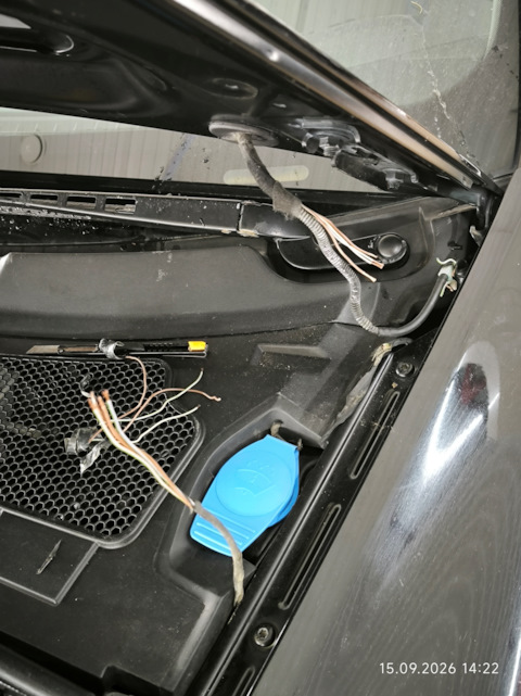

Ремонт проводки и чистка под жабо
В общем как-то в прошлом году перестал работать компрессор подвески, залез в блок под лобовым, а там вода и сгнившие провода. Было решено делать комплексно. Купил донорскую косу и обратится в…

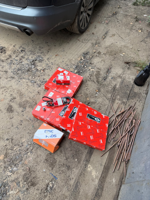

Установка тормозов 360/330
Были приобретены супорта со скобами от A8 и задние супорта со скобами от a6 3.0tfsi (рест) Диски в круг TRW зад колодки TRW Перед NIBK

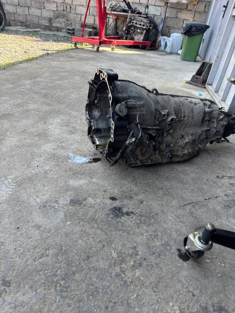

Замена АКПП.
Ну что сказать после замены радиатора проехал 1200км и машина начала пинаться с 3й на 4ю. Естественно в подсознании заменил Радик и дело в нем, обращаюсь к спецам в zf сервис там говорят коробас сдох…

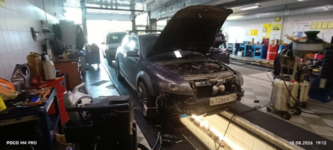

Второй сервис
Я еще не успел написать про первый, со снятием коробки и заменой сальников коленвала. Но сегодня почти своим ходом довез машину до сервиса с проблемой актуатора геометрии турбины. Машина в аварии, е…

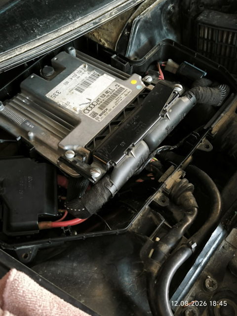

Особенности свапа на 3.0T
Пост будет полезен тем кто не хочет отдавать кучу денег людям которые будут решать софтовые проблемы при свапе. Есть 2 пути: 1) Забрать ЭБУ мотора, коробку, блок под рулём с комплектом ключей + гейт…

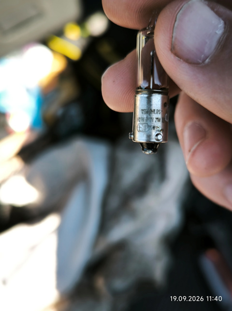

Замена переключателя поворотов Ауди А6 С6 Allroad
Всем привет! Как-то раз на светофоре смотрю на прибоку, поворотник включен направо, а глазок моргает влево. Прижал посильнее — заморгал куда надо. Был заказан Patron № P150058. 2 недели ожидания и по…
