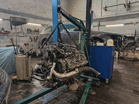

Коленвал это ещё не конец
Машина довезла до дома, но потом просто не завилась, было максимально эпично, сделала своё дело до конца. Теперь продана. Восстановлена, надеюсь радует нового хозяина

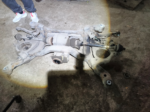

Задняя подвеска перебор
Еще весной были закуплены все материалы на https://aemotors.ru/contacts/ Красноярске, подрамник, и все рычаги, привода, отправлены на восстановление амортизаторы нашему товарищу RazzoR за, что ему ог…

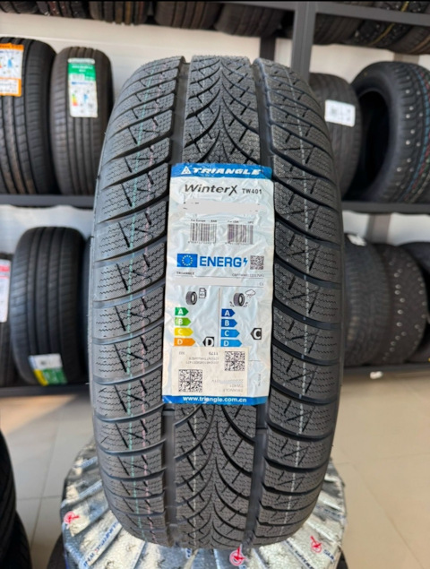

Резина зима
В прошлый сезон моей кумхо WI 32 пришла попа 🍑. Крест накрест два колёса, вылез корд и она стала вся кривая два вроде как 🤔 нормально но уверен что и им придет попа. 👋 Неспеша присматривал резину.…

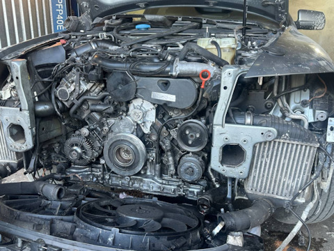

Второй сервис
Я еще не успел написать про первый, со снятием коробки и заменой сальников коленвала. Но сегодня почти своим ходом довез машину до сервиса с проблемой актуатора геометрии турбины. Машина в аварии, е…
