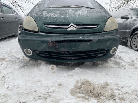

Зимой первое дтп произошло, по льду стянуло встретился с фаркопом, благо скорость была маленькая, авто не пострадало. Вышли, посмотрели, дали по рукам и разъехались, час работы и бампер на месте . К…

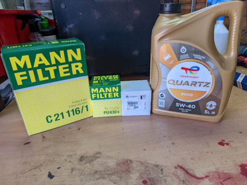

🤝🤘 Как обычно-как всегда, абы не забыть.
Пробег с прошлого раза 317418.
Стоимость масла 98р.
Фильтр 18р.
Курс $ 2.9р.

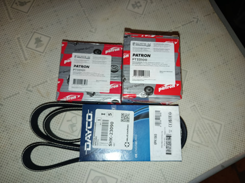

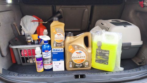

Пришло время замены масла и топливного фильтра. 10к проехал. Заодно прикупил немного химии для зимы, пару банок незамерзайки, пару флаконов для размораживания лобового ( что бы зимой не скребсти) и а…
Ремень Dayco 6PK1565.
Натяжной ролик Patron PT33101.
Обводной ролик Patron PT33100.
* Для информации:
Болт натяжного ролика М8, головка S13 левая резьба.
Болт обводного ролика М10, головка S16 правая…
