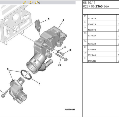

Предновогодняя суета корпус термостата и ремень генератора
Обнаружил течь охлаждающей жидкости в районе корпуса термостата, решил перед морозами исправить. У меня стоял пластиковый, решил ставить металлический, холодно для герметика, а с прокладкой пластико…
Это хуже чем жигули. Если только корпус термоса менялся, может совет и сработает, а в целом на данном моторе -нет. Не тот случай, когда с бачка прям в подпитку помпы идет, завел мотор, подливай и радуйся. Здесь подпитка идет круголями и чтобы пробить все воздушные пробки и столбы противодавления магистралей полного бачка не хватает и требуется поднять уровень, чтобы помпа вхолостую не молотила. Есть и народные способы, вороночку+шланчик и лить в развоздушку печки. По шлангу сразу будет стекать к помпе, в которой всегда будет ож в процессе заливки.
а если корпус не менялся, то что? там нет прокачного штуцера с завода?
сольешь всю ож, откроешь все развоздушки, бачек до верха наливаешь и результа ноль. заводка и погазовка не помогают, до помпы не доходит ож. из развоздушек ничего не идет. возникает обычно легкий ступор столб воды есть, а движения нет :⁠-⁠)Поэтому по мануалу этот кувшин на бачок придумали. я дул вместо этого ртом в пробку оппресовки сисемы охлаждения в быстросъем, наполняю бачок доверку и задуваю. из бочка тогда уходит под давлением.всему виной подпитка идет в низ радиатора дальше по шлангам наверх, потом по пластиковому каналу синусоиальной формы к помпе, там по пути пару вершин для воздушных пробок при их продавливании возникает ощутимое противодавлние. если менялся только корпус термостата вся эта нижняя магистраль от радиатора до помпы остается полной и этой проблемы скорее всего нет. нарушен главный принцип -первое куда должна попадать подпитка с бачка это помпа с этого начинается любая циркуляция.в вагах например так сделано, а здесь по топологии магистралей ож все через жопу, никому этот двиг не нужен был в пса и никто его не пытался в конфетку превратить наоборот все сделали чтобы он убивался почаще и сували в дешевые комплектации.
