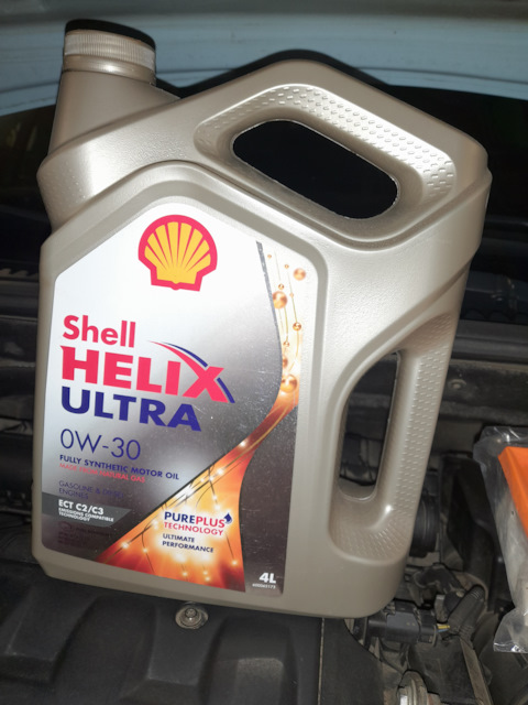

Замена масла 02-10-22 76762км 0в30 шелл с3
Давно не писал, тачка ездит потихоньку. Замена масла и всех фильтров 02-10-2022 76762км Shell c3 0w30 Пробег на масле 4300км за 1 год
