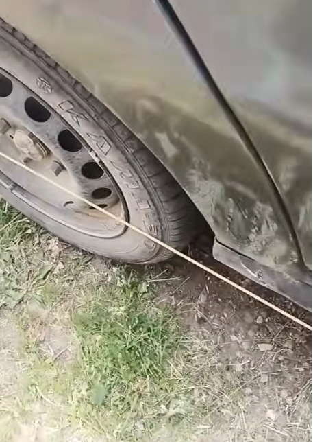

развал схождения ниткой
а кто то делал развал схождение своими руками на скудо джампи эксперт 2007-2016 ?я вот привязал к бамперам две планки спереди и сзади и натянул нитку паралельно колесам.так у меня к задним дискам нит…

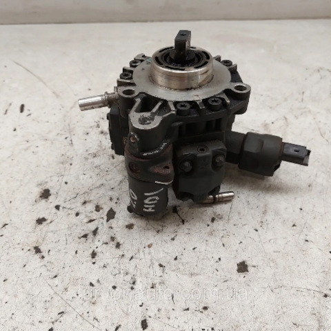

ситроен джампи 2010 год 2.0 hdi .ПРОШУ СОВЕТА.в чем причина поломки?дизель сам заглох через какоето время на ходу после езды по трассе на высоких оборотах.регуляторы давления тнвд были проверены и на…

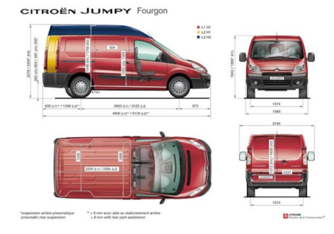

народ кто может точно измерить между колесами спереди по дискам расстояние?перекопал интернет пишут все по разному! зад у меня колея 1574мм по центру шины если мерять а перед меньше но что по заводу…

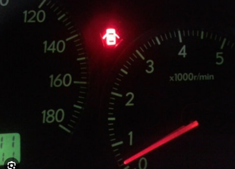

кто скажет как на джампи 2010г обойти концевик дверей что бы погасить индикатор ?какой провод резать или замкнуть что бы типа концевик закрытый.у меня на замок идут один зеленый и три или четыре белы…

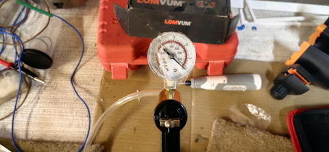

Столкнулся с такой неисправностью, в основном загорались ошибки Р0234, Р11АА иногда дополнительно с другими ошибками связанными с наддувом и управлением геометрией . Менял вакуумный клапан управления геометрией турбины, проверял фильтр клапана (ОК), вакуумный шланг от клапана на актуатор (ОК), проверял подвижность геометрии ( ОК). Сам актуатор отрабатывал нормально, без заеданий, показания не прыгали, но при макс. вакууме больше 77 % не показывал. В итоге покопавшись в интернетах пришел к выводу, что причина в неправильном показании датчика актуатора турбины, при подаче вакуума запрошенное значение 85%, полученное 77%( должно быть от 85% до 100) Фактические значения давления наддува были выше запрошенных. Пришел к выводу что нужно регулировать сам датчик актуатора, открутил три болта крепления корпуса актуатора к турбине ( на корпусе актуатора есть прорези позволяющие его двигать вверх-вниз ), и сдвинул наобум максимально вниз . Показания пришли в норму, запрошенное значение 85% стало совпадать с полученным. Актуатор нормально прошел тест в диагбоксе ( до этого тест не получалось пройти) . По результатам тест-драйва все нормально, можно давить на газ в любых режимах ошибка не проявляется. В турбину до меня скорее всего не лазили, ошибки начали появляться примерно на 170 тыс. км.
