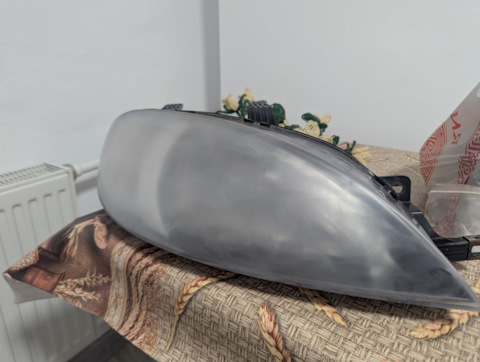

Восстановление фары лачика (lacetti)
Всем доброго времени суток! Расскажу как восстановил помутневшую фару на lacetti, инструкция универсальная и подойдёт ко всем поликарбонатным стеклам. Делал это в первый раз, не судите строго. Имее…

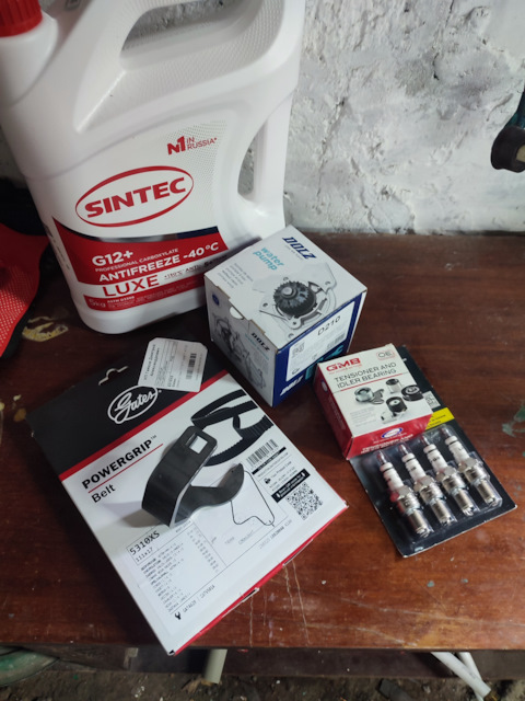

Замена комплекта ГРМ
Пришло время менять комплект ГРМ, старый проходил ровно 50тыс км. Купил новые запчасти Ремень грм gates Помпа dolz Ролик грм GMB Свечи LPG самые обычные Антифриз sintec G12+ Шестерня коленвала gm…

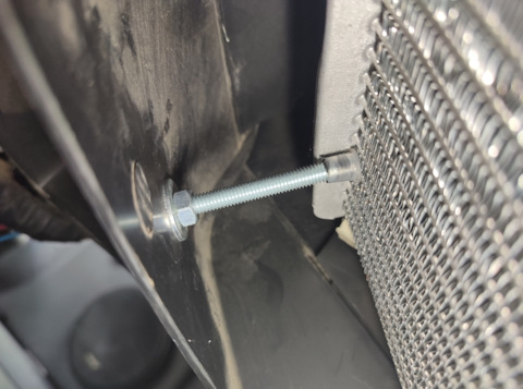

Перестала греть печка, пошатал за шланги под капотом и пожалел, что не закрепил дополнительно саморезами когда менял радиатор, хотя проездил долго, мб упала от сильного удара во время дтп… Упер болто…

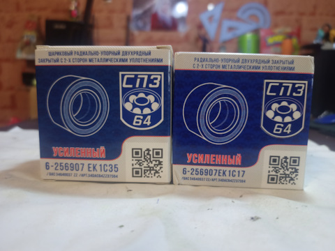

Пришло время замены передних ступичных подшипников. Один ещё раньше грелся порой, второй вот загудел. Ещё при симптомах с первым был взят подшипник про запас. И вот на второе колесо взял там же, чере…

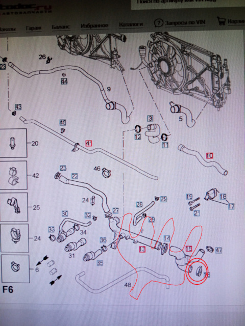

Промежуточный итог эпопеи с патрубком ОЖ под коллектором.
Удалось выяснить, что уже открученный хомут №16 на схеме особо не меняет ситуацию. Там и вправду тройник и чуть выше есть ещё один фланец и хомут 47. Оный сидит глубоко под коллектором и генератором…
выдрать патрубок охлаждения под коллектором
Здравствуйте, с вами снова экспресс-обучение «трёхгодичный курс проктологии за пару дней». Но сначала очень важно ваше мнение по вопросу «сколько можно проехать совсем-совсем без охлаждающей жидкости…
99% инструкций на Д2 такие же. всё просто, берёшь и снимаешь. чтобы отпилить последний хомут, надо сверху между впуском всунуть микро-болгарку размером с отвёртку и длиной в 10-15 см, больше ничего туда не влазит. либо пилить ножовкой снизу с понятной скоростью достижения результата. вообщем сдался, открутил все гайки впускного коллектора, а он всё равно стоит монолитно и не шевелится. правда, по инструкции надо было снять дроссель и рампу, на это я забил. но вряд ли по этой причине он не отделяется. то ли лыжи не едут…
Ты не понял. Я им спрашивал за свой ДВС, твоим не грузил. Там ответ бы был "нужно ехать чтоб смотреть".
ну сам факт наличия в этом месте трубы на а15смс уже тоже "звоночек", даже если она в более простом доступе. просто коллектор более наверх задран и потому снизу больше места (так и на вектрах бывало), а тут коллектор зализан вниз и по сути впритирку к задней стенке ДВС, вот и результат — полевая замена не предусмотрена, ну либо собирать заведомо идеально так, чтобы до всех хомутов доступ через те пару см которые есть (чего в моём случае сделано не было).

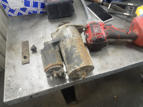

Стартер всё. снова не на ходу.
Не успели мы порадоваться герметизации салона, как снова сюрприз. Умер стартер. Без лишнего пафоса, шума и пыли просто «ня, смерть». Поворот ключа теперь не даёт ничего, просто гробовая тишина. Ранее…

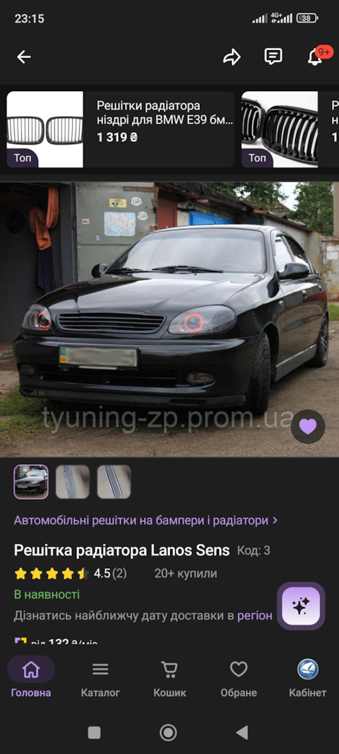

Замена решётки радиатора
Увидел в интернете красивую решётку радиатора и решил заказать Решетка на сайте смотрелась красиво и оригинально. Решил заказать. Сразу после заказа мне перезвонил парень и сказал что решётку у ва…

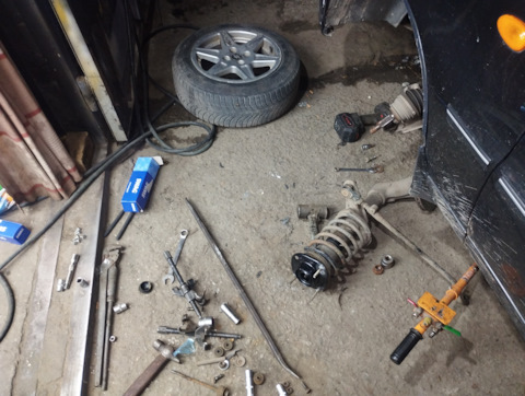

Ремонт передней ходовой
Машина вроде сбитая и вся в куче и стойки все живые, но по грунтовой дороге какие-то дребезжания были слышны в передней ходовой. В этот раз не стал сам лезть, а отдал машину на ремонт другому челове…

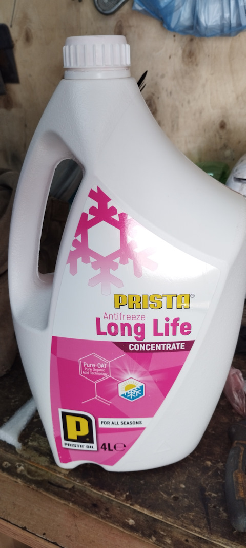

Сент 26. Замена антифриза.
148 000км. Промывка водой с осмоса и замена антифриза.
