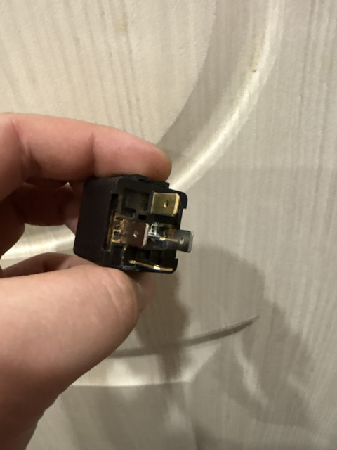

Всем здрасьте! Наступили тёплые времена и можно сказать уже по традиции, я лезу в блок реле в поисках причины потери связи с карлсонами. Если в прошлом они не включались только при включении кондея,…
