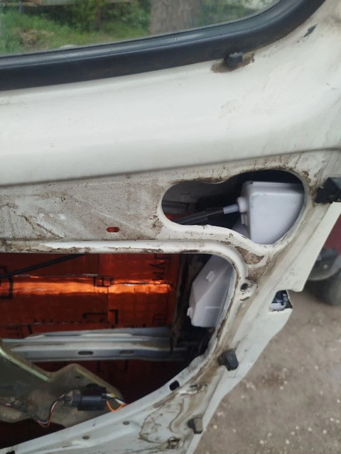

в общем решим я как то сделать вибро изоляцию и пошло
делал вибру сибе тут увидел отец сказал и я хочу сделали ему тоже у отца форд 98 гола у меня 95 у него даже колонки орига и работают они хорошо полсле я решил снять все и понеслась взял себе помошник…
