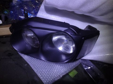

Фары давно поставил, но поскольку я сам занимался внедрением поворотников и покраской, то к сожалению качество было не на высоте. сейчас мне знакомый, что работает именно с пластиком все облагородил.…

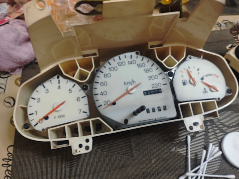

Белая приборная панель и часы chia
Ради этой приборной панели и часов был приобретен ещё один эскорт Приборная панель почищена, все лампочки исправны, в дальнейшем буду полировать стекла

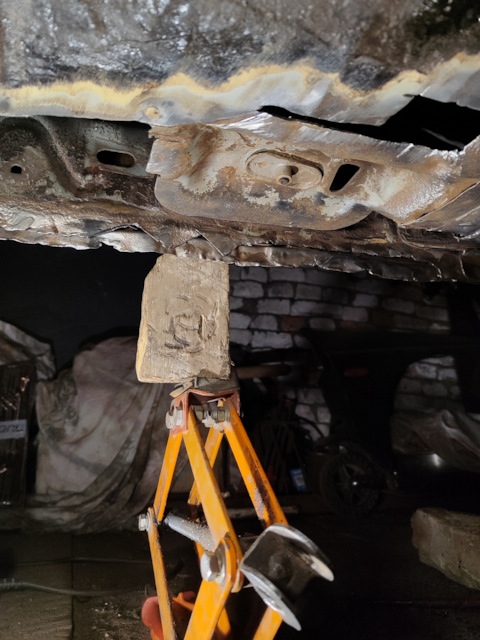

Зависаю в гараже со сварочным аппаратом или вольная борьба с бобрами новая часть
Много воды утекло с тех пор как я начал резать пол. Было то лето! А счаз уже середина лета. Н-да… Следующим шагом моём инженерном бюро было принято решение изготовить силовой уголок порога для…

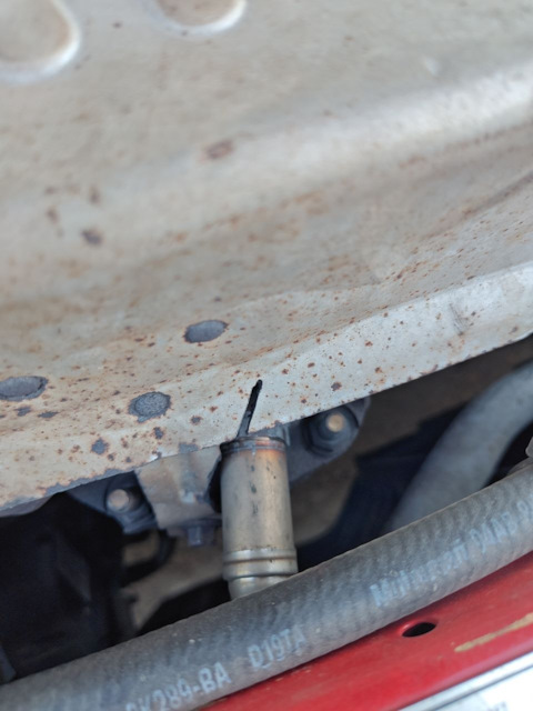

На прошлой неделе поставил перепаянный блок. Заработал кондиционер и вентилятор охлаждения двигателя без плюсового провода, который есть на фото. Все контакты восстановлены — все четко. Но у меня иногда стреляет во впуск и расход 15-16 литров на сотню. Также неустойчивый холостой ход. Бывает держит 2.000-2.500 оборотов и потом падает. Может быть проблема в клапане абсорбера ЕГР или в трубке. Т.к трубка немного трухлявая стала :(
PCV клапан чистый и датчики температуры работают. Давление топлива 2.3-2.5 бар…
