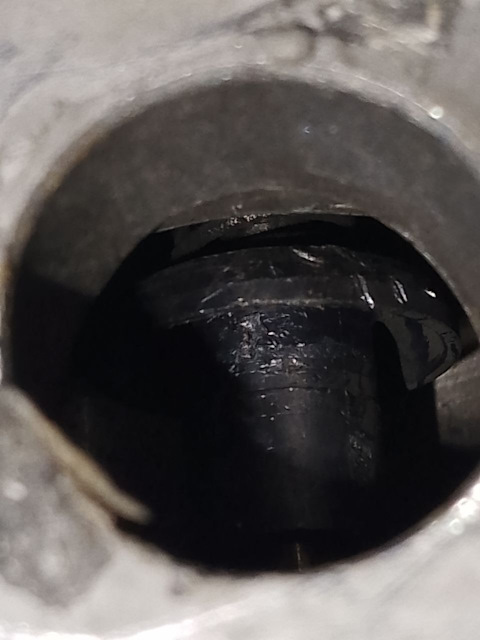

Неисправность РХХ
Плавающие холостые обороты из-за заклинившего штока клапана РХХ. Перед заменой решил снять осциллограмму неисправного РХХ и исправного. Как видно, формой сигнала они не отличаются, только электрическ…

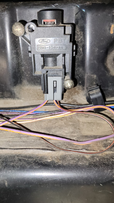

Проверка датчика скорости Форд Скорпио 2 1994 год
В связи с тем, что при покупке авто полностью отсутствовала проводка МКПП, изготавливал ее сам по схемам. При подключении не работал только спидометр, прозвонил сигнальный провод на приборную панель-…

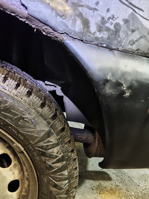

Ремонт заднего левого крыла и арки.
Кроме крепления бака, одной из причин заезда на кузовню было состояние задней левой двери и крыла. На них полопалась шпатлёвка и меня это очень расстраивало. Данный пост является продолжением "п…

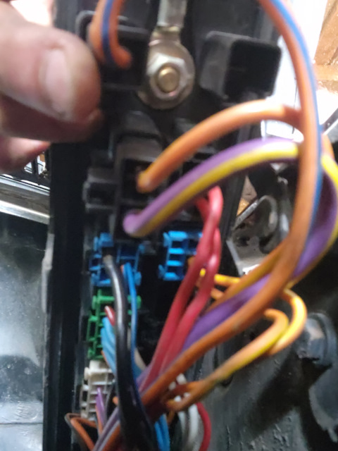

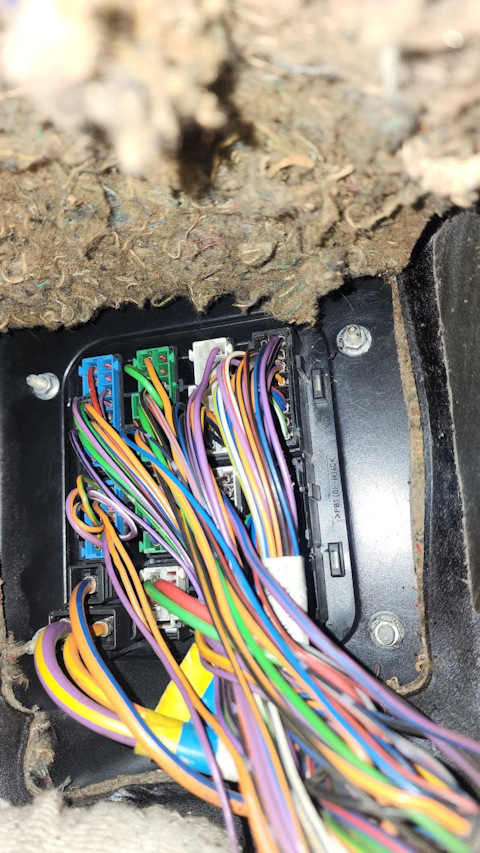

Перебрал большой блок предохранителей.
Перебрать большой блок предов занимает примерно вдвое больше времени чем малый. Так же, довольно сильно затруднён его демонтаж. Надо открутить 4 маленьких гаечки в углу под передней левой стойкой кры…
Перебрал малый блок предохранителей
Пока Чугунный Цех занимался то сваркой бака, то ремонтом крыла — я занялся переборкой малого блока предохранителей. Его конечно уже перебирал Angels-group, но это было уже лет 8 назад, а за долгие го…

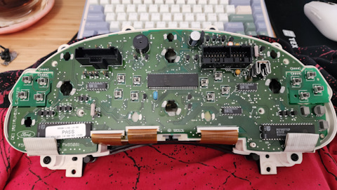

Взбодрил комбинацию приборов
22.07.2025 Меня очень напрягало отсутствие подсветки приборов по центру, явно не хватало лампочек. И с постановкой машины "на прикол" с 01.07.2025, после разбора салона решил заняться приб…

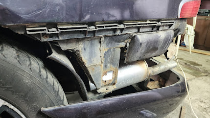

Can you feel the pain?

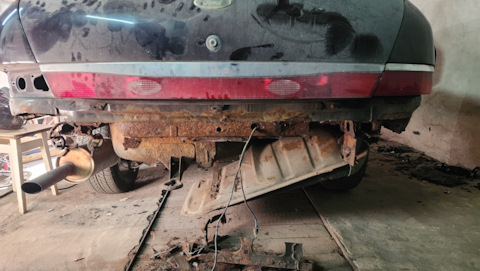

20.07.2025 В начале кузовных работ были выявлены обширные повреждения кормы транспортного средства., а так же очень такой себе электромонтаж дополнительных розеток USB примотанных к заднему прикурива…
