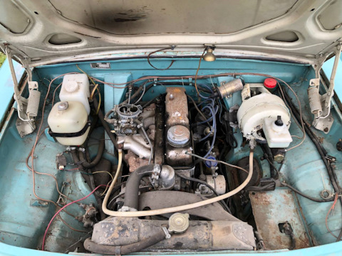

После первого запуска стало ясно, что радиатор печки подтекает, было принято решение его снимать, а заодно и менять все шланги и патрубки Снял корпус отопителя, его состояние оставляло делать лучшег…

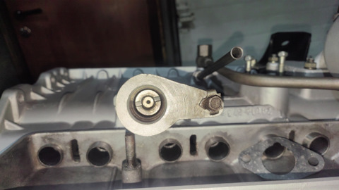

Здравствуйте, срочна нужна помощь. Устанавливаю в Волгу двигатель змз511. Завтра устанавливать, все готово. Проблема в том что я не могу уснуть так как двигатель все это время стоял под открытым небо…
Ключевое слово дрыгатель.
Наливаете немного Ацетона в впускной коллектор через отверстия куда крепится карбюратор.тоесть окна выпускные под топливо воздушную смесь. Чтобы во все лапы паука попало. Ацетон размешается с водой и вытесняет в итоге ее. Стоит пару дней и сжатым воздухом продуваете это все в теже отверстия где крепится карбюратор. Это все, что налили летит в клапана. Выкручиваете свечи и крутите коленвал. Не ленитесь крутите много. Если есть возможность поключить стартер, то приветствуется. Крутите коленвал, что выплюнет то выплюнет через отверстия свечей. Ставьте двигатель на авто. Свечи пока не вкручивайте, на крайняк на живите в отверстия. Чтобы в цилиндры попадал какой то воздух. Если боитесь кородировать цилиндры, то шприцом ливаните масла в цилиндры, получиться временный консервант. Но по хорошему нужно было раньше это сделать, но ладно не об этом сейчас. Далее, сливаете масло со всеми продуктами что стекло с цилиндра после ацетона, а ещё лучше сливаете и снимаете потдон. Моете его. Продуваете и ставите на место. Через герметик или прокладку как хотите. Наливаете промывочное масло, с добавочной промывкой. На этом масле заводитесь. Как отработает сколько то сливаете все. Меняете фильтр, чистите центрефугу заливаете чистое. Все.
Надо залесть посмортеть цилиндры, если налет небольшой ржавчины поверхностный нестрашно, а если ржа конкретна, то только рзабирать сдирать в ручную, порбовать хониговать и собирать обратно с заменой колец. Можно конечно без разбора попробовать почистить, только скинуть ГБЦ. это неправильно конечно, но все зависит от степени ржи. Если воды немного вкладыши скорей всего не пострадали, а вот если весь поддон с водой их могло с коленвалом подмочить и жра будет тоже, акми сам коленвал жрой покрывается если долго тсоит так.

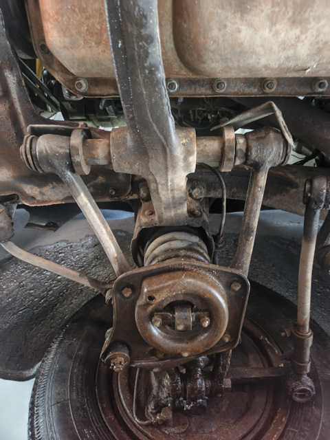

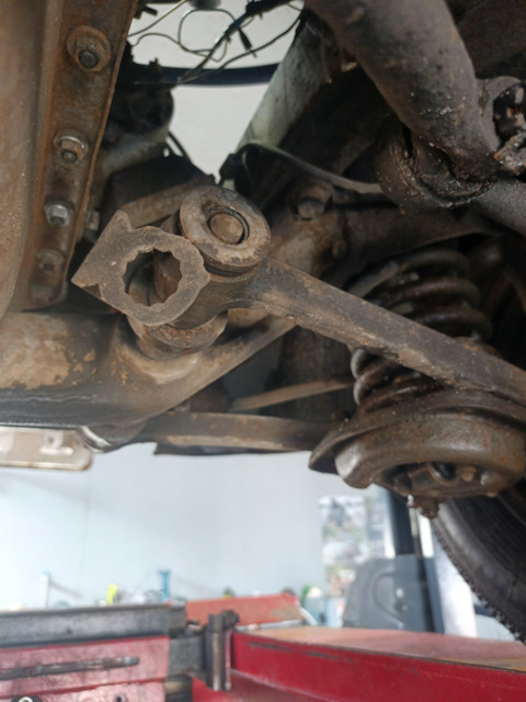

Столкнулся я с такой проблемой: если ехать более 20 минут на средней скорости, то при торможении двигателем, а через ещё 5-10 минут и при разгоне начинается сильная вибрация в кузов. Примерно в район…

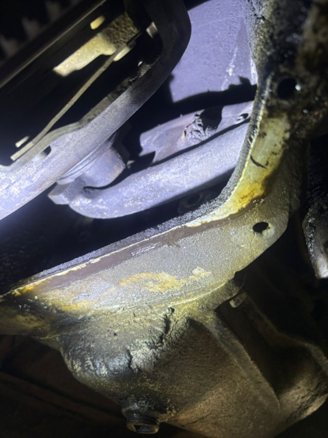

Раскидал мотор на мелкие детали, состояние блока на три балла, рубашка охлаждения вся заполнена временными отложениями. В поддоне масло превратилось в солидол, если оставить так мотор, то долго бы не…

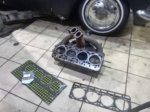

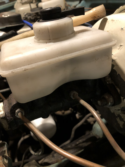

После замены прокладки гбц эмульсия пропала, но машина снова стала парить как дым машина. Заметил что после замены задних тормозных цилиндров ушла тормозуха с бочка, все было сухое кроме ГТЦ и ВУТ. С…

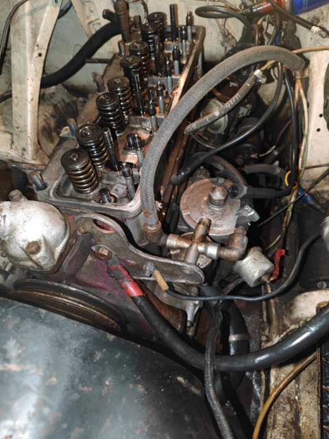

Всем бомжур, в общем сидя вчера за важным занятием (игранием в Майнкрафт) мне звонят и говорят что ребята с кофе тайма хотят заценить мою покупочку, штош, 18:00 я двигаю в гараж Приезжаем, оцениваем…
Снятие головки

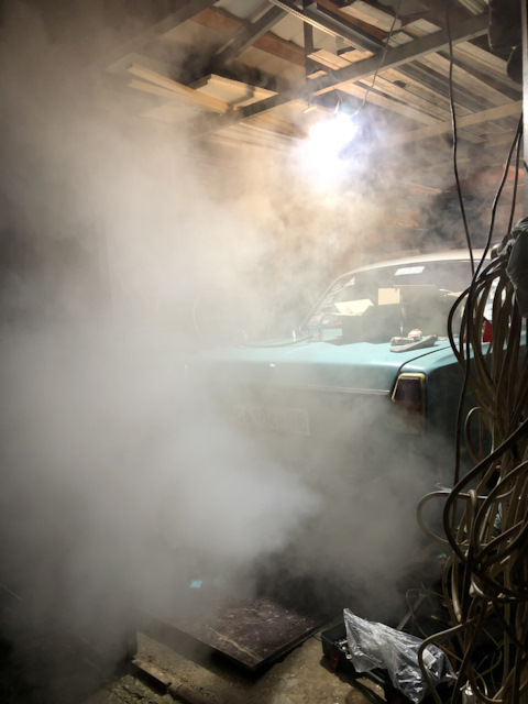

Отец снял голову и увидели, что прокладка паронитовая в нескольких местах пробита. До того как снимать, «Волга» парила как паровоз, столб пара стоял метров 6. Заметил, что стоит не та прокладка от ЗМ…
Устранение неисправности двигателя
Как писал ранее, 3-й владелец сказал, что не работает какой-то один из цилиндров. Позвал брата завести старушку, завелась на трех цилиндрах и появилась эмульсия. Проверили трамблер, вроде как он неис…
