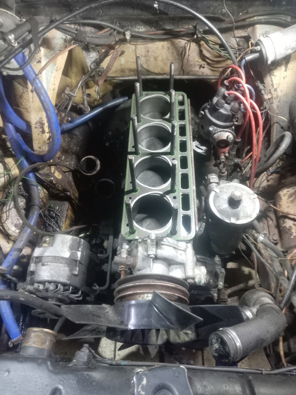

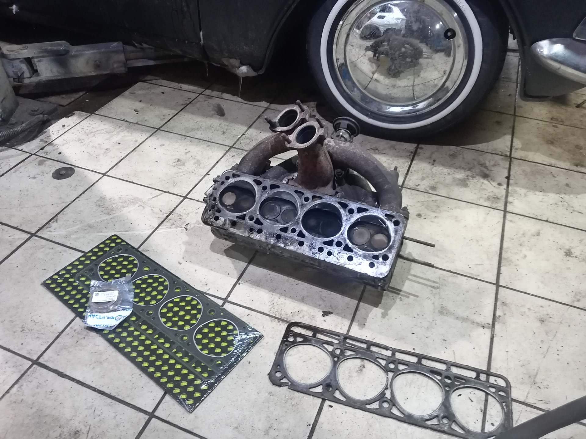

Ну что писать особо не о чем в РБ заморозки и как это обычно и бывает обязателно машина сломается.
Благо отделался просто прогнившей прокладкой гбц которую махнул за пару часов. Установил доп насос для печки такая как у меня установлено ГБО.
Фото делал минимальные да и ничего особенного в данном ремонте нет

Правильную прокладку ты поставил, не слушай недоспециалистов. У тебя змз 402, на нем должна стоять прокладка с круглыми калиброваными отверстиями, а на змз 24д идет прокладка с треугольными отверстиями.
Да я сам не специалист, вот и было интересно в чём конструктивно отличие. По факту мне этот двигатель изначально не нравился вечно троит на холостых собрал 421.6 переделанный под карб планировал поставить в волгу
Даааа, на 402 стояла прокладка от 24Д, чего делать вообще-то нельзя) Прогорела она не от этого, а вот всякие местные перегревы могли быть запросто.
Как есть, в чём конструктивно особенность?
в том что ты такой же вася как и бывший владелец, поставил опять не правильную
При чем правильных — на озоне пруд пруди))
На окна обратите внимание на ГБЦ и на прокладке и зайдите на озон, увидите с треугольными отверстиями))
Как хорошо что ты не Вася)
Глянул, получше, правильная прокладка стояла, бывший владелец не ВасЯ)
Вот видишь человека оскорбил на ровном месте, не торопись делать выводы не зная всей ситуации
Предыдущая была с треугольными отверстиями если ты не видишь, я на это внимание обратил при покупки но продавец убедил что разницы в отверстиях нет, да и выбора не было поэтому купил.
В принципиально разных схемах системы охлаждения. У 402 распределение ОЖ по двигателю регулируется именно прокладкой, небольшими и разными отверстиями в ней. А у 24Д водораспределительная труба, поэтому отверстия такие большие.

Дык а шлифовать/точить ГБЦ?
Дык на выходных за 511 змз поеду,
Этот точить и делать на металоприёмки уже будут. Тем более что на холостых 1 горшок не работает уже на протяжении года поэтому нерентабельно
