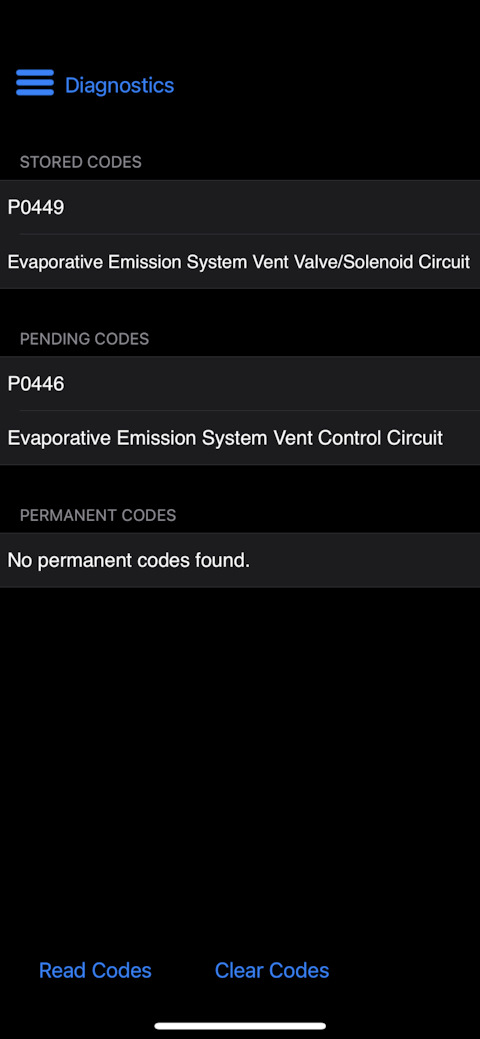

Многие владельцы старых американских внедорожников концерна GM, сталкивались с проблемой умирающей системы EVAP. При этом, заправка машины становится сущим адом, особенно зимой, когда за бортом -20 и…
