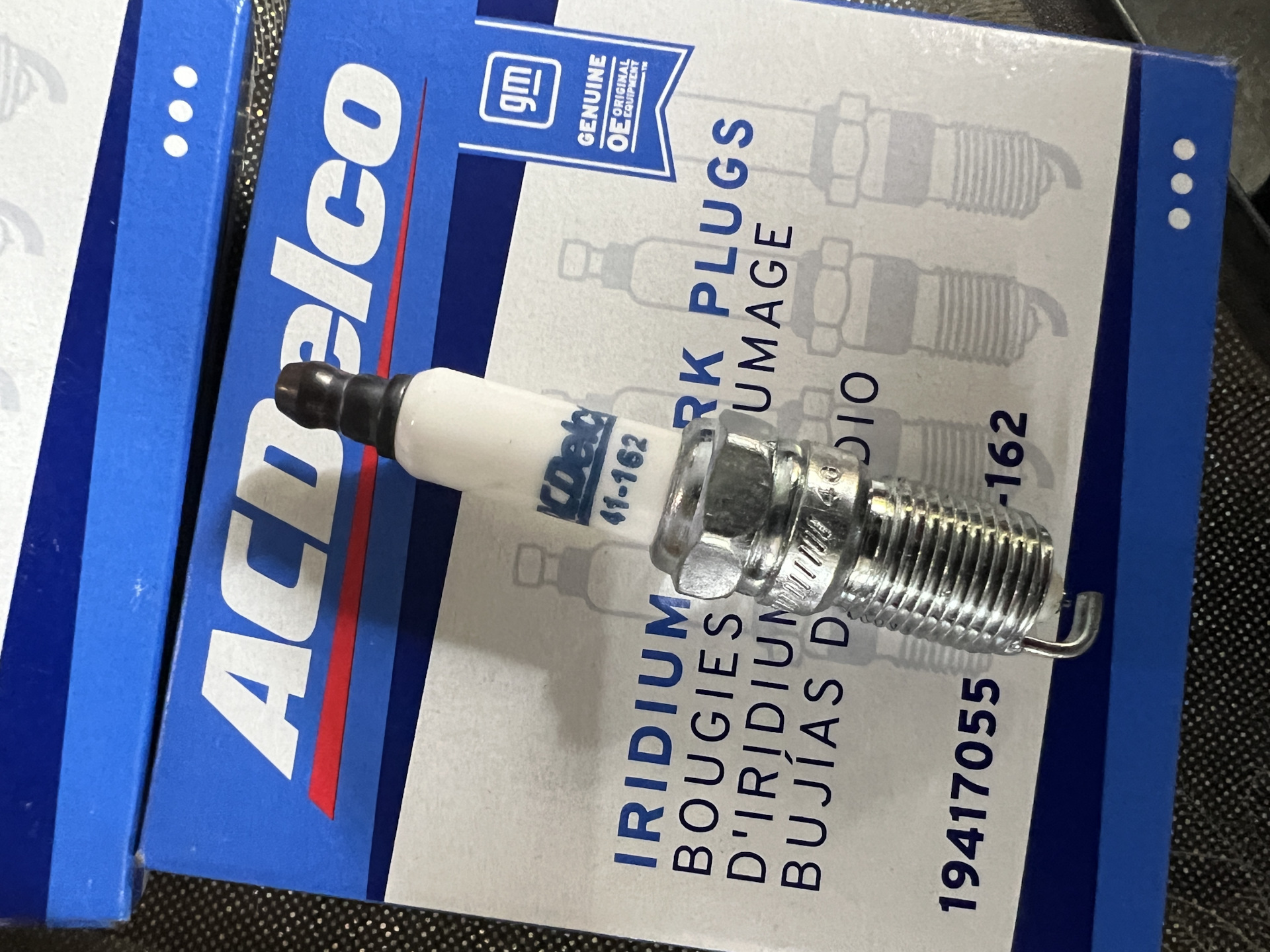

Затем, при установке новой выхлопной системы, я поменял свечи и бронепровода. Об этом есть запись в БЖ. В декабре 2024, прям под новый год, было сделано стандартное ТО с

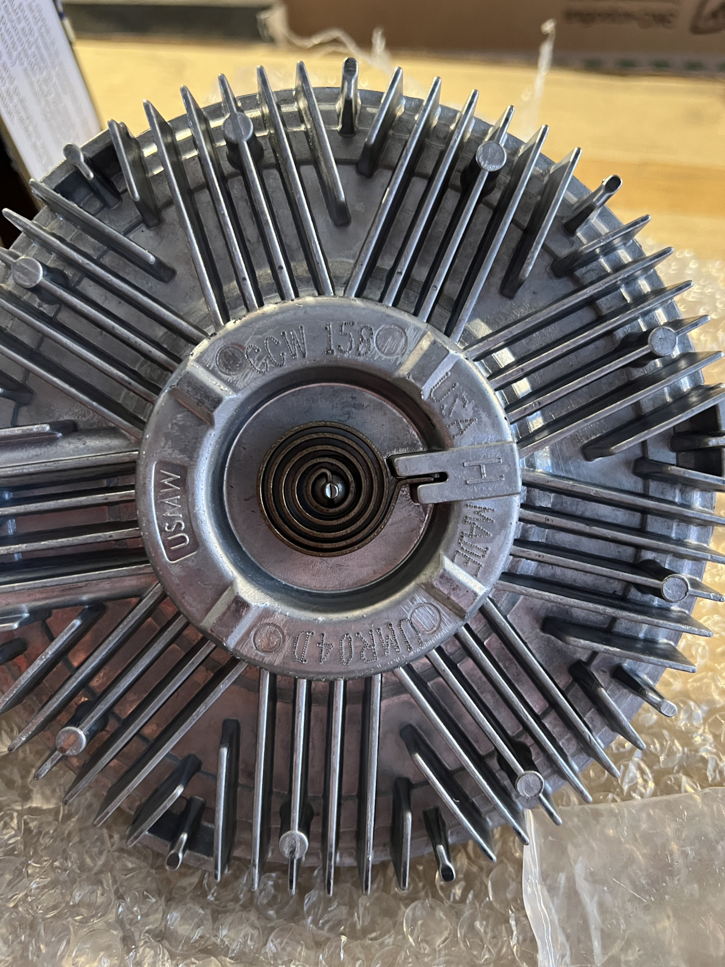

Также с приходом весны и теплых деньков, стал замечать что вискомуфта стала постоянно шуметь, значит ее заклинило. В теплое время года это не проблема для мотора. Но меня постоянный шум виски, начал раздражать и я купил новую усиленную. Честно сказать, не знаю чем она отличается от обычной, но написано Heavy Duty. 😉 Заодно поменял и Карлсона, просто потому что подвернулся новый от Dorman по цене почти даром.

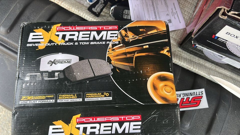

В первую очередь был куплен комплект тормозных дисков и колодок PowerStop.

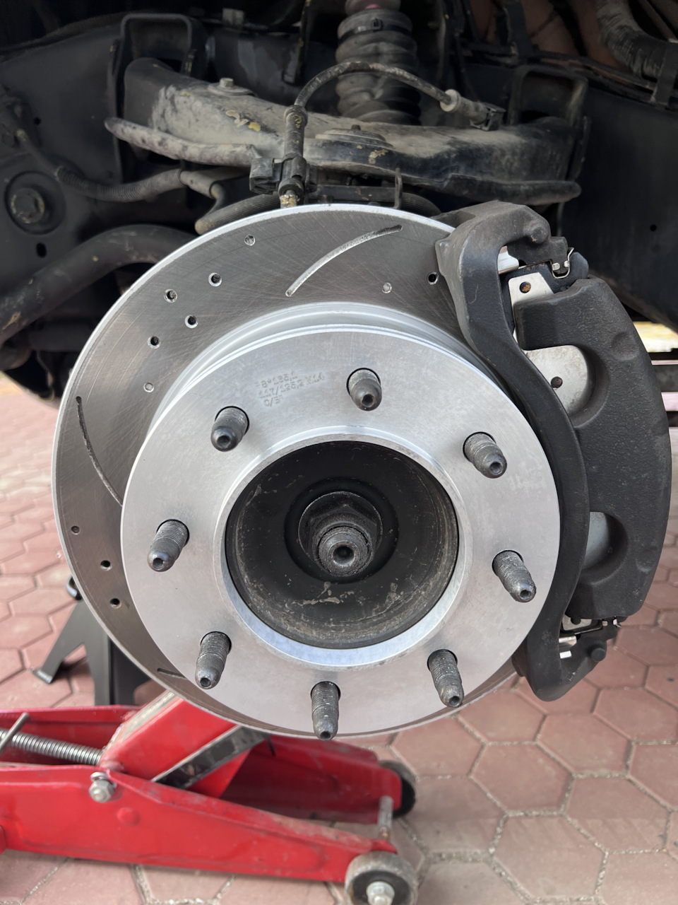

В октябре, как вернулся с рейса, установил новый комплект тормозов. Сами суппорта остались оригинальными, они у меня обслужены и работают исправно, но диски и колодки поставил от PowerStop. Разница в торможении заметна, стало определенно лучше, особенно по трассе.

А, еще, поставил центровочные шайбы под диски. Так как у моих лютых дисков ЦО 125.1 мм, а родная ступица Н2 — 117 мм, я заказал специальные переходные шайбы, они добавили вылета колесам и теперь диски не висят на шпильках, а плотно прижимаются к ступице.
