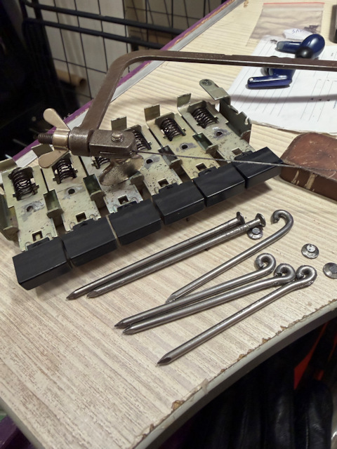

Статья называется «Ну почти».
Медленно движется процесс слияния прошлого и настоящего. Скрещивание проходит успешно😎👍. Закончил соединение кнопок на радио. Все сустав на руках вывернул пока соединял гвоздиками эти кнопки. Но вс…

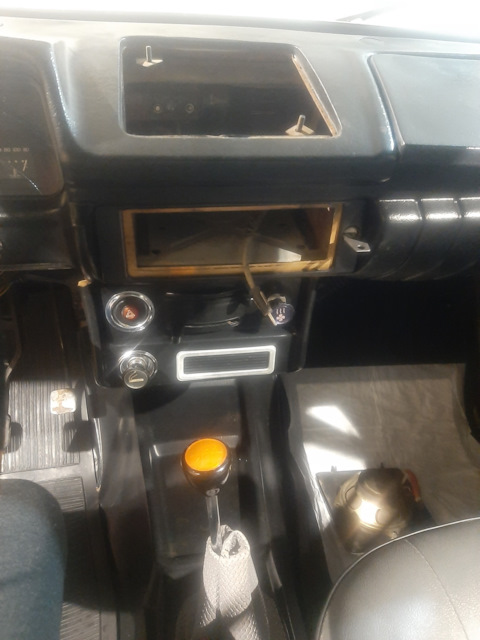

Bluetooth в УРАЛ. Москвич 412 "Генка"
Пока снята торпедо, решил демонтировать 📻, ключа то нет;) Разобрал всё, что есть вокруг, но помогла только большая минусовая отвёртка, которой отогнул язычок замка… Спилил личинку. И вуаля! Blu…

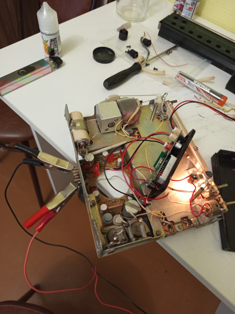

Скрещиваю старое с новым🙈
Хочется видеть оригинальный салон но с нотками современных технологий и немножко комфорта. Хочется слушать музыку но видеть родное радио «Урал авто». Попробовал его чинить, больше двух недель эти ста…

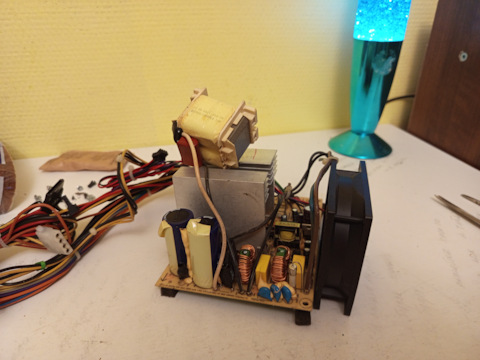

Самодельный фильтр от помех
Итак, с установкой декодера и последующим монтажом в авто наш «Урал-Авто 2» начал ловить помехи со стороны генератора, впрочем, их было слышно и при работе от зарядника, так как тот постоянно огранич…
Хм, интересно… Сколько гоняю поводок нет, не на Урал авто 2, не на ретро китайце Вернее есть, саб постукивает, но на ходу не чего не воет И что самое комичное, когда тянул провода на саб, друзья бегали, ааа у тебя наводки будут, нельзя в один порог питание и сигнальный, а вот не столь уж мощная аккустика и всë было идеально не одной наводки не одного постороннего шума Позже, как я думал, помер межблочный rca кабель, начал я его демонтировать и оторвал, часть осталась в пороге под задней левой дверью… Новый пришлось прокладывать в правом пороге Оп, а теперь наводки есть😅 Но не сильные, при выключенной музыке и на малой громкости слышно как саб постукивает, но не критично… А так да, раз наводки есть, изобретение данного изобретения крайне полезно))
Ну вообще я впервые в жизни столкнулся с наводками, так только в ламповых советских третьего и четвёртого класса слышно было шумы от трансформатора
А так я хотел купить готовый фильтр, но пока с деньгами туго да и так вечер интереснее прошел, хотя по факту то на то и вышло, а вообще про наводки, вот на родной начинке наводок не было но играло так тихо что в Макс громкости только на хх что то слышно было телефон и тот громче играл, думаю усилитель умирал скорее всего, но сейчас уже не важно
Замена начинки Урал авто(условно)
Всем доброго дня, в машине у меня стоял приемник «Урал-авто-2», ловил еле слышно две станции, внедрил наскоряк в него аукс-кабель, но качество звука да и громкость были такие, что телефон и тот громч…
Тоже в своë время так хотел, только хотел более современный мафон врезать в этот корпус, но поставил ретромафон, прикольно Потом хотел из Урал авто 2 делать портативную колонку, но рука не поднимается… Сейчас просто стоит на полке, радует глаз
Ну, кстати, сделать из него колонку вообще не сложно, если совместить модуль плюс блок для батареек, только вместо батарей купить аккумуляторные варианты. Я, правда, в данном случае допустил одну ошибку, но делал всё сильно уставшим посреди ночи. В общем, запитал декод напрямую от машины, а в нем, что логично за его цену и размеры, фильтра питания нет никакого, и вот ловит он наводки очень хорошо, когда двигатель запущен, сначала думал спаять фильтр, а потом понял, что родная начинка как раз через фильтр питается, что логично, и вот думаю сегодня ночью переделать немного.
Так надо ж что б кнопки были функциональные и АКБ банок так 6 18650, что б на долго хватало
