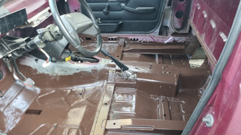

Неделя 26-я/ сборку начинаю( проводка)
В начале недели поставил подрамник. Собрал переднюю подвеску. Вместо резинок стаба — полиуретан. Далее установил балки крепления раздатки и поперечину задней опоры раздатки. Подк…

Неделя 23-я/ тормоза, ручники
Наконец то собрал и запустил тормоза. ВУТ и ГТЦ поставил от нормозавра. Соединил с АБС трубками от приоры. На задний контур( вторичный) поставил левую переднюю трубку ( штуцера 10х1/10×1.25) .…

Неделя 20-я/ ручник и всякая мелочь
Мелочовка занимает очень много времени. Иж нестандартный и куда не сунься — везде индивидуальный подход. Всё по месту приходится подгонять. Помимо этого и bmw требует внимания. Там сдох генератор, по…
