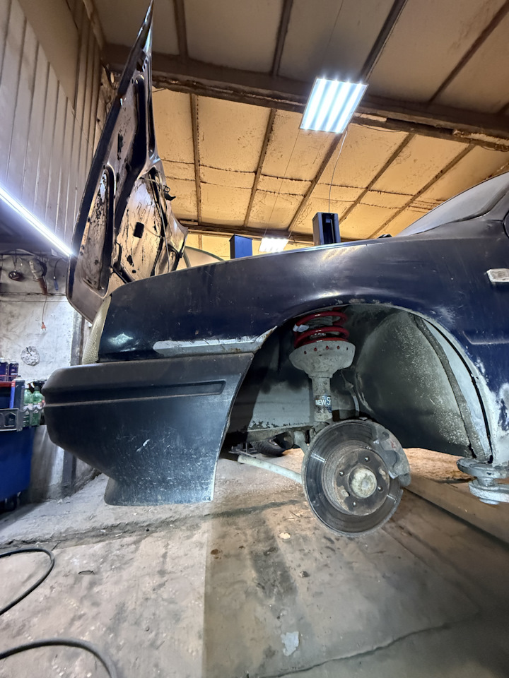

Продолжаем переделку ИЖа в иномарку)
Собственно, стандартная проблема — внезапно кончился родной гена. Ремонтировать его, корячить от ваза какие-то варианты — не наш путь. Ставим один раз от иномарки, обслуживаем и забываем.
По крепежке почти болт-он, немного доработать родной ижовый шкив, подогнав шайбами его вылет до заводского, и всё готово.
По проводке: один постоянный плюс с аккума, второй — с приборки с лампочки возбуждение.
Почему субару? Потому что был)))
