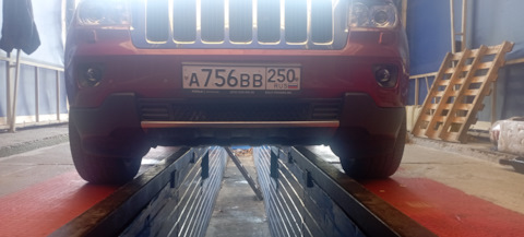

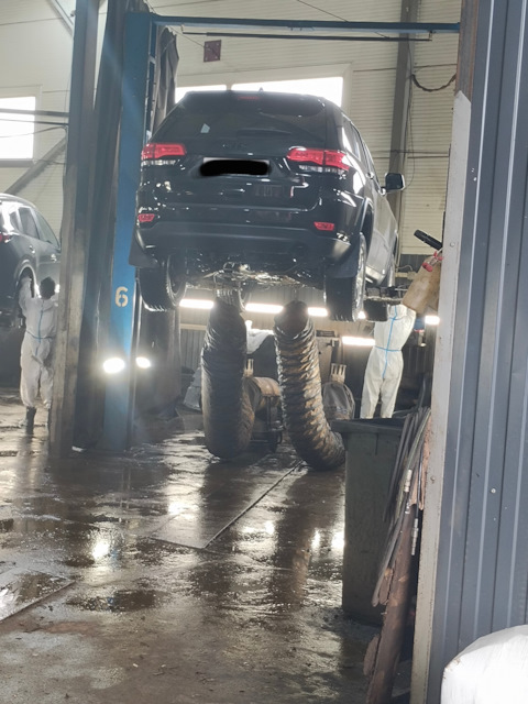

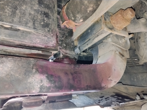

Техобслуживание по антикору
Заехал спустя почти год на обслуживание покрытия антикора. Приезжаешь, моют днище, сушат, потом осматривают, обрабатывают где это требуется и опять проливают скрытые полости. Спустя год, ржавчины не…

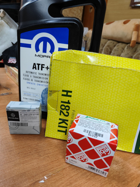

Победа над пинком АКПП
Всем привет. Рад сообщить, что мой Джип избавился от пинков на 1 передаче. С начала эксплуатации преследовала проблема пинка с 1 на 2 передачу и диапазоном оборот от 1300 до 1700. Как коробка прогрее…

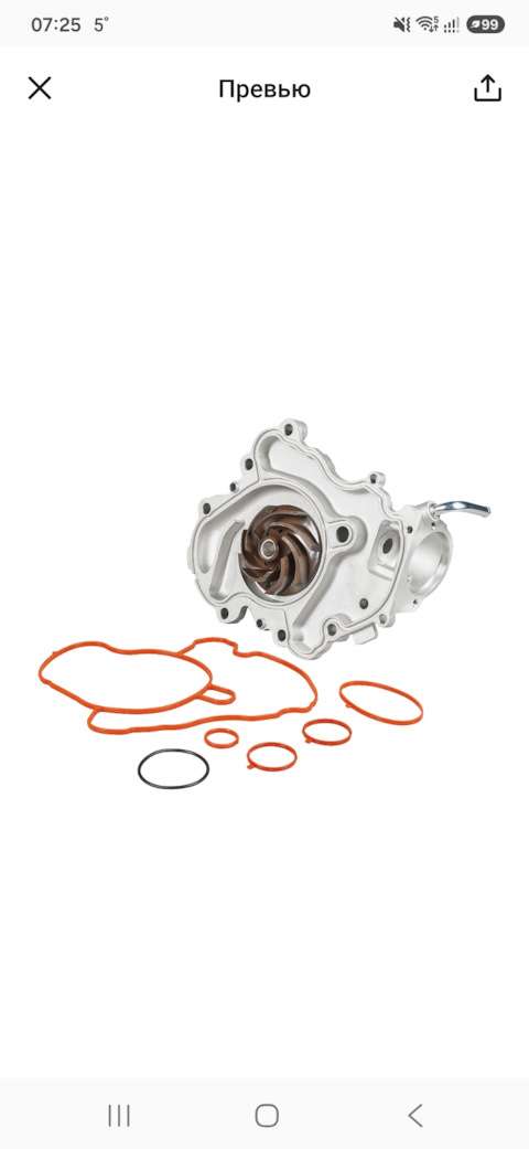

Кипим … И дёргаемся при тапке в пол…
Доброго времени суток. Итак, после покупки предстоял перегон с Нижнего Новгорода до Москвы, далее из Москвы в Краснодарский край. С Нижнего ехал медленно, максимум 110. При резком ускорении на оборо…
Прокладка гбц. Я столкнулся с этой проблемой недели 2 назад. Клиент приехал, мы видим что тачка кипит, начинаю смотреть, патрубок дует, давление очень сильное. Сбрасываю через штуцер на термостате, мин 7 выходит просто воздух. Видим в расширительный кто то налил stop leak. Решаем смотреть что в системе, антифриз весь блестит медью, решаем менять термостат, не помогло, меняем помпу, не помогает, радиатор при этом холодный в середине, решаем менять радиатор, теория была что радиатор все таки забил stop leak, не помогло. В общем, выгонять воздух из системы при таких симптомах уже бессмысленно.
Я тестером прогнал, жижа осталась синей, если бы была пробита прокладка или блок то газы покрасили синий сперва в зелёный, а потом в жёлтый. Причём я и газу давал, Бульки идут а цвет не меняется. В итоге психанул и промыл систему по своей методе. Завтра жду антифриз и буду смотреть помогло хоть чуть чуть или нет…
Отпиши потом, что и как.

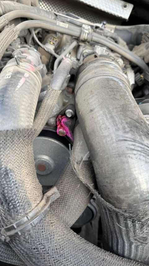

Плановое то с неплановым ремонтом
В планах была замена масла в двигателе, замена масла в акпп с заменой поддона, замена задних колодок и подтянуть стояночный тормоз. Но в процессе Оказалось, что лопнул шланг системы охлаждения турбин…

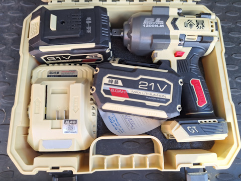

Гайковёрт Fengbao и домкрат MARSHALL
Приобрёл себе помощников. Старый домкрат уже на последнем издыхании, так как не подходит к этому автомобилю. Слишком маленький. По домкрату пока ничего не скажу, а гайковёрт очень мощный. Со слов про…

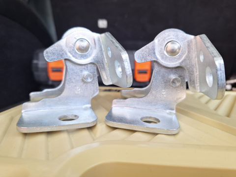

Петля двери
Проблема петель известная. У многих щёлкает. В моём случае дверь можно было открыть только двумя руками. Закрыть изнутри огромная проблема. Поэтому Алиэспресс — наше всё. В этот раз претензия к китай…

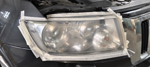

Было тут свободное время, а что это значит?! Правильно! Можно индейцу чё нибудь накрутить! В этот раз жертвой пали фары. Они давно мне не нравились и даже был куплен набор для химической полировки фа…
Долго с герметиком воевал? Он вроде у нас только химией разжижается. Греть его бесполезно.
Мало вероятно, что это плёнка пожелтела. В общем ситуация такая, с завода стекло покрыто лаком, в нём есть присадка для защиты от УФ, поэтому стекло не желтеет. После шлифовки сносят этот самый лак и начинает желтеть потом, я так никогда не делал, в 90% случаев хватало обычной полировки. Сейчас думаю все плёнки с защитой от УФ, почему у него пожелтели стекла не понятно, может совсем ноунейм клеил… То же самое касается лака, с ним вообще прилипнуть можно, он же твёрдый и если в нём нет присадок, то снести его потом сложно, до дыр можно перетереть))
Мне так вычищали его как то. Проблема самая большая была в том, чтобы разобрать фары. При нагреве нужно быть осторожным в месте где катафот, он от темпера может деформироваться. Мне закосячили с катафотами, реьятам пришлось покупать битые фары и переставлять их.

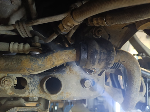

Замена втулок и стоек стабилизатора
После посещения ДокторДжипа где все же мне приговорили резинки стаба ( при чем и перед и зад) Приценился. и там мне показалось дороговато. Были заказаны самостоятельно следующие запчасти. Втулки пе…
