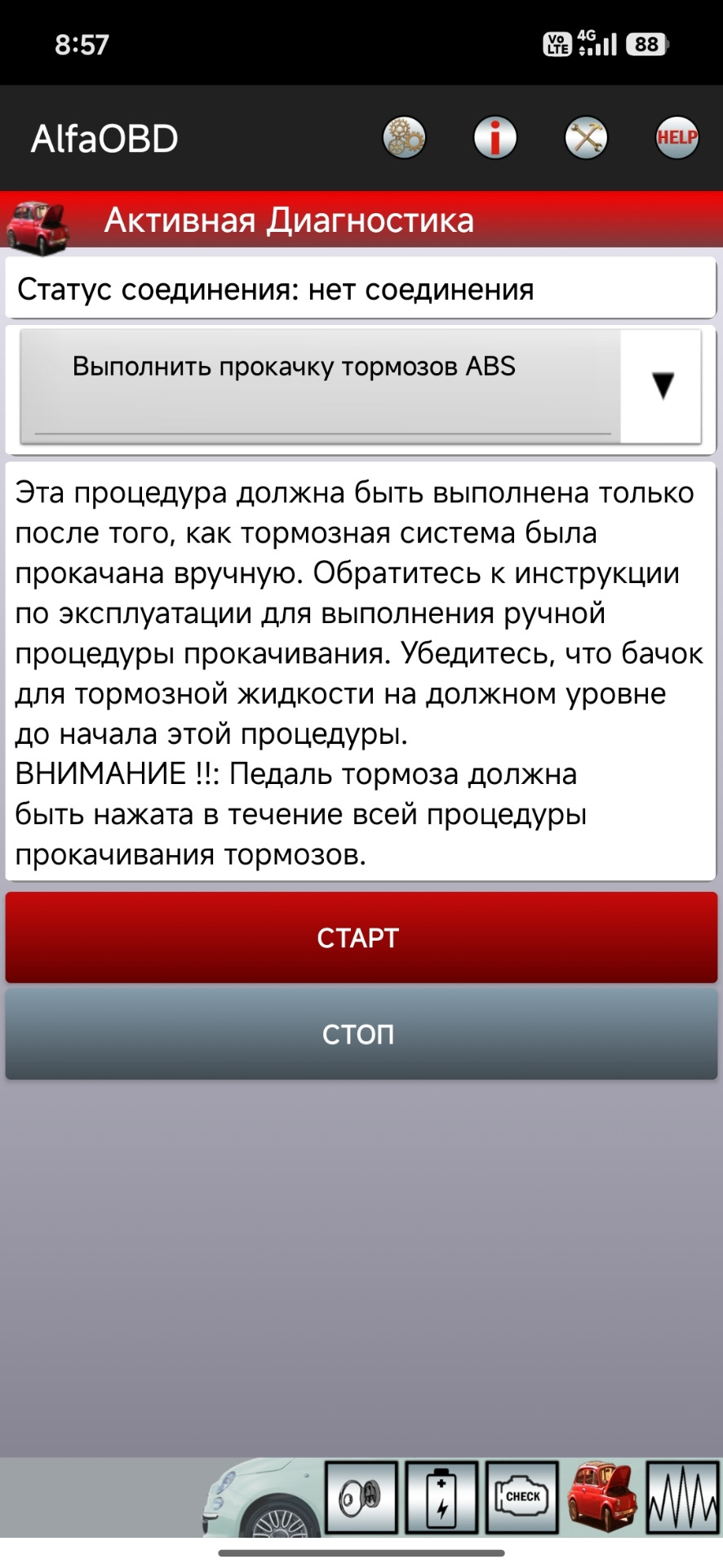

Попробовал качать через «Альфу», но есть нюанс: программная прокачка нужна, чтобы выгнать воздух из насоса ABS, и, видимо, поэтому через программу не прокачиваются все 4 колеса.
Надо отдать должное: из насоса ABS вышло много вспененной тормозной жидкости, но после этого всё равно пришлось долго качать вручную тормозные магистрали.

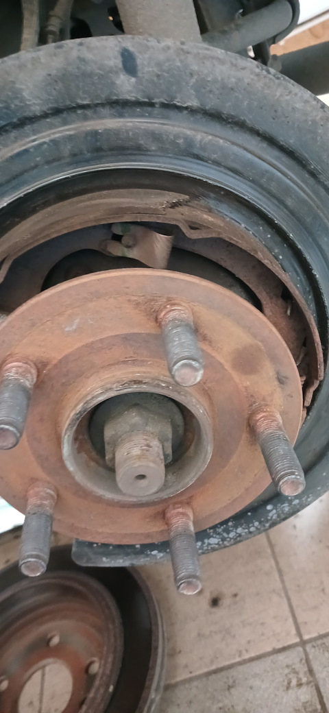

Сейчас идёт притирка, но одно заднее колесо мне не понравилось — как будто притирается неравномерно. Придётся ещё раз прокачать его отдельно.

Насос АБС кстати так не прокачать, пока клапан закрыт, только программно.
Я с заведённым мотором прокачивал

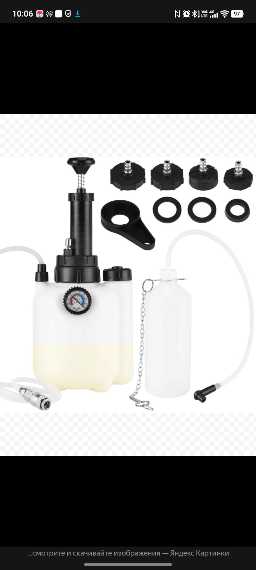

У друга на вольво система прокачивается воздухом в бачок с тормозной жидкостью.
1.5 бара качаем в бачок и открываем клапана по очереди начиная с самого дальнего от бачка колеса. В ручную, сколько не пытался так и не смог их прокачать. Подкинули воздух с регулятором на крышку бачка и всё прокачалось с первого раза.
