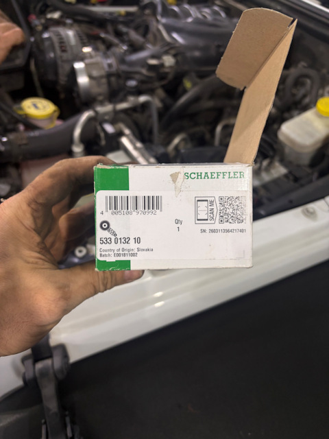

Ступица
Господа 👋 Всех приветствую! Как в прошлой записи писал, что перед покупкой были у машины недостатки технического характера. Собственно ступица. Процесс не особо сложный и все описано на драйве. П…
Желтая "намазка" мне встречалась на болтах с комплектов американского оружейного тюнинга Magpul. И по свойствам она будто аналогична синей "намазке" на болтах велозапчастей Shimano. А она будто аналогична Loctite 248, который в карандаше, который вроде фиксатор, а вроде и не фиксирует. Ну, может по смыслу это герметик, без фиксирующих свойств. С каким усилием закрутил, с таким и откручиваешь. Без нагревов и прочего. Оно даже на синий анаэробный герметик-фиксатор не похоже, который без нагрева откручивается, но с усилием. Не знаю короче, может американцы просто от коррозии чем-то с завода мажут полуоси, чтоб русские через 20 лет могли гайку открутить.
Что заметил — стоковый желтый имеет не особо большой срок годности. Как результат, ориг болт шкива колена, купленный в Юсе, привезенный итд — при протяжке моментом, оторвали голову болта. Потом подсказали — счищать жёлтый, наносить свежий пластичный синий и ничего не оторвёте при протяжке моментом. Желтый от просрочки, переходит в структуру пластилина — забивает канал резьбы и стопорит движение, далее — всё усилие передается на голову.
Оторвать голову нового оригинального американского болта, используя динамометрический ключ и правильный момент?) Кажется тут не в пластилине дело, а в болте. Либо в моменте, я уже писал в своих постах про удивительные числа в мануале на jk, где момент то расходится между страницами, то просто не совпадает с человеческой логикой, как м6 тянуть до 30нм

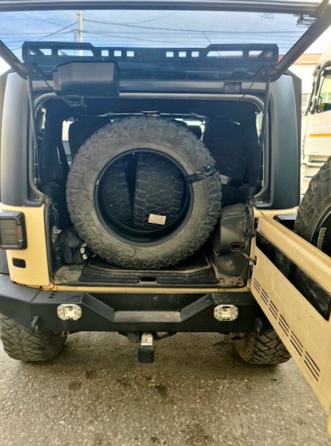

О колесовместимости багажника Jeep
Если в двух словах ответить на вопрос: а влазят ли четыре АТ покрышки в размере 35" в стандартный багажник четырехдверного JK — да, влазят. Будем зимой тестить всесезонный (аж три горных пика) м…
На себе два раза проверял — в багажник четырёх дверного ренга с разложенными задними сиденьями влазят четыре сороковые покрышки максис трепадор (40х13,5 r17, с радиальным кордом). Вплотную, но влазят. Поскольку шины разных изготовителей могут несколько отличаться по размерам, то возможно некоторые другие сороковые шины не влезут в багажник. Но всё что меньше в диаметре и по ширине — точно влезет)
Да, для гарантированной защиты стекла лучше связать стяжными ремнями шины в одно целое. Хотя именно сороковая покрышка при попытке навалиться на стекло упирается в верхнюю поперечную кромку крыши. Поэтому засовывать её приходилось как бы снизу вверх под небольшим углом). Ну в целом я имел ввиду что четыре шины любой марки размером до 37х12,5 включительно в разложенный багажник влезут.

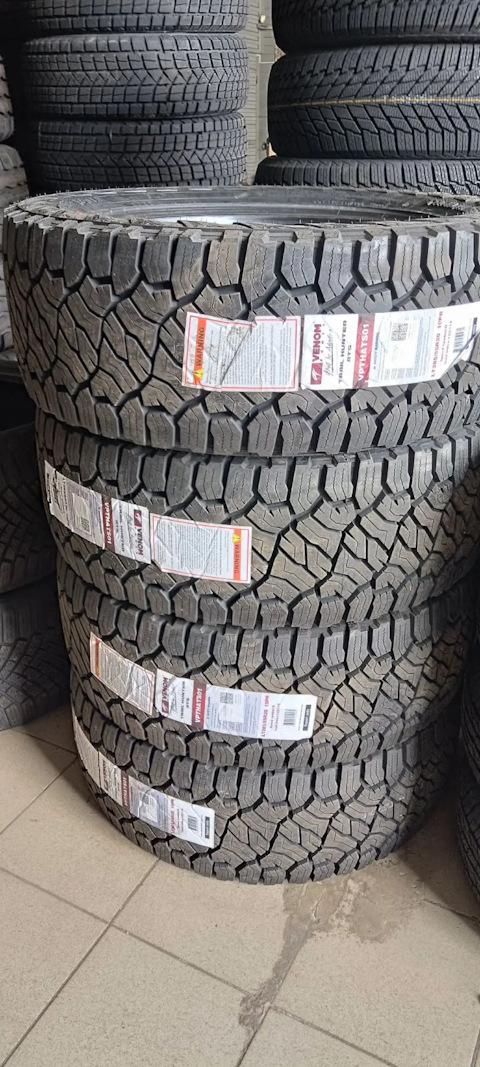

Замена резины
Заменил наконец то шины на Venom Power Trail Hunter ATS LT285/55 R20 122/119Q (BLK) т.к. устал слушать ГУЛ Roadcruza 3200 МТ. Отбалансировалась с грузами от 110-170гр. Теперь тишина в машине, красота…
