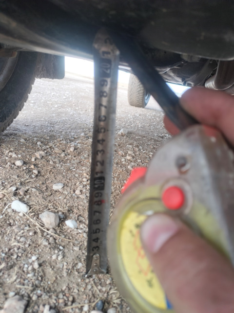

Решил сделать отдельную запись по предыдущим переделкам. Вот замеры моего небольшого лифта 📏»
