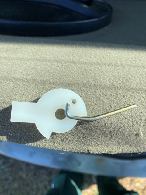

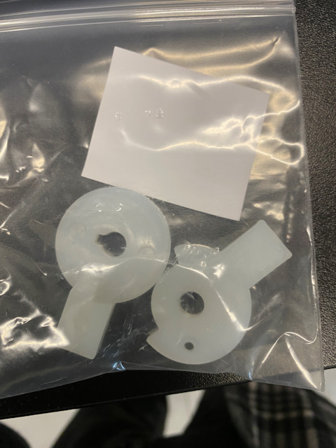

В итоге вышла 3 часть вроде бы по самой лёгкой доработке на драйве, но не у меня. В итоге тяга либо слетала, либо не доводила пластиковый язычок ремкомплекта до конца дабы открыть замок, ну я решил д…

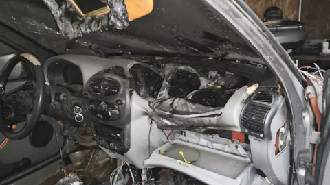

Последствия
Служила эта машинка семье аж с 2012 года, в противовес всему галдежу и ругани против АвтоВАЗа, она Вазовская… На сегодняшний момент 14 лет с пробегом 240к. На втором году ее жизни, при пробеге 30000…

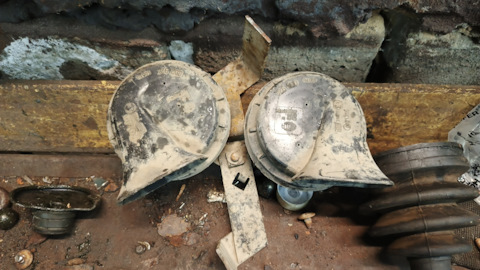

Клаксоны Hella от Вектры А
Всем привет 👋. Как начались дожди я стал периодически замечать что штатный клаксон не включался, но как станет посуше то крлаксон снова работает. Ясно было дело что где-то шалит контакт или же сам к…

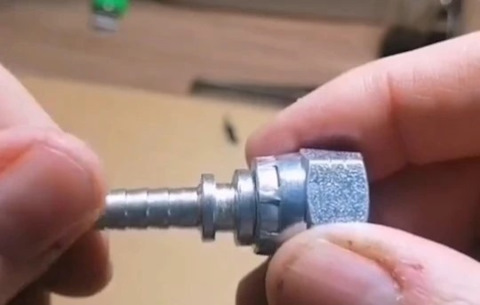

ВАЗ слив бензина через рампу
Тема давно изъезжена. Вставлю свои пять копеек. Задача — слить небольшое кол-во топлива для мотоблока, бензопилы или триммера на фазенде. Самое простое на заправке сразу набрать в канистру. Но для те…
Да напор зависит от уровня в баке, но если точно от того ка кон, бензин быстро попадает в корпус топливного модуля, -в ''стакан" .когда в баке больше половины уровня, то есть бак целый, топливо просто переливается в стакан сверху, поэтому перекачка топлива путем принудительного включения модуля (не важно как вы его запускаете, посредством диаг.программы, замыканием соответствующего реле, или через диагностическую колодку, перемыканием соответствующих пинов в ней . Но как только уровень в баке понижается, то топливо начинает попадать в" стакан" через нижнее ижекционное отверстие, оно не шибко большое в диаметре и поэтому скорость выкачивания того кол-ва топлива, находящегося в стакане, напорядок выше чем оно туда заливается через это самое отверстие . На счет спец-щтуцера к рампе топливной, тут все просто, шланг для систем заправки кондиционеров, там два таких штуцера .На Озоне их можно приобрести если что . Также можно слить тупо сняв клипсу с топливной магистральной трубки, и на время слива туда подключить заранее подготовленную клипсу со шлангом. Соединение на наших ВАЗ_ах находится за АКБ .А сейчас на новых системах, шланг между ДВС и магистральной трубкой и вовсе стал с двумя уже аналогичными клипсами, с обоих концов причём уже ! Сдернули шланг со стороны рампы, и туда только уже штуцер с трубкой подключили и сливаем . вот, как пример когда-то делал из данного кондиционерного шланга переходник для манометра :(он короткий примерно 20-25см, ка краз если попалам разрезать на два манометра хватает . и еще, одного конца в штуцере ступенька которая давит на золотник, а у второго нет ступеньки, золотник нужно выкручивать . иногда замеры и так и так приходится применять .зависит от ситуации ) продолжение в другом комменте !
И вот такие еще применяю : Артикул: 1541076778 www.ozon.ru/product/mufta-dlya-shlanga-1541076778/?at=1sSl1QPR0C7vLTUbyzalZXBhZtrCTsnM&is_apparel_size_selected=true&sh=tI-4ij_8lQ Шланг : Артикул: 1465322270 www.ozon.ru/product/shlang-25sm-1-4-sae-1465322270/?at=1sSl1WpID1R6Rm8OcAGzIaqPhVmvN2a8&is_apparel_size_selected=true&sh=tI-4iovBhQ
Так 1/4 — 5/16 это же не 7/16. разные же Или у китайцев все как всегда написали 5/16, а присылают 7/16, ну чтобы никто не догадался 🤣

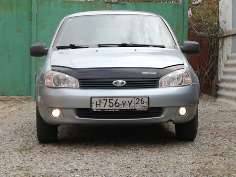

Обновил бампер спустя 16 лет
Выпал кэшбек в альфе 70% и решил купить на авито. Так как родной за много лет имеет сколы, царапины трещинку возле петли. Напишу все минусы, чтоб предостеречь от покупки или подумать Никакой это не р…

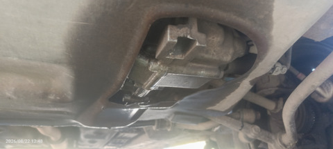

Прокладка поддона заменена, а под машиной опять сюрприз. Радик устал?

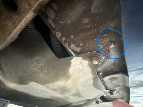

Прошло месяц с замены прокладки поддона, сейчас вот такая картина днища Всем привет, братцы-драйвовчане! Месяц назад менял прокладку поддона, всё было сухо и красиво. Сейчас залез под машину — и во…

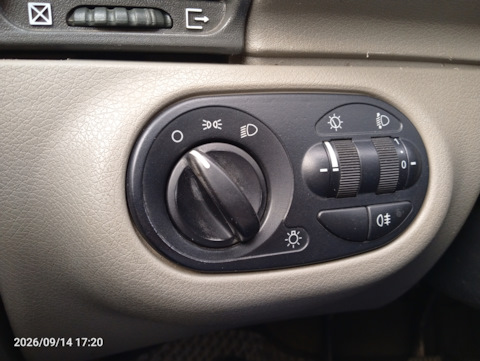

Поехали тут с сыном в строительный магазин- всё было хорошо. Машину запарковал, а свет ближний не выключается! Приплыли. Снял разъем с переключателя и ездил полдня без света. Когда снимал- блок был т…

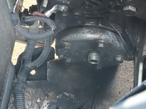

Шумоизоляция

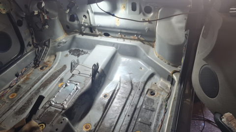

Да, кондиционерно-коробочная история (см предыдущие посты) подзатянулась. Для внедрения тросовой коробки и кондиционера понадобились дополнительные отверстия в мотором щите. Поскольку с завода их не…
