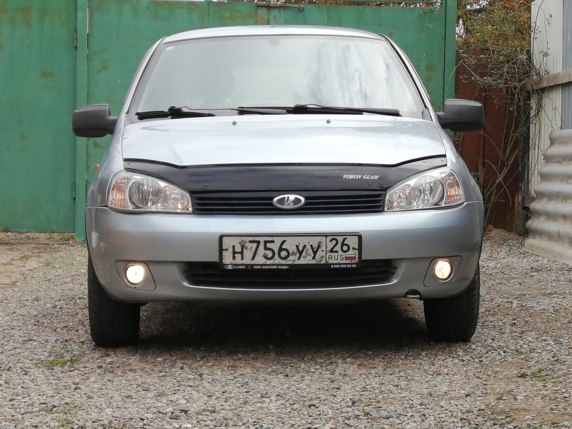

а тем временем осень на дворе… и чтобы не быть слепым продолжаю восстанавливать криворукость от прежней хозяйки.
Долго ходил вокруг да около противотуманных фар. Одну вытащили и заклеили изолентой- видимо что бы влага не поступала в фару, другая была с оборванными концами от разъёма.

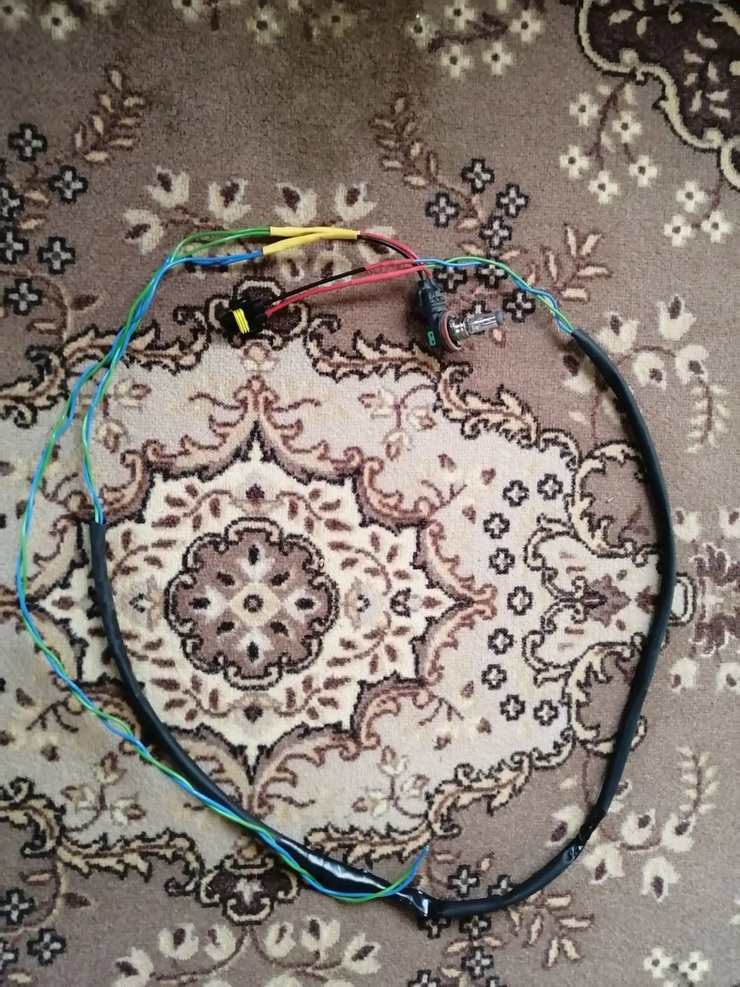

Купил лампочки и разъём, собрал провода, спаяв и защитив термоусадкой места соединения.
Поставил всё как должно было быть, проложив провода, закрепив на нейлоновые стяжки и соединил провода с проводом от реле кнопки включения ПТФ.

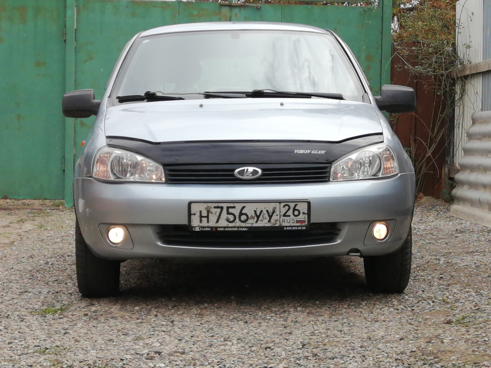

Результат работы ниже…
Теперь нам туман не страшен)))
