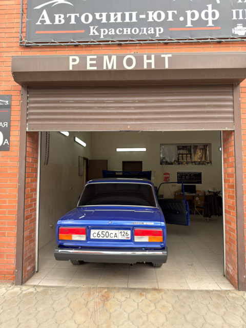

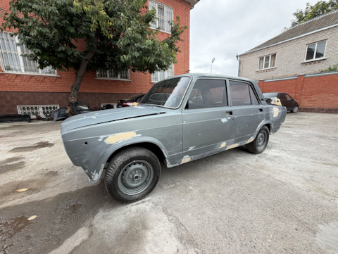

Все работы по кузову со шпаклевкой прошли, подготавливал не я, знакомый за 20к, все ровно все четко, загрунтовали, осталась покрасить и сборка) для покраски весь материал куплен!) 10к краску посовето…

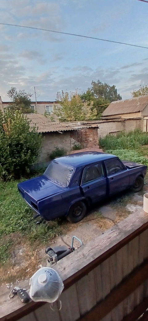

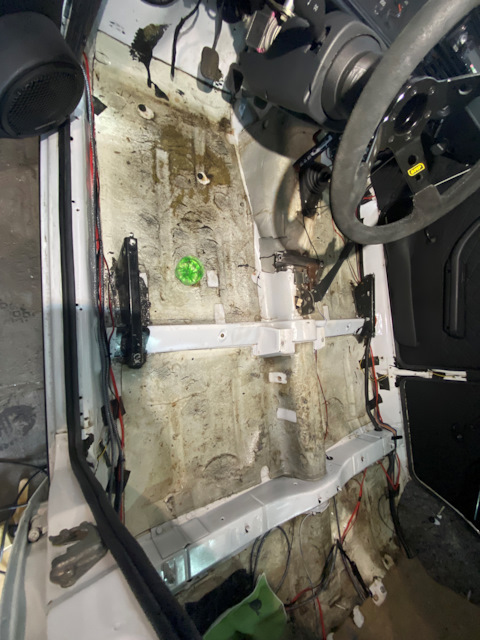

Вопрос к знатокам. После переварки правого соединителя порога с полом обнаружилась проблема с неработающим правым поворотом. Полностью с передней части до задней части не работает поворот и при включ…
У меня американки от габаритов были запитаны, так что их работа может говорить лишь о наличии массы в фарах. Если аварийку включить — правая сторона тоже не горит? Вроде 8 и 10 преды за поворотники отвечают, их бы прям вытащить и прозвонить, если один перегоревший — поменять, попробовать включить поворотник, проверить сгорел ли новый предохранитель.
Хорошо, попробую.
При включении аварийки правая сторона тоже не горит. Хорошо, проверю. А так смотрел 10пред был целый

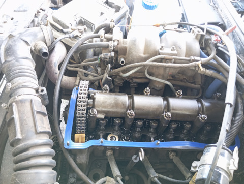

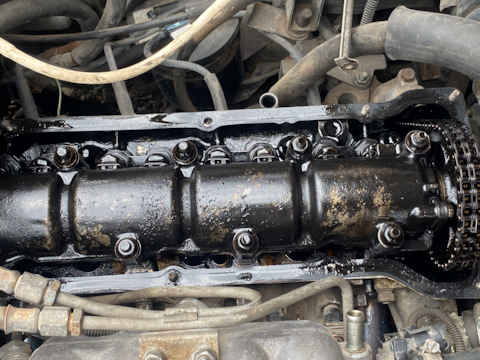

Начал я с того что обслужил клапана, а именно замена распредвала с постелью и…

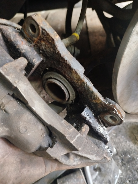

Продолжение записи [024] Всунул коробку. Не успел тогда собрать полностью всё. Сегодня закончил.

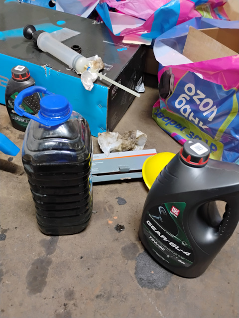

Прикрутил кардан. Увидел опять, что редуктор весь мокрый.
И это очень печально. Замена сальника к…

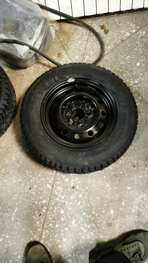

Диски и шины: новьё!

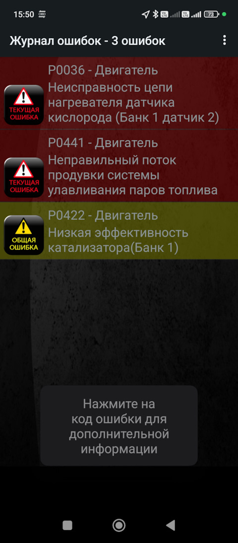

Всем привет.Переодически стал делать мозг Джеки.Постоянная ошибка по катализатору.Катализатор причем в идеальном состоянии(снимал смотрел)Далее к тому же стала всплывать ошибка и по лямбда.В общем на…

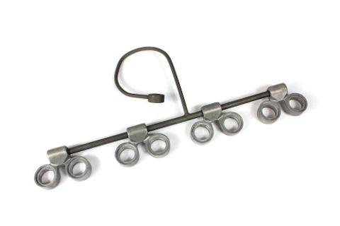

Нужно:
— Сами гидрики старого образца
— Рампа масляная(очки) под гидрики- лучше найти заводкой, новодел в магазе кривой косой.
— Распредвал 21214 (постель центральная шпилька ниже, под подачу масла в…

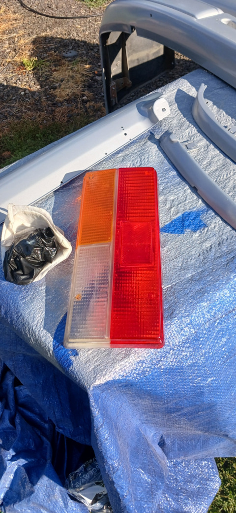

На днях красил товарищу 2115 и пользуясь случаем решил слегка преобразить задние фонари, точнее это был больше эксперимент, перетер их с начала 320 после 400 и потом 800( тем что было под рукой ) и з…

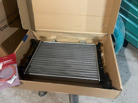

Мечты сбываются! Поэтому ставим новый радиатор, ибо накопили денег и ответственно отнеслись к надобности этой замены. Также в планах поменять провод от генератора к аккумулятору, ибо зачищать акустич…

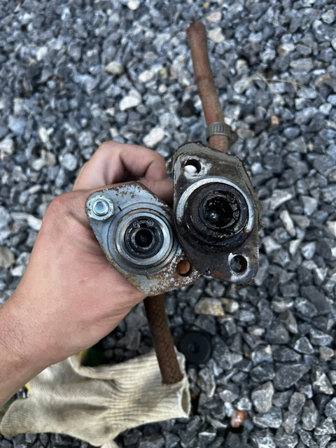

Расскажу о наболевшем. Пришло недолгожданное время для замены всех комплектующих карданного вала. Когда ты производишь замену старых деталей на новые — ты всегда надеешься на лучшее…

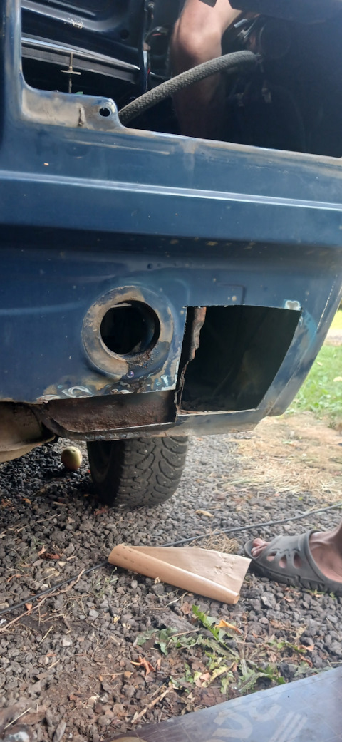

Всем привет, продолжая чистить авто было обнаружено еще гниль, задний фартук не стал исключением, но срезать и приварить новый это было бы слишком просто, по этому решено было делать латочный ремонт,…

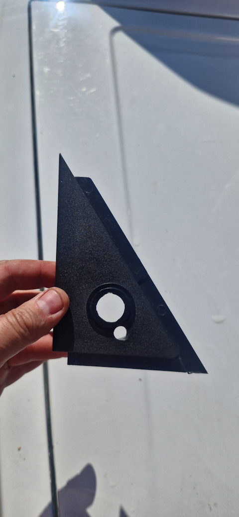

Не секрет, что родные зеркала у ВАЗ 2107, мягко говоря, не соответствуют требованиям времени-и сами с ладошку, и правое толком не регулируется, при этом регулировки постоянно сбиваются. На своей семё…
