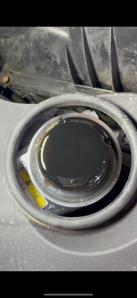

Только купил авто:
Range Rover 4.4td 2017 год до рестайлинг, сделал Т.О., поменял масло фильтра, проехал первые 30км, открываю бачок антифриза, а там — МАСЛО.
Мотор при этом работ…
