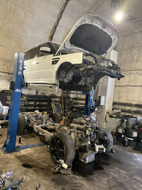

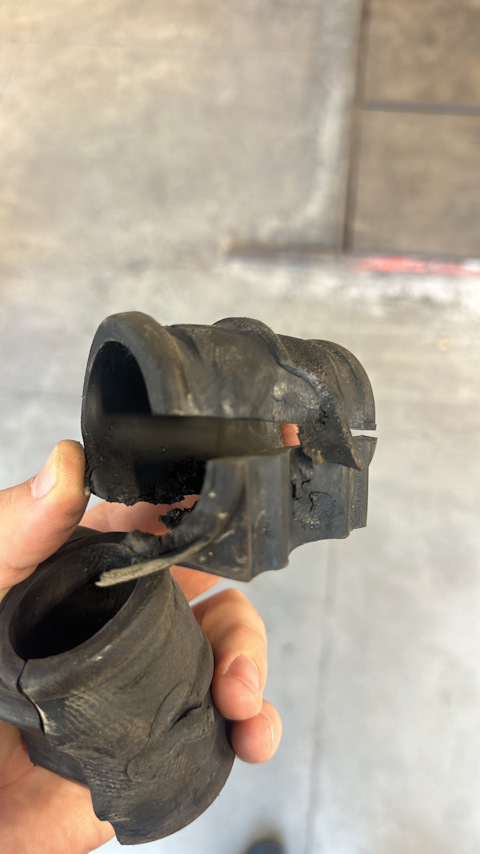

Большое ТО

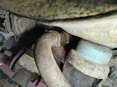

Всем привет! Все началось с активных стабилизаторов.Ещё при покупке машины была обнаружена течь переднего стабилизатора, потом при ремонте подвески был обнаружен ещё задний стабилизатор с проблемой и…

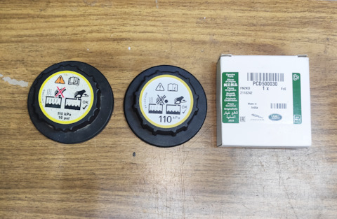

Кто скажет, оригинал термостат или нет?
Купил термостат типо оригинальный, но на самом термостате ни чего не написано, а по коробке судить об оригинальности, чет не доверяю

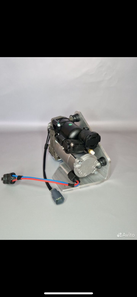

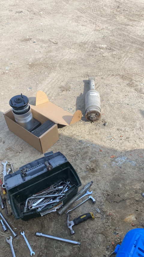

Пневма!
После покупки машина чуть приседала на правый перед за ночь, а в последнее время прям ложилась за ночь на тот же бок. Заехав на мойку в процессе заметил что травит баллон из верхнего кольца ну и зака…

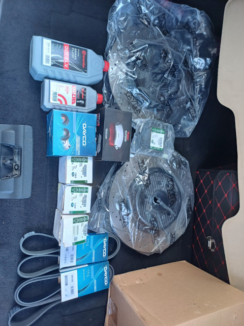

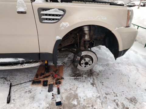

Замена передних тормозных дисков, колодок ремкомплекта суппортов!
Всем привет, решил заменить передние диски с колодками а также перебрать суппорта, так как на вид диски уже были уставшие, да и вибрация была на руле (снятие проставок со ступиц неособо не помогло, н…

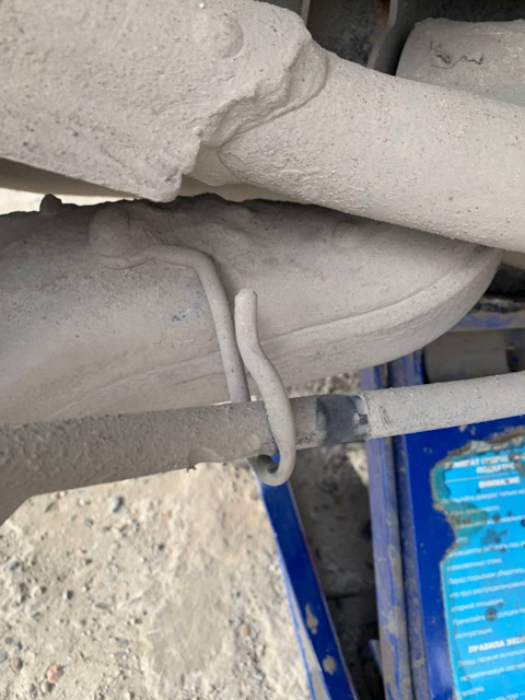

Кронштейн троса ручного тормоза
Трос настолько суров, что истирается металлический держатель, а не сам трос)) Но при истирании держатель становится острым и может трос повредить. Так что нужно раз в несколько лет послеживать. Мои д…

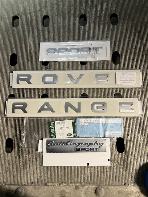

Последние штрихи
Всем привет! Вот и закончил я с кузовщиной, на последок оставил буквы и все надписи которые предназначены с завода, если можно так сказать, с завода для 2008г наклейки другие, но так как тачка у меня…

Ремонт блока клапанов пневмы
Неделю не решался, перечитал все форумы, и вот проснулся я как то утром и начал расчехлять . Центральный блок клапанов был все таки подводил стружки силикогеля а так же конденсат был, посмотрев форум…

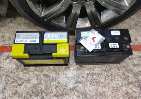

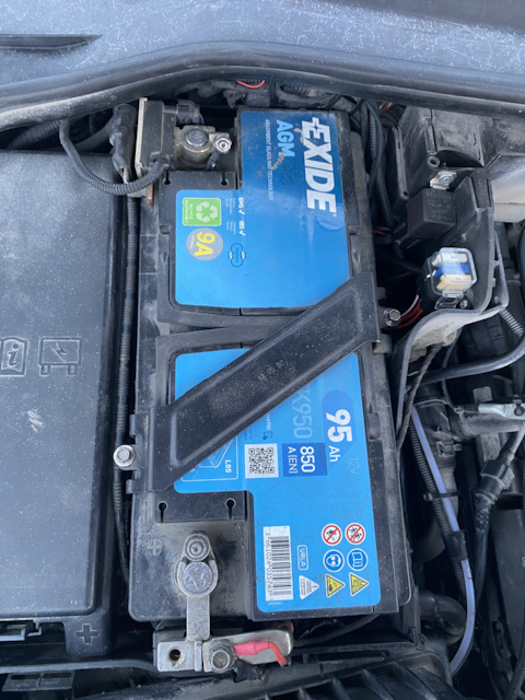

Замена аккумулятора
С приходом Холодов аккумулятор начал высаживаться быстро, с вечера 12.7 а на утро 11.6 . Устал прикуривать поехал за новым, по каталогу выдало несколько вариантов из чего я выбрал Варта 85 ач 800а пу…
И тот и тот кислотными, что агм, что нет. Ничего писать не надо ток зарядки даёт нужный. От 12.5 до 15 в зависимости от того, что нужно автомобилю.
Ну вот я озвучу другую точку зрения. Повторюсь вернее. Агм требует другого принципа заряда нежели чем кислотник. Больший вольтаж в начале, потом ниже, потом дозаряд до финиша слабым вольтажем и насколько помню так же ампераж ступенчато в зависмости от стадии заряда. В принципе казалось бы вся хронология что и на кислотнике, но цифры тока и напряжения разные, поскольку тип батареи другой и разный параметр что отдачи заряда, что заряда батареи. Пс1- на многих зарядниках человеческих (имею ввиду автоматических, не советских или профессиональных с крутилками ручными) нужно обязательно выбрать тип акб либо кислотник/либо агм, после этого зарядник заряжает уже по своему алгоритму батарею. Пс2- на салге у меня 2акб было, там как писал выше прошел троекратную замену акб за 4 года. Это все эксайд агм. Когда чек за замены перевалил за 100к₽ принял решение самому углубится в вопрос, и что же выяснилось- помимо системы бмс есть еще емс система в рендже (в наших будках не знаю есть ли она). Вместе 2 эти системы мониторят состояние акб и допустим акб по технологии агм ( а у меня такие именно были по заводу)- заряжают следующим образом 1 этап многоступенчатая зарядка разными токами и вольтажем ( и этот вольтаж если смотреть алгоритм для кислотника был на 2-3вольта выше например) до 95% 2 этап пониженным током дозаряд до 99-100% акб 3 этап- именно для агм только использовался ( поскольку данному типу батарей не гуд постоянно стоять заряженным до 100%)- бмс и емс система полностью отключала заряд с генератора и машина ездила только на акб до состояния разряда батареи 65-70% после чего снова запускался алгоритм с 1го этапа. Повторюсь если прописать кислотник- то принцип заряда/разряда меняется. Отчего считаю принципиально важным- в сдд прописывать тип акб (без этого машина не знает по какому алгоритму раьотать с батареей и просто по вписаному ранее е*ашит заряжает) Так же важно в сдд прописать ампераж и емкость новой акб- поскольку в зависимости от этого так же параметры работы с батарейкой бмсом меняются.
Ну куплю салгу и погляжу)))
36
23. Замена аккумулятора и мелочёвка.
1. От ёмкости аккумулятора не осталось почти ничего. И напруга просаживалась до ~11,5 при включении зажигания со всеми выключенными потребителями. А при попытке программирования SDD не пропускал чере…
Вот это и называется — "кажется". Отсутствие знаний и натягивание совы на глобус. Существует четкая методика тестирования, а не на глаз. И если посмотреть таблицу к вилке, станет понятно, что просадка до 11.5В под нагрузкой, никак не отражает остаток емкости. Гораздо интересней смотреть за просадкой напряжения во время работы стартера. Но не каждый вольтметр успеет показать.
Про остаток ёмкости я писал на основании того, сколько берет аккум на зарядке. Это два отдельные наблюдения, складывающиеся в общую картину — не держит нагрузку и, судя по процессу зарядки, от ёмкости мало что осталось. Как вообще можно смотреть в таблицу к вилке и говорить о нагрузке от зажигания, которая много меньше? Но, если заряженный аккум выдает в зажигании 11.5 против, скажем, 12,5 на живом, это уже о многом говорит. Тем более в купе с остальными признаками его предсмертного состояния — примерной оценкой ёмкости по зарядке, мутным электролитом, падением напряжения до 12,3-12,4 за два дня простоя при токе покоя в рамках допуска. А если коротко, то для оценки качества питьевой воды тоже есть методики и приборы. Но если ты видел, как ее набрали из лужи, и в ней плавает дохлая мышь, то прибегать к анализу, чтобы сказать что эта вода непригодна для питья, не только бессмысленно, но и глупо.
Открою страшную тайну, при определенных условиях, в аккумулятор можно влить как меньше, так и больше его емкости. Наиболее показательно, это максимально разрядить, замерив отданное, затем зарядить, замерив влитое. Учитывая min/max от производителя батареи. Ну и замерив внутреннее сопротивление. Все остальное — гадание на кофейной гуще. Напряжение на батарее снижается при любой нагрузке. Как уже писал, нужно смотреть снижение во времени. К примеру, на здоровом аккумуляторе, под вилкой напряжение падает, но потом поднимается на полвольта. Уставший просто держит просадку. И после полной зарядки, внешним ЗУ, батарею положено выдержать сутки без нагрузки (вообще), только после этого делать замеры вилкой. из-за внутренних процессов, напряжение снизится.

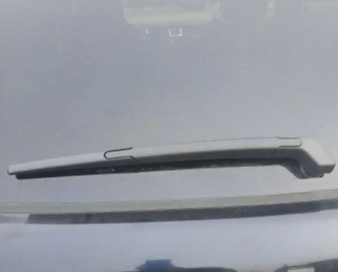

Задний дворник
Решил оставить отзыв о дворнике, который тут рекомендовали. Летом, начитавшись хвалебных отзывов, решил заменить старый дворник, поскольку он облез и портил внешний вид машины. Новый китайский дворни…

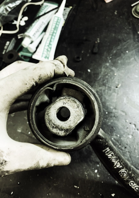

Сайленты…
Замена сайлентблоков на автомобиле может потребоваться по различным причинам: Старение материала: С течением времени резиновые или полиуретановые материалы сайлентблоков подвергаются воздействию окр…
