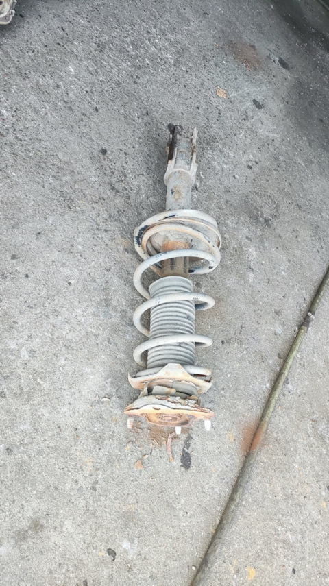

Всем привет!Давно собирался сделать заднюю ходовку, сначала купил все сайлентблоки, и косточки задние. И вот договорился на сто, пригнал её, сняли сначала правый привод полностью чтобы посчитать шлиц…
