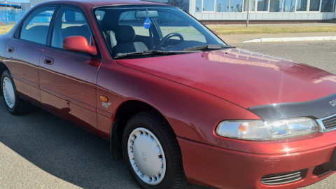

-Тормозные диски A.B.S. 16090 задние 59 руб. 2 шт.= 118 руб.
-Тормозные диски A.B.S. 16089 передние 90 руб 2 шт.= 180 руб.
-Колодки A.B.S. 37187 задние 55 руб.
-Колодки BOSH 0986424266 передние 36 руб.
-Аммортизатор передний правый масляный KYB 634044 248 руб. 1 шт.
-Аммортизатор передний левый масляный KYB 634051 242 руб. 1 шт.
-Аммортизаторы масляные Stellox 4114-0064-SX задние 90 руб. 2 шт.= 180 руб.
-Пружины задние Stellox 10-20410-SX 48 руб. 2 шт. = 96 руб.
-Пружины передние Stellox 10-23014-SX 53 руб. 2 шт.= 106 руб.
-Подшипник опоры передних стоек FENOX SMB24036 27 руб. 2 шт.= 54 руб.
-Опора аммортизатора заднего левого Stellox 12-71012SX 40 руб.
-Ступицы задние Febest 0582-GFRA44 151 руб. 2 шт. = 302 руб.
-Подшипник ступичный передний Febest DAC42800045M-KIT 107 руб 2 шт.= 214 руб.
-Стабилизатор подвески задний Febest 0530-626R. 220 руб.
-Тяги стабилизатора заднего Febest 0223-K11R 22 руб. 2 шт. = 44 руб.
-Втулка стабилизатора Blue Print ADM58034 7 руб. 2 шт. = 14 руб.
-ГРМ ремень 1.8 GATES 5356XS 76 руб.
-Ролик обводной SNR 35215 55 руб.
-Ролик приводного ремня ГРМ SNR GT352. 17 277 руб.
-Помпа DOLZ F138 118 руб.
-Гидрокомпенсаторы AJUSA 85005200 17 руб. 8 шт. = 136 руб.
-Гидрокомпенсаторы BGA HL6309 23 руб. 8шт. = 184 руб.
-Ремень ручейковый BOSH 1987947841 24 руб.
-Ремень ручейковый BOSH 1987948350 14 руб.
-Прокладка клапанной крышки Victor Reinz 703145300 31 руб.
-Герметик Victor Reinz 703145300 21руб.
-Смазка тормозных суппортов TRW PFG110 12 руб.
-Антифриз G13 9 литров фиолетовый Samson 803450 59 руб.
-Свечи Denso K20PR-U11 8 руб. 4 шт.= 32 руб.
-Датчик давления масла ERA 330009 11 руб.
-Шруз наружний левый Stellox 1501335SX 57 руб.
-Подушка КПП Febest MZM-626MT (между коробкой и лыжей) 40 руб.
-Датчик АБС задний 15 руб.
-Сальник коленвала VICTOR REINZ 81-53277-00 30 руб.
-Сальник распредвала CORTECO 19016671 30 руб.
-Форсунки веерные на дворники 40 руб.
-Дворники 38 руб.
-Медная смазка 10 руб.
-Очиститель 17 руб.
-Шкив коленвала 20 руб.
-Защита горловины 10 руб.
-Лямбда зонд оригинал б/у рабочий 30 руб.
-Крепление стабилизатора заднего 2 шт. 10 руб.
-Патрубок картера 5 руб.
-Скоба переднего суппорта 15 руб.
-Листы шумоизоляции на пол в салоне и в багажник 18 листов × 19 руб = 342 руб.
-Техосмотр 60 руб.
-Глушитель устанавливался новый польский (полный комплект от штанов до задней банки со всеми прокладками) 850 руб.
-Прокладка передней пружины Mazda GJ2134012 28 руб. 2шт.= 56 руб.
-Болт регулировки развала колёс FEBEST 0529-004-KIT 14 руб. 2шт.=28 руб.
-Рулевые тяги BLUE PRINT ADM58735 48 руб. 2шт.= 96 руб.
-Тормозные шланги передние FENOX PH214780 27 руб. 2 шт.= 54 руб.
-Катушка зажигания MOBILETRON CN-01 в трамблёр S9 66 руб.
-Топливный насос MILES AP44076 52 руб.
-Опора переднего аммортизатора FEBEST MZSS-001 73 руб. 2шт.= 146 руб.
-Пистоны Mazda KL1060 20 шт. по 50 коп = 10 руб.
-Кольцо уплотнительное форсунки впрыска топлива FEBEST TT-SJR 5 руб. 4 шт.= 20 руб.
-Крышка ГРМ оригинал верхняя и нижняя части 40 руб.
-Динамики пищалки Alpine DDT-S30 45 руб.
-Динамики в передние двери 5x7 Focal RCX-570 комплект 200 руб.
-Динамики в заднюю полку JBL 8628 комплект 280 руб.
-Магнитола Sony Xplod 55w×4 250 руб.
-Сигнализация StarLine B94 с автозапуском 600 руб.
-Радиатор кондиционера оригинал Mazda C00361480 400 руб.
-Осушитель кондиционера NRF 33180 48 руб.
-Заправка фреоном 100 руб.
-Литые диски R16 Mazda 6 оригинал 1000 руб.
-Гайки хромированные под литые диски 20 шт. комплект 80 руб.
-Золотники-нипеля хромированные металлические (воздушный клапан) 6 руб. × 4 шт. = 24 руб.
-Резина Tigar 215/50 R16 4 колеса = 900 руб.
-Ветровики Cobra GT 105 руб.
-Рамки для номеров Mazda 28 руб.
-EVA коврики салон с бортами и багажник 260 руб.
-Салон алькантара перетяжка потолок, стойки передние и задние, карты дверей, козырьки, центральные пластиковые вставки в районе ремней безопасности, сумма за работу плюс материал 1200 руб.
-Химчистка салона, багажника 250 руб.
-Озонацию салона сделал товарищ бесплатно, после озонации запустил 2 баночки очистителя кондиционера MOJE AUTO 19092 12 руб. × 2 шт.= 24 руб.
-Замена лобового стекла на новое Fuyao плюс уплотнительные резинки 300 руб.
-Заднее стекло снять-поставить плюс резинки 80 руб.
-Перешить руль, подушку руля, кулису в кожу 370 руб.
-Арка крыла левая сторона KLOKKERHOLM 3439581 220 руб.
-Арка крыла правая сторона KLOKKERHOLM 3439582 270 руб.
-Порог левая сторона KLOKKERHOLM 3439011 320 руб.
-Порог правая сторона KLOKKERHOLM 3439012 370 руб
-Суппорт оригинал восстановленный задний левая сторона 220 руб.
-Фиксатор ручного тормоза Mazda GA2B-44-375B 2 шт. 16 руб
-Рычаг подвески передний (левая сторона) TEKNOROT MA-236 175 руб
-Рычга подвески передний (правая сторона) MA-235 175 руб
-Рычаг задней подвески (левая сторона) поперечный FEBEST 0525-GERL 140 руб.
-Рычаг задней подвески (правая сторона) поперечный FEBEST 0525-GERR 140 руб.
-Рычаги подвески задние поперечные FEBEST 0525-GER 2 шт. 130 руб 2 шт.= 260 руб.
-Рычаг независимой подвески колеса, подвеска колеса NTY ZWT-MZ-052 60 руб.
-Рычаг независимой подвески колеса, подвеска колеса NTY ZWT-MZ-051 60 руб.
-Аккумулятор (экспортный) ZUBR Original 12V 66Ah 660A 400 руб.
-Корзина сцепления Valeo PHC MZC27 245 руб.
-Диск сцепления Valeo MZ-14 110 руб.
-Выжимной подшипник Exedy BRG708 60 руб.
-Поддон двигателя масляный Patron POC040 100 руб.
-Моторное маслo TITAN SYN MC 10W-40 130 руб.
-Масляный фильтр MANN 67/1 20 руб.
-Воздушный фильтр JAPANPARTS FA-327S 15 руб.
-Топливный фильтр JAPANPARTS FC-397S 15 руб.
-Трос ручного тормоза BLUE PRINT ADM54670 30 руб.
-Трос стояночного тормоза (задний левый) RC 25.2148 90 руб.
-Трос стояночного тормоза (задний правый) RC 25.2147 90 руб.
-Подшипник первичного вала МКПП TNT203 15 руб.
-Масло МКПП Shell SPIRAX S4 AT 75W-90 (3 банки по 1 л.) 120 руб.
-Рем.комплект суппорта FRENKIT 812002 15 руб. × 3 суппорта (1 задний левый суппорт куплен восстановленный)= 45 руб.
-Медная трубка заднего правого и левого колеса, и переднего правого колеса 15 метров, диаметр 4.75мм, плюс штуцера комплект 180 руб.
-Краска Honda R513 Liberty Rally Red 4 банки 135 руб. × 4 банки= 540 руб.
-Лак акриловый Novol 590 HS 3 банки и отвердитель Novol H5120 75 руб. × 3 банки лака и 3 банки отвердителя = 225 руб.
-Кузовные работы (оплата за саму работу): сварка и покраска 1000$+1500$=2500$ за кузовные работы.
-Антикоррозийная обработка со скрытыми полостями и разбором 900 руб.
-Полировка после окраса и нанесение керамического покрытия, чистка салона ткань, пластик плюс химия для чистки, аккуратная чистка подкапотного пространства 1200 руб.
-Тонировка задней полусферы качественной плёнкой Quantum 5%
Привести технически в порядок за саму РАБОТУ полностью за всё двигатель, подвеска, тормоза, салон, электрика, вообщем всё в комплексе: 1200+1000+1000+300+200+150= 3850 руб.
-Так же плюсом Салон велюровый комплект, пластиковые детали более целые чем были у меня с салона, кузова, багажника, подкапотки, боковые стёкла, двери передние, капот, бампера, электростеклоподъёмники, комплект дверных карт, ковры заводские, бочек омывателя, расширительный, воздушный фильтр, дмрв, вообщем назапас купил всего много, чтобы при сборки мазды хватило по максимому и с выбором, набрал фар передних и задних, и ещё всякой всячины на много денег, тут уже не считал, но сумма не малая около 1000$
Суммарно за всё 30406 руб (10135$ на август 2025)+ около 1000$ (велюровый салон и остальные детали, что чуть выше указал) вышло точно и плюс покупка машины в 2000$
Итого 12000-13000$ плюс минус.
