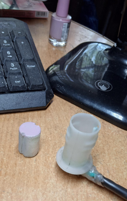

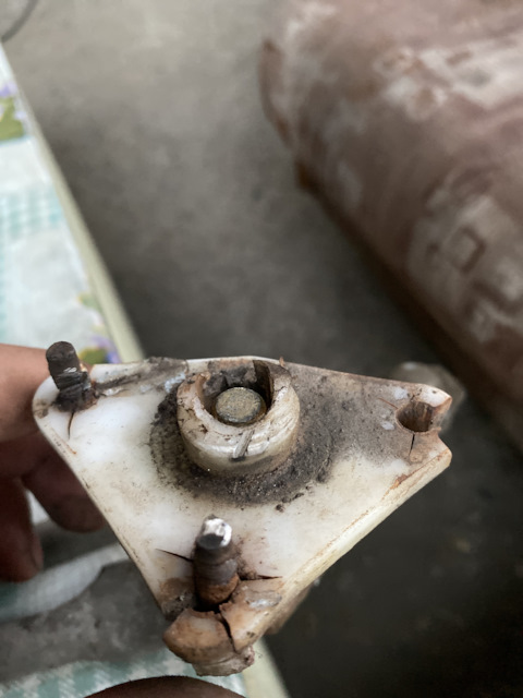

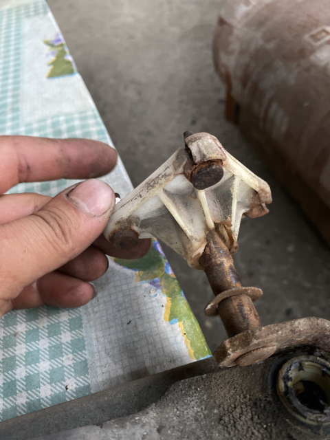

Поплавок опять.
Может кто, ещё чего то придумал или подходит от другой машины? В том году по осени, геркон заменил и вот опять загорелась лампочка. Геркон рабочий, но сам поплавок плохо всплывает . Рассверлил на 8мм…
Я тут на драйве, чей то борт журнал читал с заголовком "НАКОНЕЦ ТО ПОБЕДИЛ Abs", он просто лампочки выдернул из приборки. Вот после таких и покупают люди машины — машине 2 года, а там н**** не работает и рулон синей изоленты из под руля висит. Такой ремонт не про меня. А колхозил в этот раз — потому что без выходных пока работаю (некогда нормально заняться), а лампочка эта раздражает п*** на панели. Если оторву провод -, гореть не будет, но я спать не буду.
Нет ты наверно мало читал про проблему ! Она имеет массовую проблему на многих авто просто их не ставят из-за этого гемороя! Проблема не влияет не на что кроме этой лампочки! И ее очень проблематично лечить ! Доступ плохой! Кто их кипятит кто меняет на пенопласт и ТД и ТП. Нового хватает на год-2 и проблема возращается! Так что можно её лечить вечно если это про тебя, то я не против ! Меня тоже эта лампа сильно напрягала на Мазде 6 на 626 у меня этого датчика тупо небыло ! На 3-х предыдущих машин до мазды его тоже небыло .так что для меня это не было проблемой .так что удачи в ремонте ! Я бы посоветовал ! Просто отказаться от этой не столь жирной и не начто невлияющий функции!
На мазда 6 не знаю, а на 626 gf, две клипсы на защите снять и руку просунуть- минута делов подлезть.

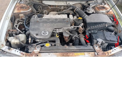

Стук задней ходовой. Mazda 626 GF(V) Рестайлинг
Всем доброго времени суток, на протяжении двух лет владею этим чудом японского автопрома и с самого момента покупки беспокоит один нюанс. При езде по мелким и острым неровностям(крупная щебень) сзади…
Ты услышишь из салона, на ходу, стук задних колодок? Как они должны греметь, что бы услышать такое, Да тебе в Гнесинке преподавать нужно либо дирижёром в оркестре работать. У меня суппорта нульцевые и колодкам месяц.
это определено не колодки, полностью перебирались суппорта, все там в порядке
Спешу сообщить о положительных результатах в поиске стука. Спустя долгое время лазания по форумам, как-то наткнулся на тему с заменой тяг, поперечных и продольных и тут до меня доперло. Поднял машину на подъемник и сразу же, приложив силу рук, обнаружил виновника бессонных ночей и паранои при езде по щебню. Виновником торжества стал верхний сайлентблок заднего продольного рычага с правой стороны, откуда и доносились страшные звуки.(выделен на фото). Было довольно неожиданно, потому что буквально год назад при осмотре сайлентблоков он не подавал признаков смерти, возможно я его не так тщательно и проверял, бог его знает. Заказал два сайлентблока для рычага верхний и нижний, номера: MZAB-025 MZAB-025 Взял фирмы FEBEST, т.к. аналогов в наличии не нашлось. После замены отпишусь что и как, всем добра

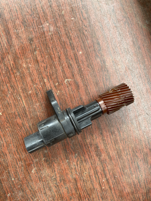

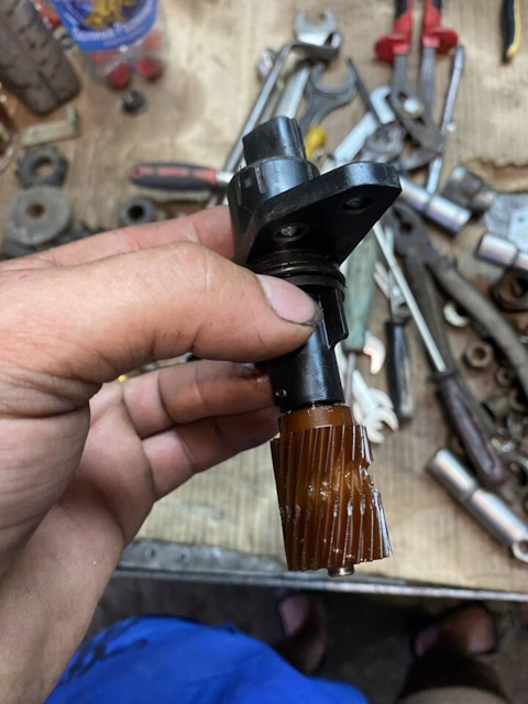

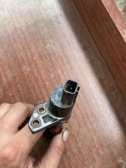

Датчик спидометра
Не получается найти этот датчик, везде говорят что нету! Новый тоже не получается найти! Может кто то знает его каталожный номер! Буду признателен 🙏 или у кого-то не рабочий по электрической части в…

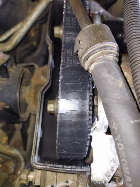

Ремень ГРМ состояние
С момента покупки авто я не поднимал клапанную крышку и не знал в каком там состоянии всё, решил просто почистить вентиляцию клапанной крышки, а оказалось всё по серьезней. После увиденного состоянии…
