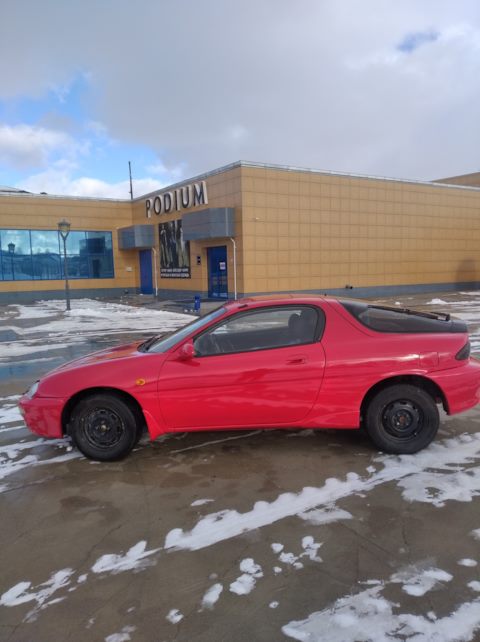

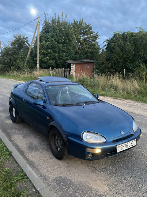

Постамент

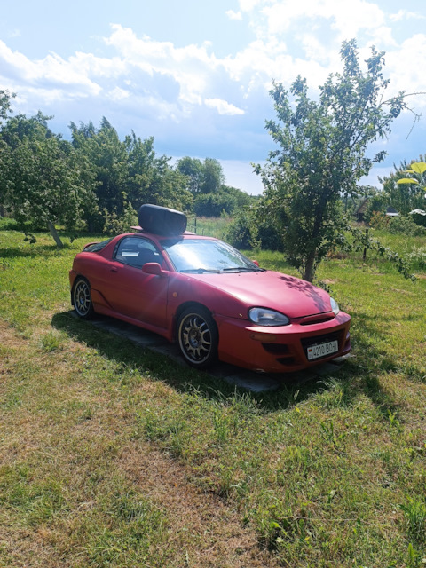

Давно стоит, надо делать все, состояние плохое, стоит на даче как памятник. Буду по тихоньку заниматься.

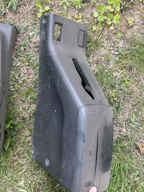

Зч на Мазду
Как и обещал, хоть и времени прошло много)) Что осталось от Мазды, диски, арки, пороги, салон и тд, пишите, может кому нужно

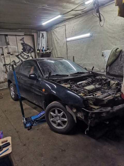

Писать особо нечего .подключаю датчики, шьём эбу ищем ключи с сигнализацией и заводим .

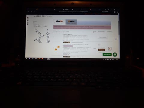

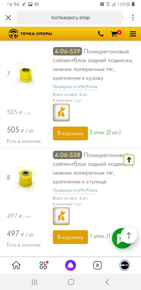

11.2. Дождался.
Пришли курьером на следующий день после заказа. По качеству говорить рано, но рукой втулку точно не достать. уже радует) Буду надеяться втулки не отойдут. Примерял к рычагам от 1.6, подходят, не…
сами сайленты хорошего качества. пресовал специально толкая втулку(говорят она часто отходит от полиуритана и скрипит после), ничего не отошли. но размеры на совсем те. с задними продольными проблем нет на задние поперечины: по диаметру и ширине нужны одинаковые, а вот внутренняя обойма(втулка через которую болт прогоняешь) разная. ширина у этих номеров(4-06-539 и 4-06-538) одинаковая, диаметр разный. если старый сайлент выбить полностью — пойдет 4-06-539, если оставить в рычаге внешнюю втулку старого — 4-05-538. я на развальные загнал 538, на другие 539. но проблема в том, что на болт со стороны кулака сайленты садятся идеально, а вот со стороны подрамника у нас болт тоньше, диаметр внутренней втулки забольшой. не успел поэкспериментировать, думаю втулки вытачить и впресовать на передний рычаг резинка j02-5-2 идеально встала, а вот с E08-7-1(это который в железной обойме) возникли проблемы. буквально на 1-2мм обойма шире, на хочет лезть. возможно проблема в самой обойме, владелец донора Китаем не брезговал)
вот поэтому нужно форум восстановить. ведь наверняка кто то уже совершал подобные ошибки, или же наоборот, нашёл более надёжный способ)

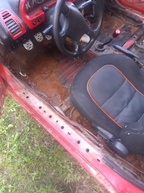

9. разбор.

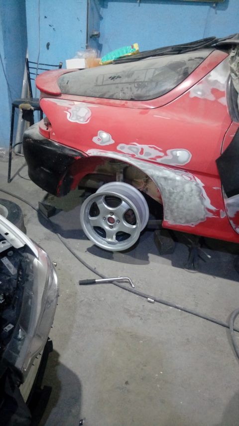

Наконец-то машина частично разобрана и отправлена к сварщику. Год назад планировал, но время нашёл только сейчас. По кузову — классика! Присутствует все; ржа, дыры, погрызенные стаканы/ланжероны/поро…

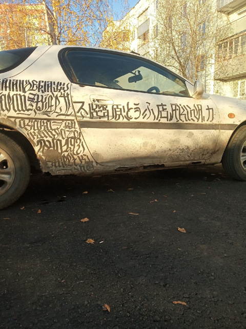

Попросил друга порисовать на машине, вот что из этого получилось
Рисовали специальным маркером, без всяких подготовок минут за 20… Зачем? да просто захотелось что-нибудь необычное, все равно пока что далеко до весны)
