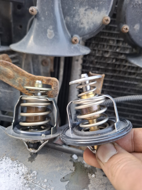

Всех приветствую! Наконец дошли руки поменять термостат в патроле, процедура геморойная, поскольку запихали его достаточно далеко. В целом всё описано не однократно, поэтому повторяться думаю не стои…

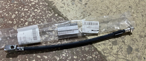

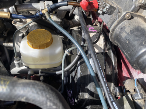

Замена ГТЦ и ВУТ
Всем здоровья! Вообщем закинул сюда может кому пригодится. Пару дней назад отправившись с сыном в тур выходного дня остался без тормозилок ! От слова совсем и это все по дороге на к перевалу Авачинск…
Не мой вариант… Ну это жестко, сварка болгарка. Еще и женим Патрола с газелькой… мы на Камчатке живем. Здесь 95 процентов японок, поэтому и искал подобное своему, с этим проще. Монтаж с напилингом в моем случаи занял 1 час, без тотальных переделок ;)
ну эт да- у кого че ближе :)
Роман, приветствую! У меня с ГТЦ и ВУТ та же хрень, и в том же возрасте авто (2000г) — сгнила задняя жестяная крышка ГТЦ, от неё отвалилась ржавчина и попала под поршень в момент отпускания педали. Завернуло заднюю манжету и протащило по цилиндру. В вакуумнике переднюю манжету тоже убило — набухла, по штоку зашипело. Какая-то нелепая и глупая проблема! Если бы знал это раньше, то отвернул бы цилиндр от вакуумника, снял заднюю крышку, решил проблему с коррозией и привернул всё обратно. И прокачивать не нужно. Проверь свой цилиндр — почему протёк и сообщи причину. Если то же самое, то для кого-то это внезапная подлянка в будущем.

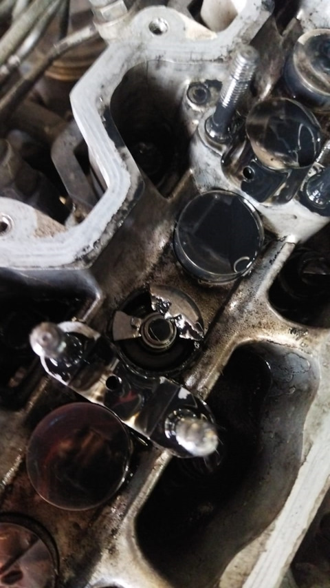

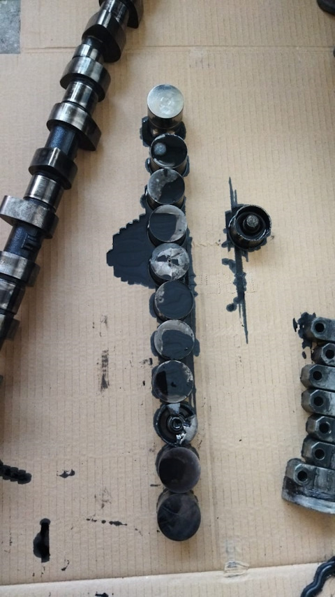

Беда не приходит одна
Одним прекрасным утром машина не завелась, сначала грешил на топливный фильтр — поменял, потом грм — всё на месте, далее думаю причина в насосе, снимаю голову — кулачковая шайба вращается а плунжер н…
+8 фотографий

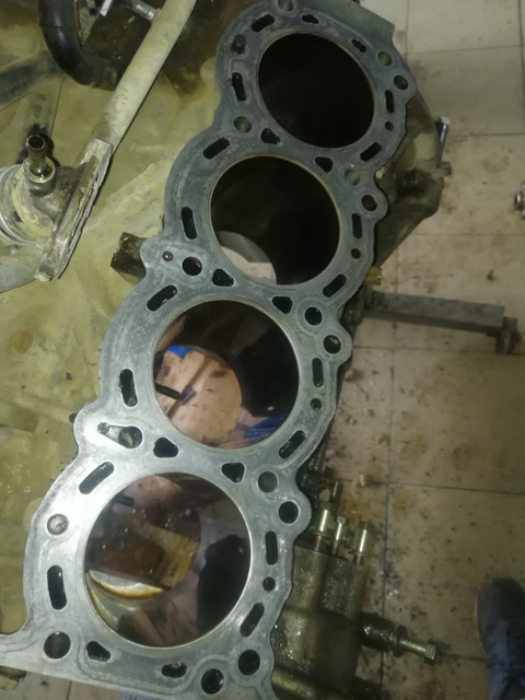

Снял ГБЦ.
Немного потеплело гдето -10. За два световых дня неспешно скинул голову. Как обычно самый гемор это гнилые маленькие болтики на 5 на тепловом экране коллектора не сняв который не открутить коллектор.…
Сочувствую! Но советовать не буду! Так как не стал пробовать ни один из твоих вариантов! Я пошёл третьим путём! Свайп!..
В 2017 брал пустую, думаю, что китайскую голову, (на коробке было что-то про Австралию написано), клапана покупал оригинальные, родной распредвал встал хорошо, у мастера, который мне делал мотор регулировочные шайбы разные были в наличии, голова прошла уже больше 100к., пока нареканий нет. После замены головы, через пол-года, так получилось, что пришлось откапиталить мотор, так как уже вложился в голову, решил пойти таким путём. Всё вместе капиталка (оринальными запчастями)+китайская голова вышло как свап на QD32. Если бы сразу знал что придётся капиталить, наверное согласился бы на свап, но опять-же самому негде и некогда было свапить, а историй про выгребания всяких недоделок после сваперов выше крыши, а так, откапиталил, чуть обкатал и снова в путешествия…
Я б поменял на новую, бу есть бу и не известно что с ней было, иногда нужно доплатить чтоб ходило хорошо
